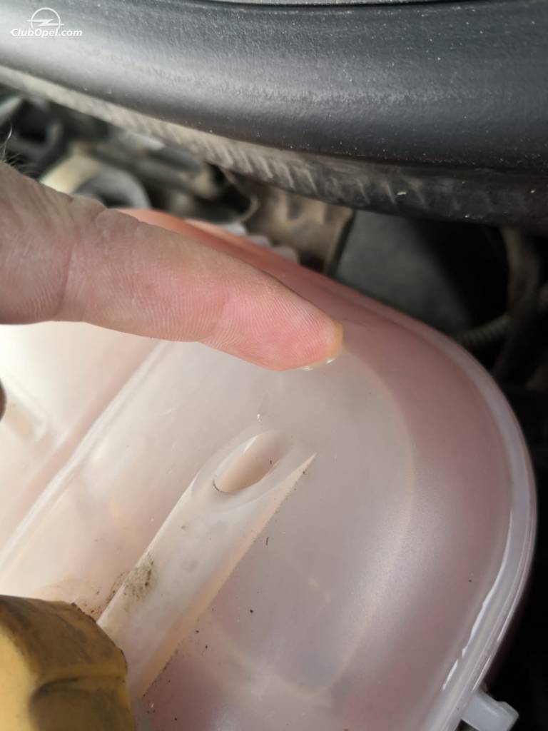

La inceputul lui decembrie am avut o problema cu temperatura lichidului de racire, la modul ca aceasta nu trecea de 54 grade.
Am inlocuit termostatul cu unul nou, dupa care temperatura a inceput sa urce pana la valoarea de 105 grade, iar dupa ce opream motorul lichidul de racire se ridica in borcan, pana la nivelul la care era dat afara, insa foarte putin (doar cateva picaturi).
Am revenit in service, unde a fost inlocuit ventilatorul sub motivul ca nu functiona pe treapta 1. Dupa inlocuire temperatura apei se ridica intre valorile 98 - 105 grade. Dupa oprirea motorului lichidul de racire se ridica in vasul de expansiune pana la nivelul de refulare urmand sa-si reduca volumul dupa cateva minute.
Un sfat ceva cu ce as putea sa mai schimb sau sa mai verific?

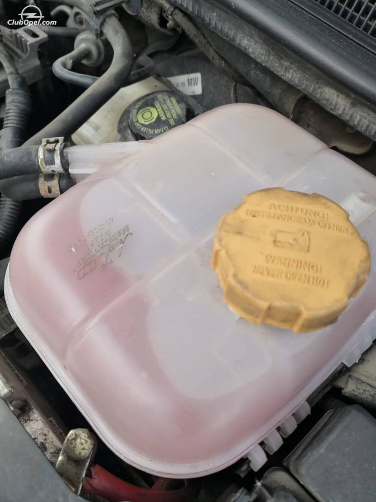

Schimba bușonul de la vas, are o supapa care probabil a rãmas blocata.
