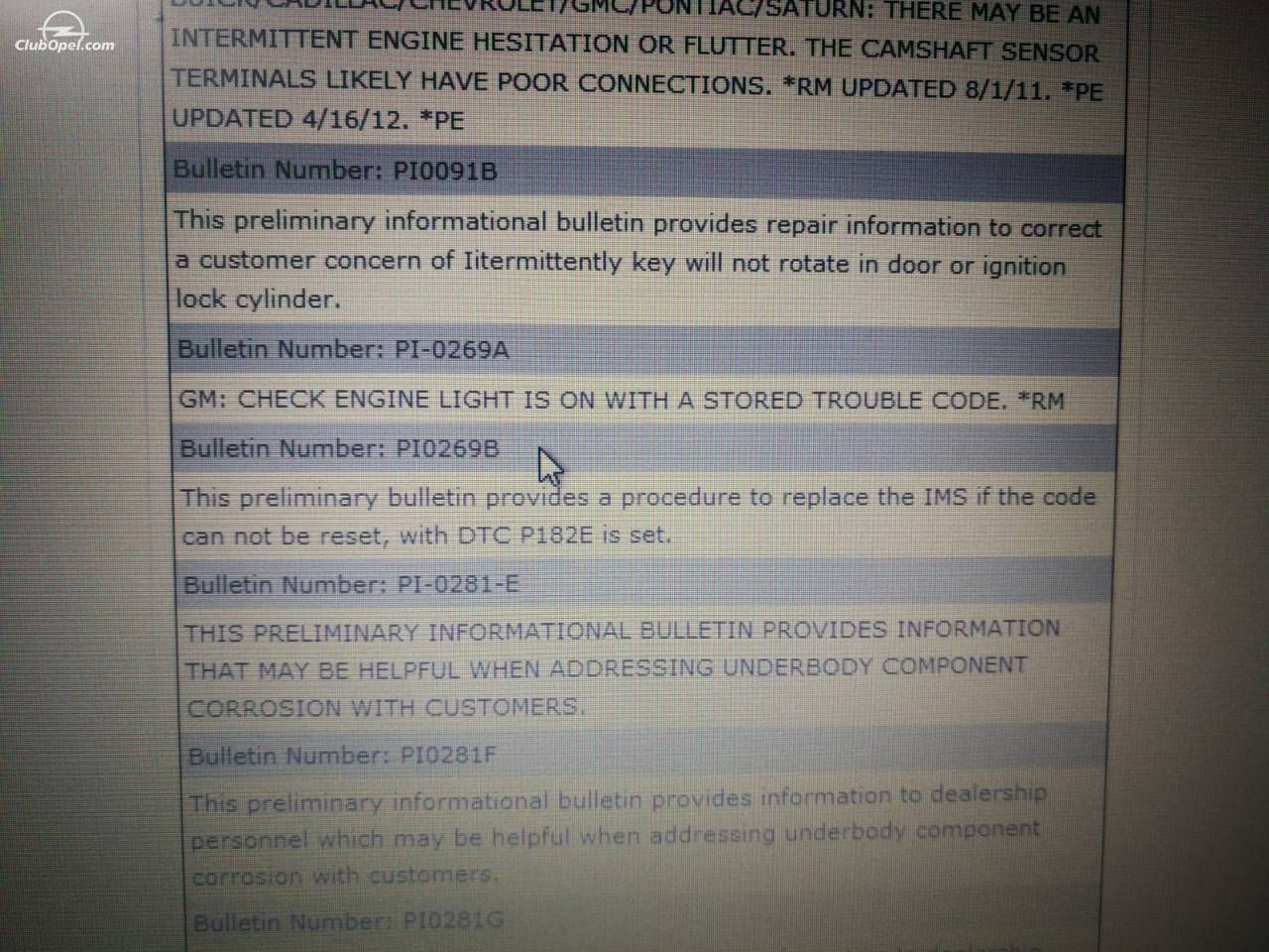

IMS (internal mode switch) pare a fi defect interrupt nu stiu exact. Ce am aflat ulterior in urma testelor facute a fost ca timp de 7 secunde masina nu mai stia in ce viteza sau in ce treapta este cutia.
Ce s-a intamplat?
Deci, cum am spus am lasat masina la spalat, pornita, dar cheia la mine. Spalatoria avand o terasa afara eu si sotia am stat la un café pe terasa. Am comunicat clar baietilor de la spalatorie sa nu cumva sa incerce sa miste sau sa faca ceva cu ea pana nu ma cheama pe mine sa o mut mai in fata la sters.

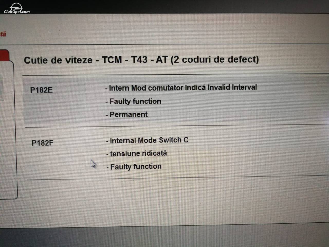

Dupa spalatura sunt chemat sa o mut mai in fata, doar ca surpriza mea a fost ca nu se mai misca. Patratelul Acela verde de la schimbatorul de pe ecranul din bord a disparut! La fel si lumina de led care indica pozitia schimbatorului din stanga schimbatorului, iar in bord au aparut 2 mesaje. Service parking assist si service StabiliTrack.
Concluziile noastre, a mea nu prea conteaza, dar am avut un super electrician auto care stia ce face si are habar de masina asta, este ca ea a fost impinsa sau pusa pe liber si impinsa sau naiba stie ce. ea neavand cheia in preajma cred ca a dat internal mode switch-ul peste cap.
Atasez imagini cu erorile.
In principiu ar trebui sa scimb IMS-ul sau sa desfac cutia de viteza sa vad daca nu cumva e miscat din loc in urma unei fortari. Poate s-a defectat chiar piesa! IMS-ul. Oricum e ciudat.

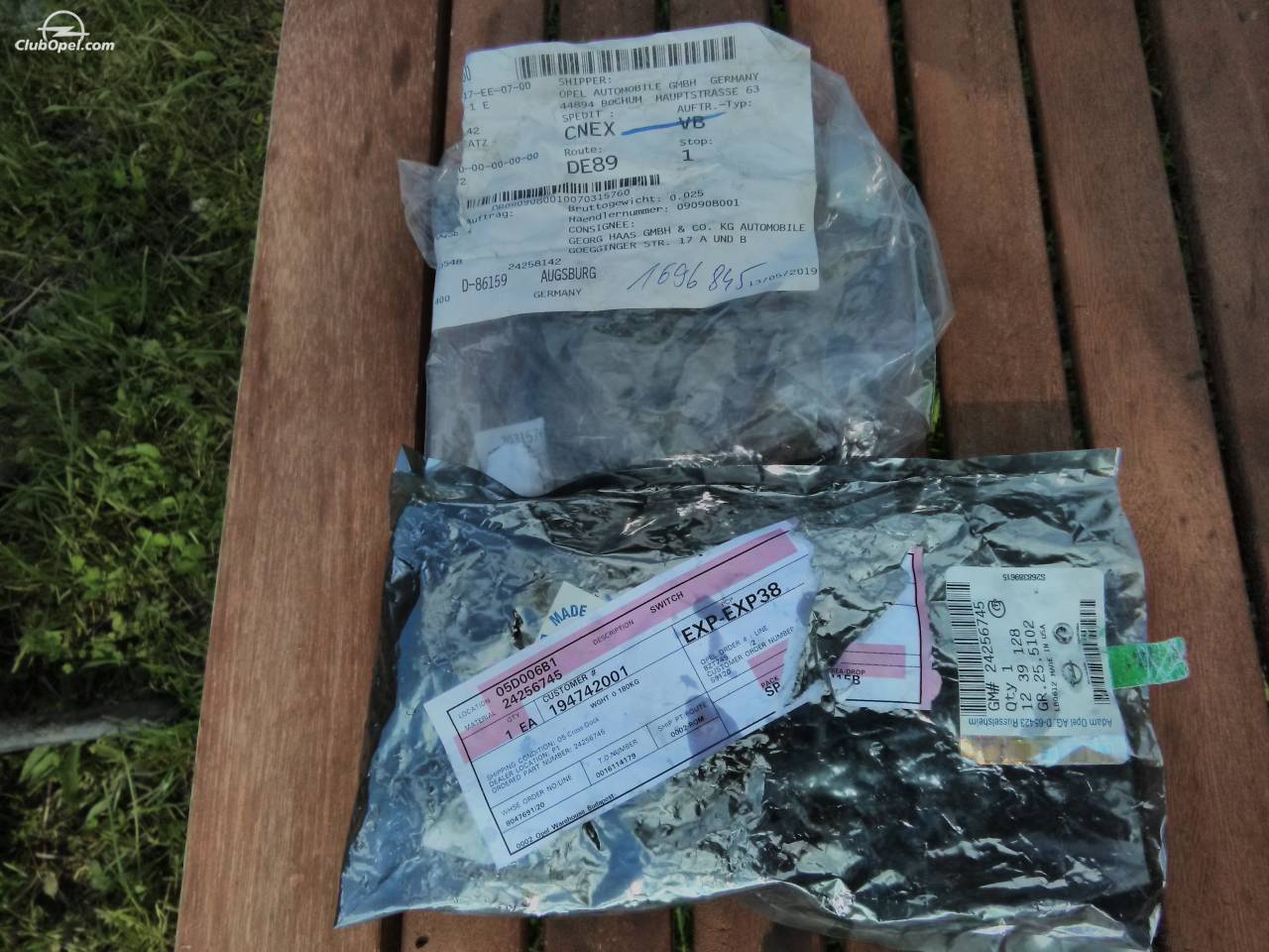

Piesele au sosit intr-o saptamana juma, le comandasem luni iar a doua sapt. miercuri au sosit. Nu sunt piese aftermarket ptr masina asta cam orice se comanda sunt piese originale.

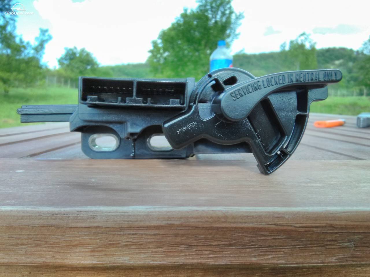

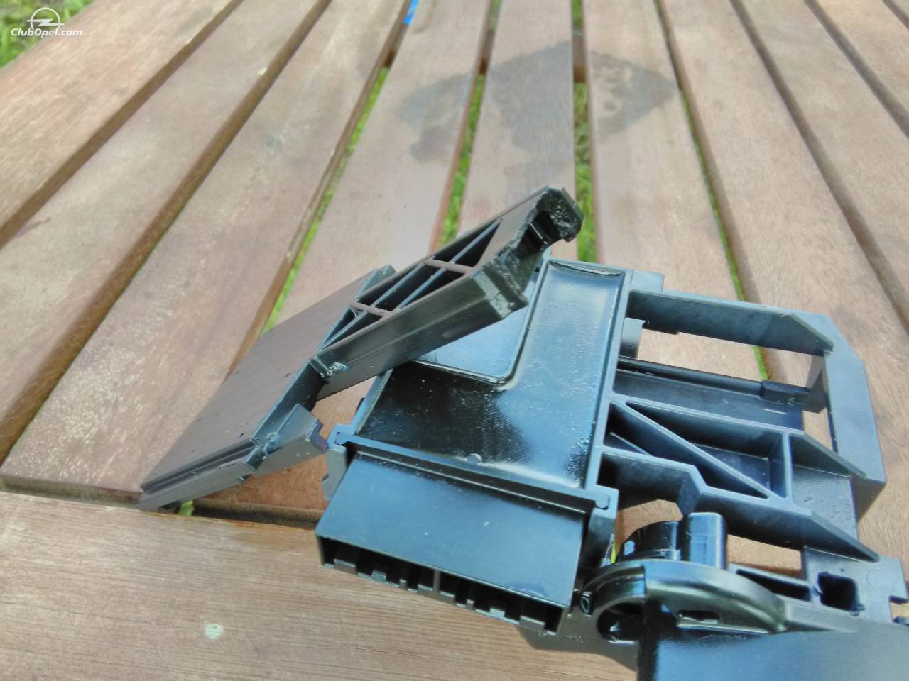

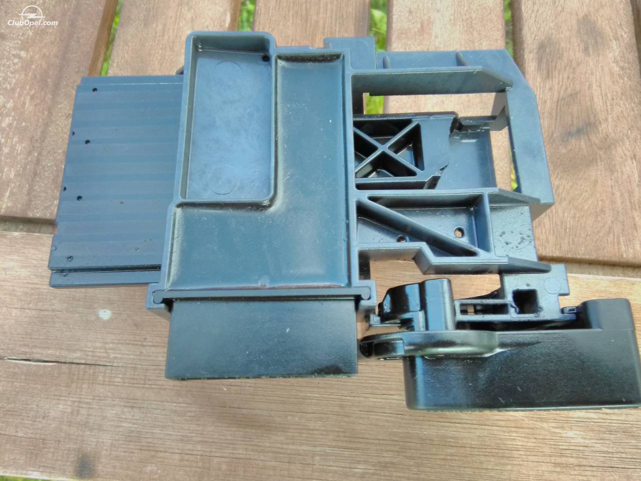

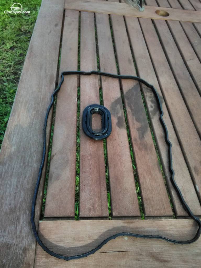

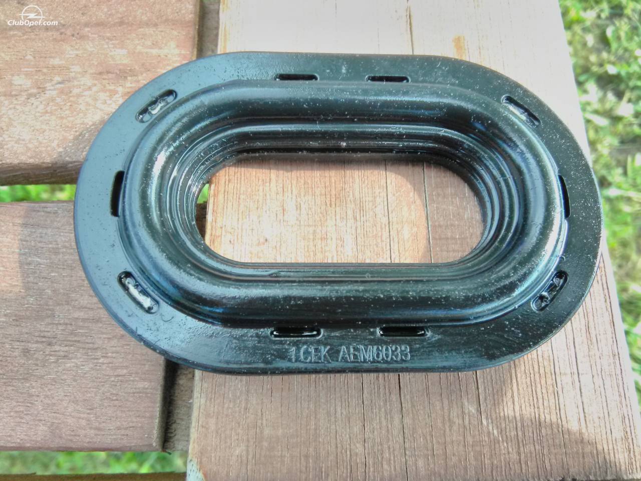

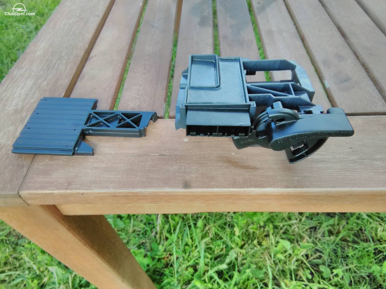

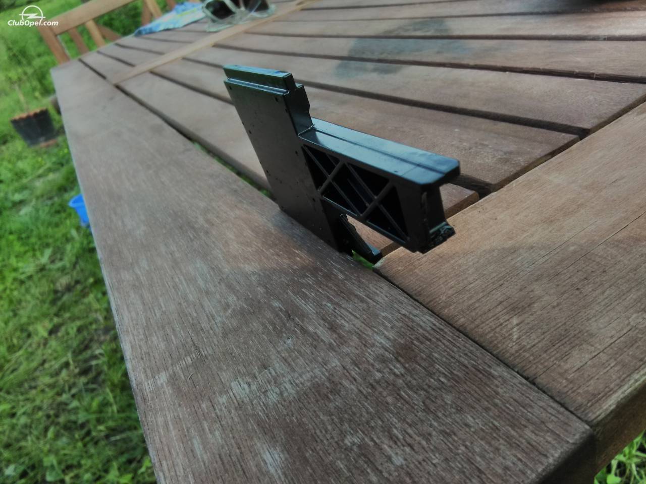

Operatiunea a durat aprox. 1 ora, nu a fost deloc dificila, accesul fiind usor, nu am avut nevoie de dezansamlari suplimentare. Imi pare rau ca nu am mai facut poze cu operatiunea in sine, dar am facut dupa la garnituri, piesa si ulei-ul pe care l-am folosit.
Probabil senzorul (am sa pun imagini ) era crapat sau facea figuri dinainte, ceea ce cred ca a speriat propietarul si a pus-o la vanzare.
Masina avea 38.000 km la achizitie. Din Olanda bineinteles. Smile
Senzorul cu garniturile au fost 1300 RON, pe ulei nu mai tin minte cat am dat dar am folosit 8,5 L, manopera cu mecanicul din satul meu a fost 100 RON, iar diagnosticarea alta 100 RON.
