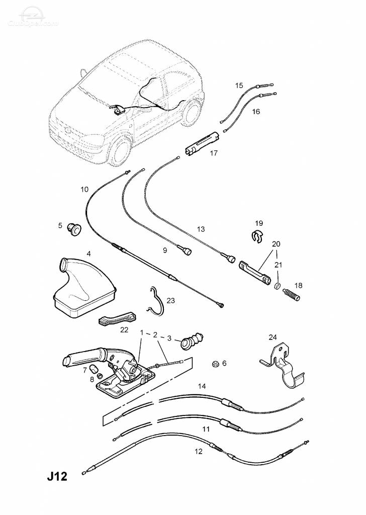

Poate a iesit din locas, cablul la frana de mana (piesa nr.7 din prima poza), are un bulb in forma de T care se baga prin rasucire la 90° in piesa de legatura de la piesa nr.9

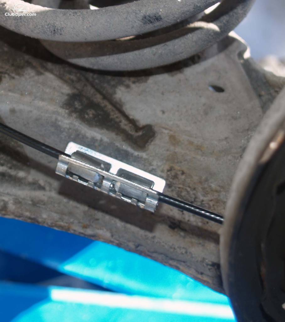

Sau poate mai spre roata din spate pana in legatura din poza nr.3, cablurile coapte de rugina (umflate)
Sau prinderea din poza nr. 3 spre roata.

Verifici in ce stare este nr.7 T-ul si piesa de legatura de la cabluri, unde intra T-ul in piesa de legatura, sa fie OK.
(in sensul sa nu fie uzate, cedat/uzura imuscat locasul, bulbul la T sa nu aibe deformari.)
Sau altele...oricum tot prin zona aceasta, sau chiar in tambur mai rar dar nu este exclus.

Merci fain dnu Tataru pentru poze si explicatii, n-a fost mare daravera pana la urma. Cablul franei de mana e compus din mai multe segmente. Unul cu capatul surub reglabil, vine de la maneta de frana si se imbuca printr-o piesa de legatura de urmatorul cablu care merge prin distribuitor la roata stanga spate. Mie de fapt imi cedase segmentul final dreapta spate (cel care trage de parghia sabotului), dar jocul creat facuse sa iasa capul celui de-al doilea cablu de care vorbeam din piesa de legatura. Aviz amatorilor de munca in plus! Daca se umbla la cablurile finale (care intra la roti) cablurile care vin de la maneta de frana trebuie tensionate.

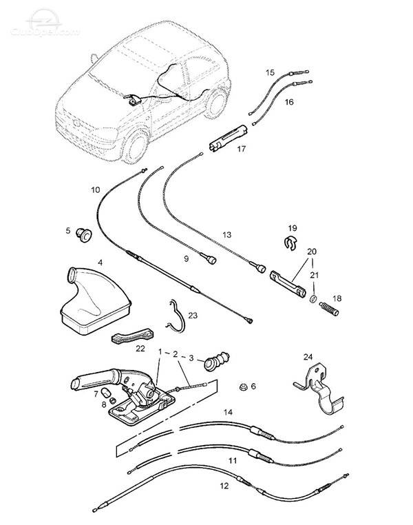

- Asa a avut a mea si a trebuit sa schimb cablul (piesa 9 Poza 2)

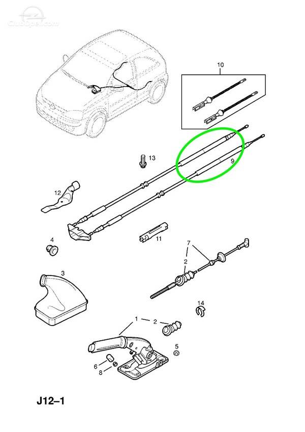

Daca este ca in poza 2 - verifica zona aceasta. (cu poza 1 nu am idee, poate te ajuta cu ceva.)
Amandoua sunt pentru Corsa C - probabil are doua tipuri care sunt montate pe Corsa C acum vezi si tu care din ele este pe a ta.
