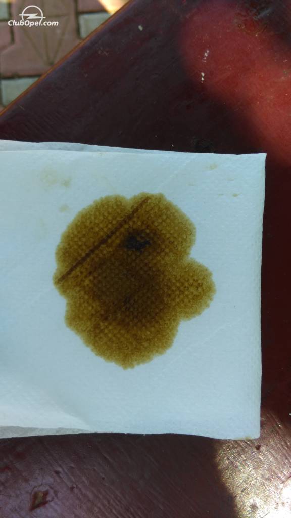

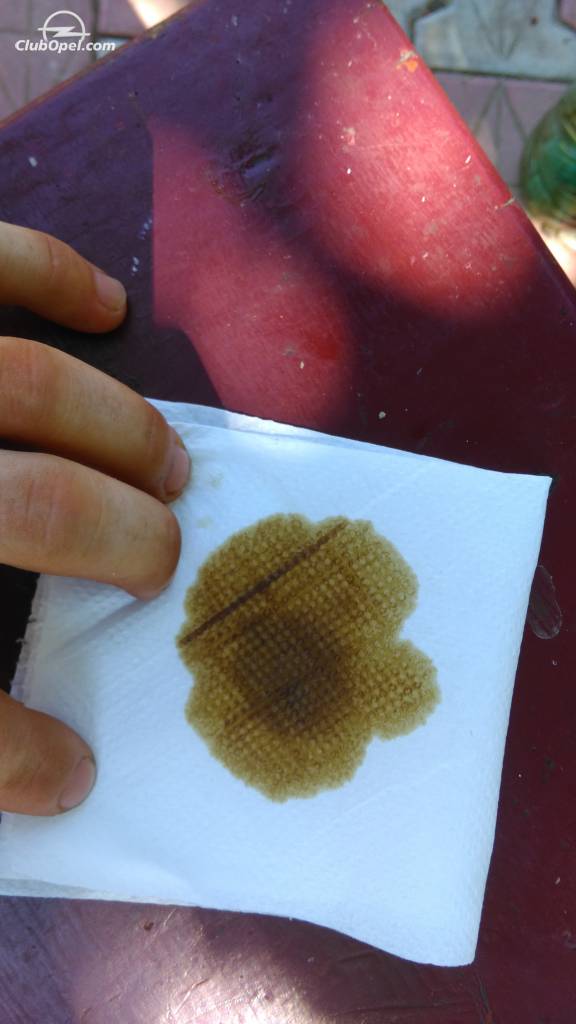

Daca uleiul tau din cutie zici ca era negru la 63k km , al meu la 180k km arata asa
Nu stiu ce sa mai cred. Nu pot decat sa deduc ca poate a mai fost schimbat, ceea ce e de bine...

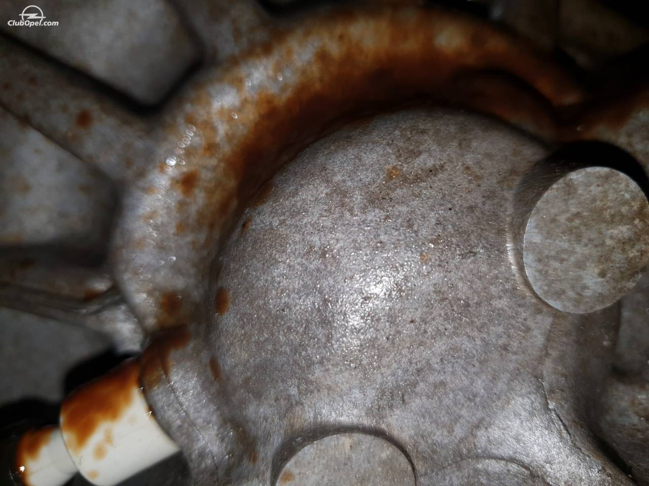

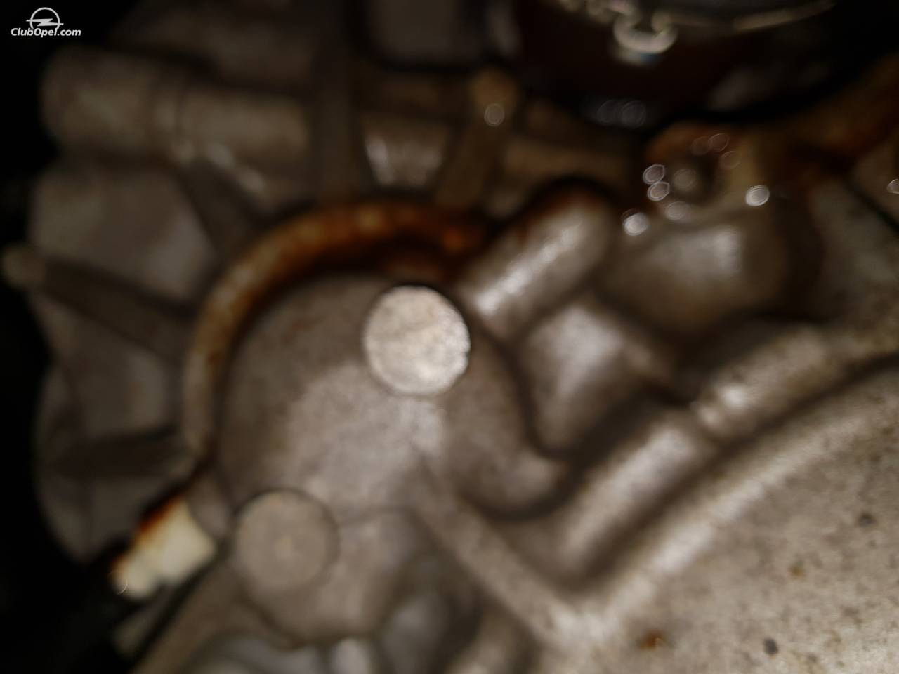

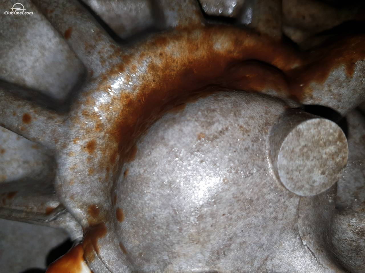

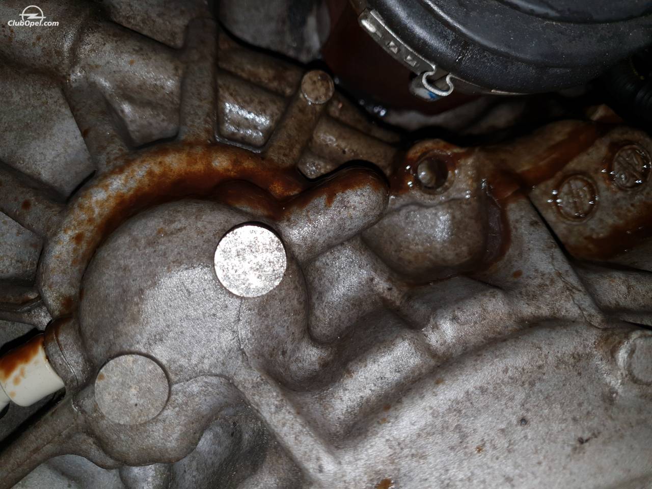

Salutare colegi! De currand am achizitionat un Opel insignia 2l 1160 cai, am ceva problème la cutie, de la 3 in sus incepe sa patineze si ramane blocata in 4,5,6, am fost la cateva servisuri si nici un raspuns concret, azi am desfacuto si am gasit cele doua fortune de merg la radiatorul de racire fisurate si da cu ulei, am golit si uleiul din cutie si a fost un litru jumate, aveti cumva idei daca Asta este cauza? Multumesc
  • mecaNIK
  • Mesaje scrise: 2,202
  • Locatie: Anglia
Asta este cauza ,dar depinde ce s-a faramat prin cutie cat a mers fara ulei.Daca ai gasit pilitura si uleiul ala putin cat a fost negru ars ...e cam rau.Pentru ca tot ai desfacut-o schimbai si filtru.
  • SBaracu
  • Cont inregistrat: 19 Jan 2019
Inca nu este desfacuta cutia urmeaza so dau jos azi, deasta am intrebat care ar fi cauza! Uleiul este rosiatic nu este negru.
  • mecaNIK
  • Locatie: Anglia
Daca e rosu si fara urme metalice prin el ,daca nu straluceste in lumina atunci avariile sunt minime.
