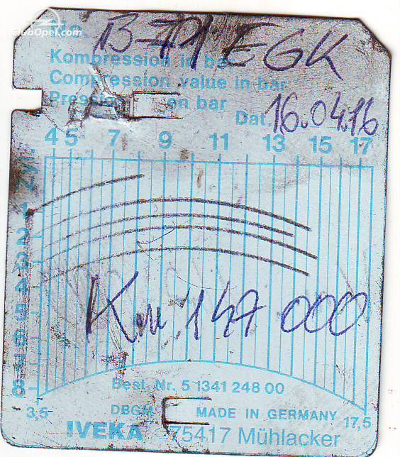

Nu am dat importanta la asta ,oricum o sa mai fac inca un test de compresie dupa ce verific inca o data distributia ,o sa iau cartonasul cu compresia sa-l scanez si o sa-l postez si atunci o sa fiu atent si care sunt afumate. Oricum,in portbagaj este tot setul de bujii si doua sunt sigur afumate si doua nu.Ma repet inca o data ,motorul mergea PERFECT inainte de asta.De fapt si acum merge perfect cu exceptia relantiului.Sotia si baiatul ma intreaba ce nu imi place cum se aude, dar de fapt eu stiu cum suna motorul inainte,si mai sunt si cele doua bujii afumate, asa ca nu mi se pare.Dar ,cred ca mai dureaza o saptamana pana imi fac timp sa mai verific distributia.Oricum, multumesc din suflet pentru raspunsuri.Respect la toata lumea!Este o situatie atipica ,va tin la curent.

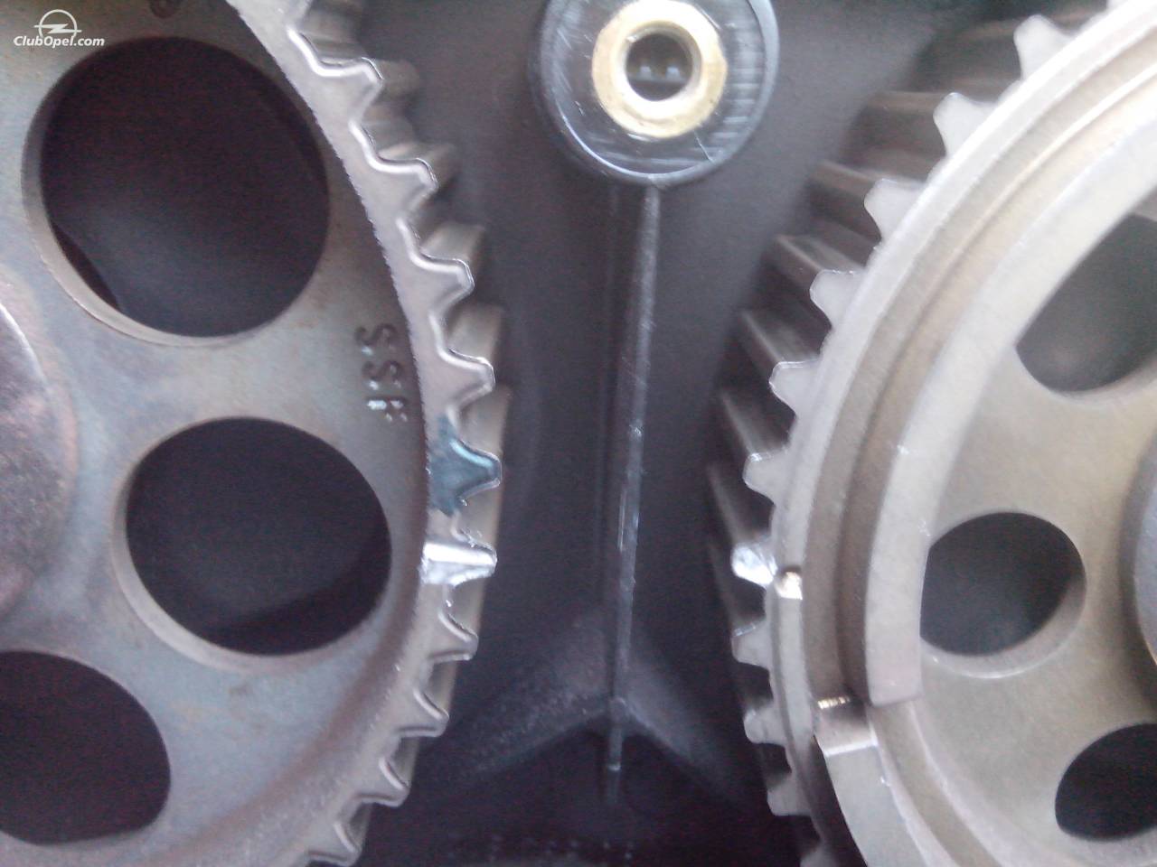

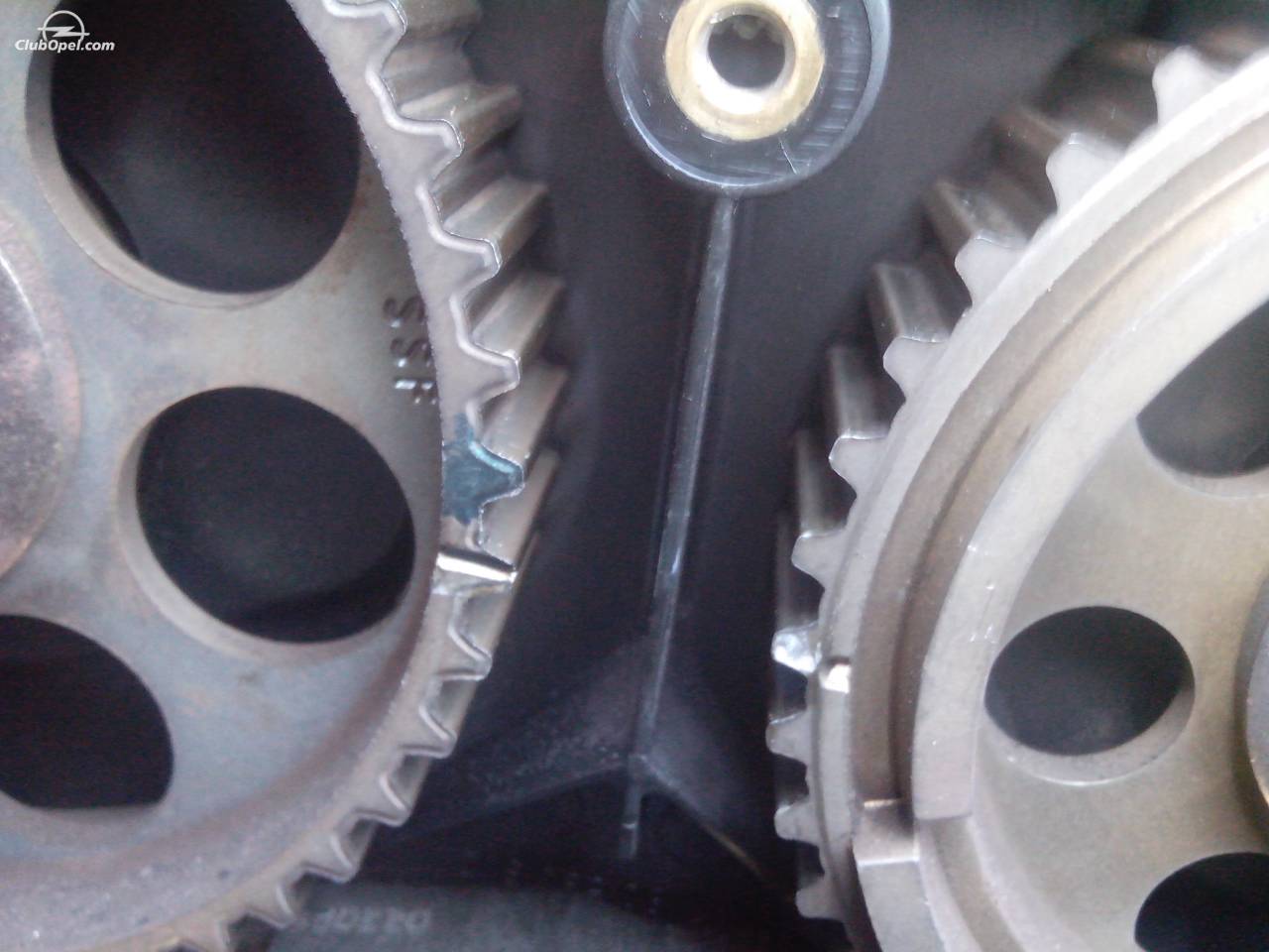

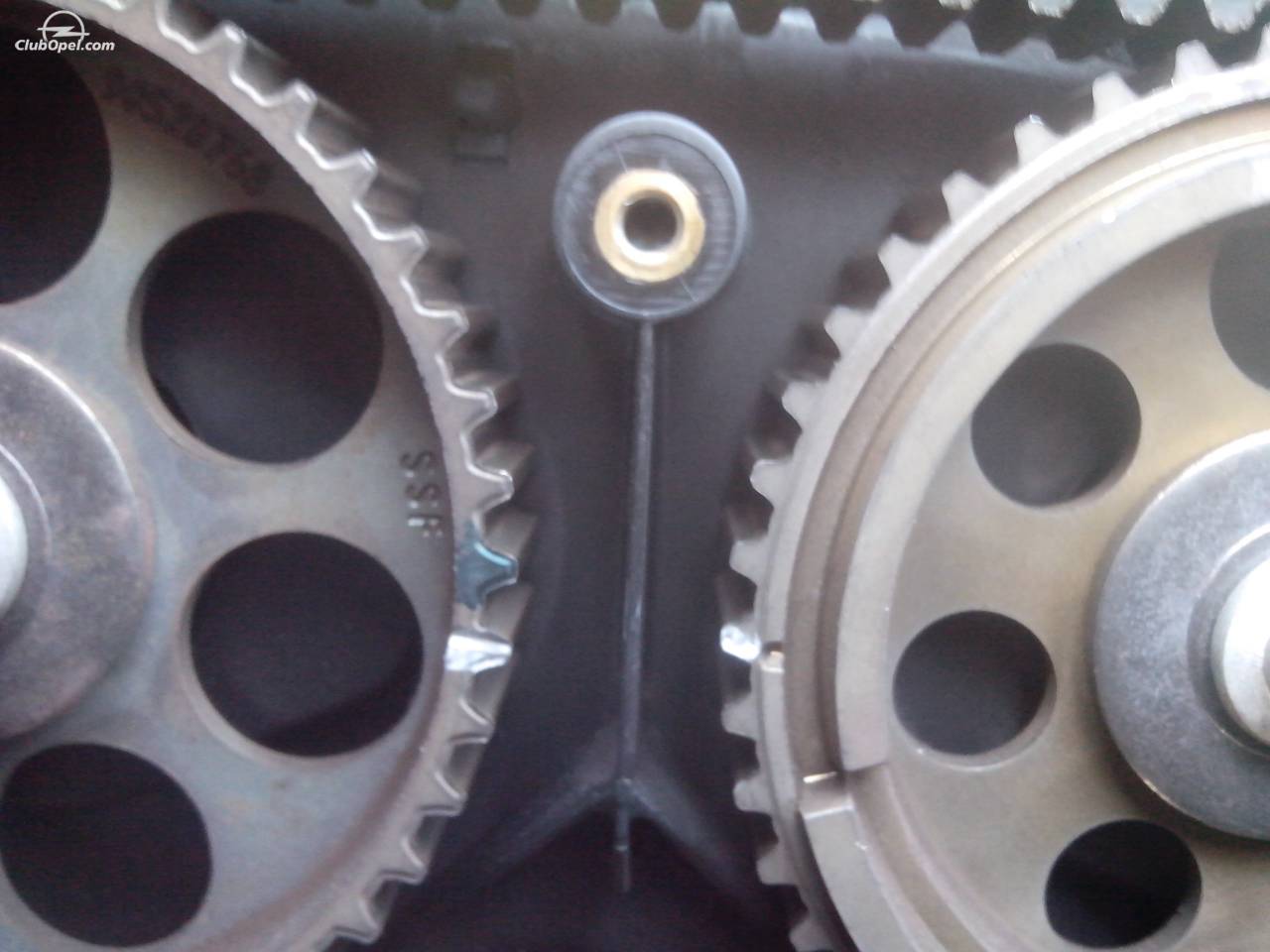

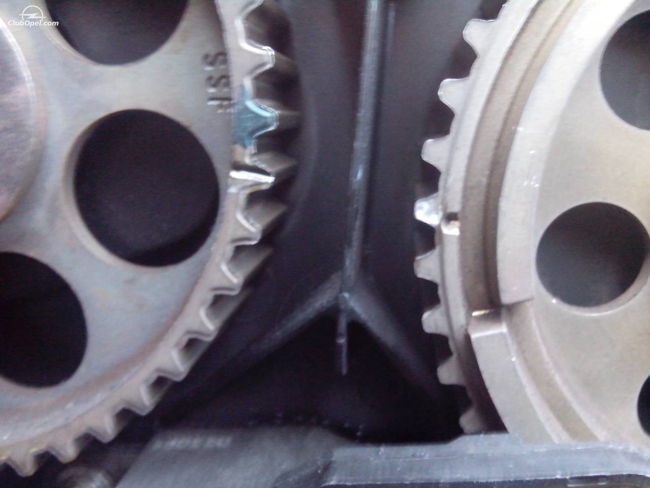

"cred ca mai dureaza o saptamana pana imi fac timp sa mai verific distributia." - cu o distributie nealiniata unde crezi ca ajungi.
Eu unul ma gandesc sa nu fie ceva combinat:
- Distributie nealiniata | sa nu fie slabita cureaua dinti sariti - cine a montat?
- Simeringuri supape
- Scaune supape
Ulei nu iti papa mai mult?
Referitor la relanti - verifica traseul de purjare vapori pana la gaurica clapeta. | cauta pe forum
Sunt doar pareri.
- Scaune supape
Sunt doar pareri.
