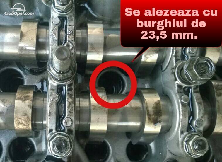

https://m.youtube.com/watch?v=TLGxtScCmFo

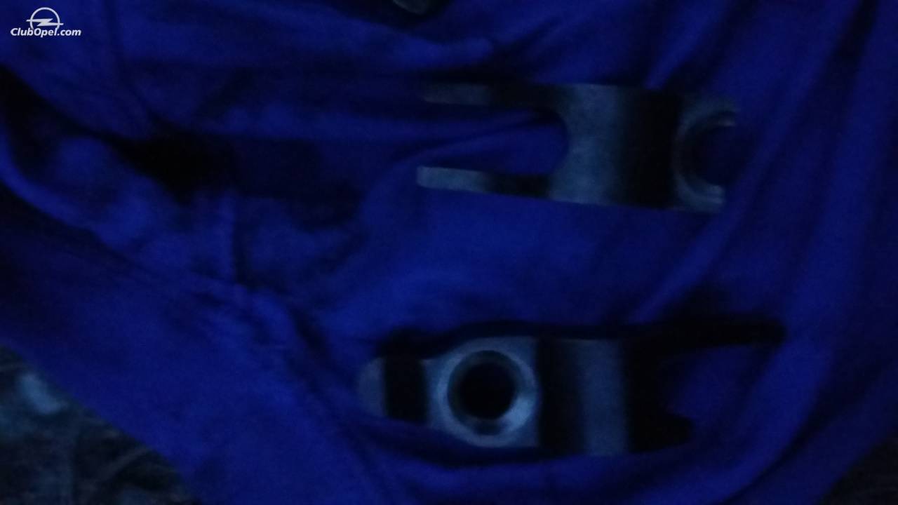

Hai ca am pus si o poza. Cred ca grosimea semichiulosei in zona aceea e de vreo 3-4 mm, deci, nu e mult de largit.

Pentru ce anume se largeste gaurile de pe semichiuloasa.
Si daca se largesc cam pana unde sa largeste - daca poti semna pe o poza.
"spiralul" - daca poti pune o poza cum arata "spiralul" asta, eu unul inteleg ca l-ai folosit in loc de burghiu,
si daca se foloseste burghiu decat sa fie?
Mersi.

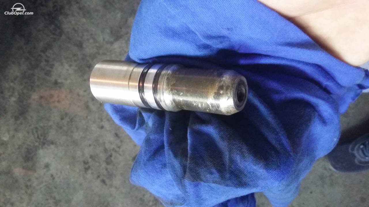

In mers s-a rupt brida la un injector, dupa ce am desfacut capacul de la axele cu came ca sa ajung la bride am descoperit inca o brida jumate rupta. Am hotarat sa le schimb pe toate 4 impreuna cu inele de cauciuc si saibele de cupru de la injectoare. Injectorul de la cilindrul 1, unde era si brida jumatate rupta, era practic lipit pe teaca. Cu greu am scos injectorul si bineinteles teaca a cedat.
Am dat jos semichiuloasa si am inlocuit toate cele 4 teci cu inele noi, toate piesele GM.
Primii 100 de km au fost fara probleme, de ieri a inceput sa porneasca mai greu, scoate fum alb si foarte mult, pierd apa din vas si pare-mi-se ca ar baga si compresie in instalatia de racire. La drum intins daca o tin constant la o turatie de 2200-2500 rpm are momente cand baga si cand nu baga caldura, acul ramane constant aproape de 90 de grade, fenomen care mai nou vad ca se intampla si la relanti.
Posibil sa fie garnitura de chiuloasa? Alte idei?
