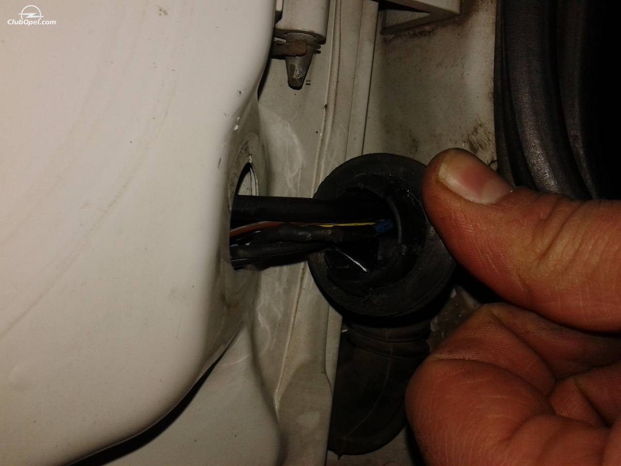

Verifica Firele din burduful usi haion. (poate are fire rupte pe acolo.)

Eu am avut firele din burduful de la haion , unul rupt si altul fãcea scut...probabil de la atâtea flexãri

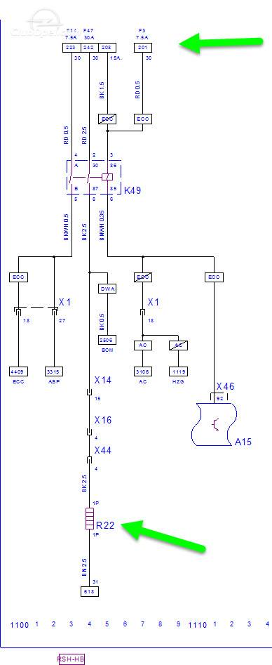

  • T.ion
  • Mesaje scrise: 3,454
  • Masina: Zafira 2001 Z16XE
Verifica burdufurile de la usa hayon cat si la usi de fire rupte sau fire dezizolate.
Verifica Punctul de masa din usa hayon in ce stare este.
Verifica circuitul dezaburire de pe luneta sa nu fie intrerupt/afectat...
Releu 4 vezi in link.
https://www.clubopel.com/vie...50&highlight=
Poate chiar butonul sa aibe ceva...
Vezi ce mai spun colegi.
Ultima modificare făcută de T.ion la Mie 27 Mai, 2015 1:00 am, modificat de 4 ori în total

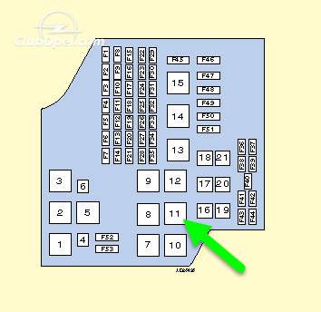

  • T.ion
Corsa C - Ce an si ce motor.
Verifica sigurantele 47, 17, 3 (nr. 47 este pentru luneta incalzita)
- Releul nr.11 - Heated rear window.
La releu 11 (K49) pe pin 86 trebuie sa ai 12v de la contact. (cu contactul pus)
Pe pin 85 masa - comanda data de la butonul de dezaburire cred. (deci cred ca trebuie sa fie activ ca sa verifici masa)
Verifica releul sa nu fie defect.
https://www.clubopel.com/vie...p?p=737215#737215
Vezi daca te ajuta.

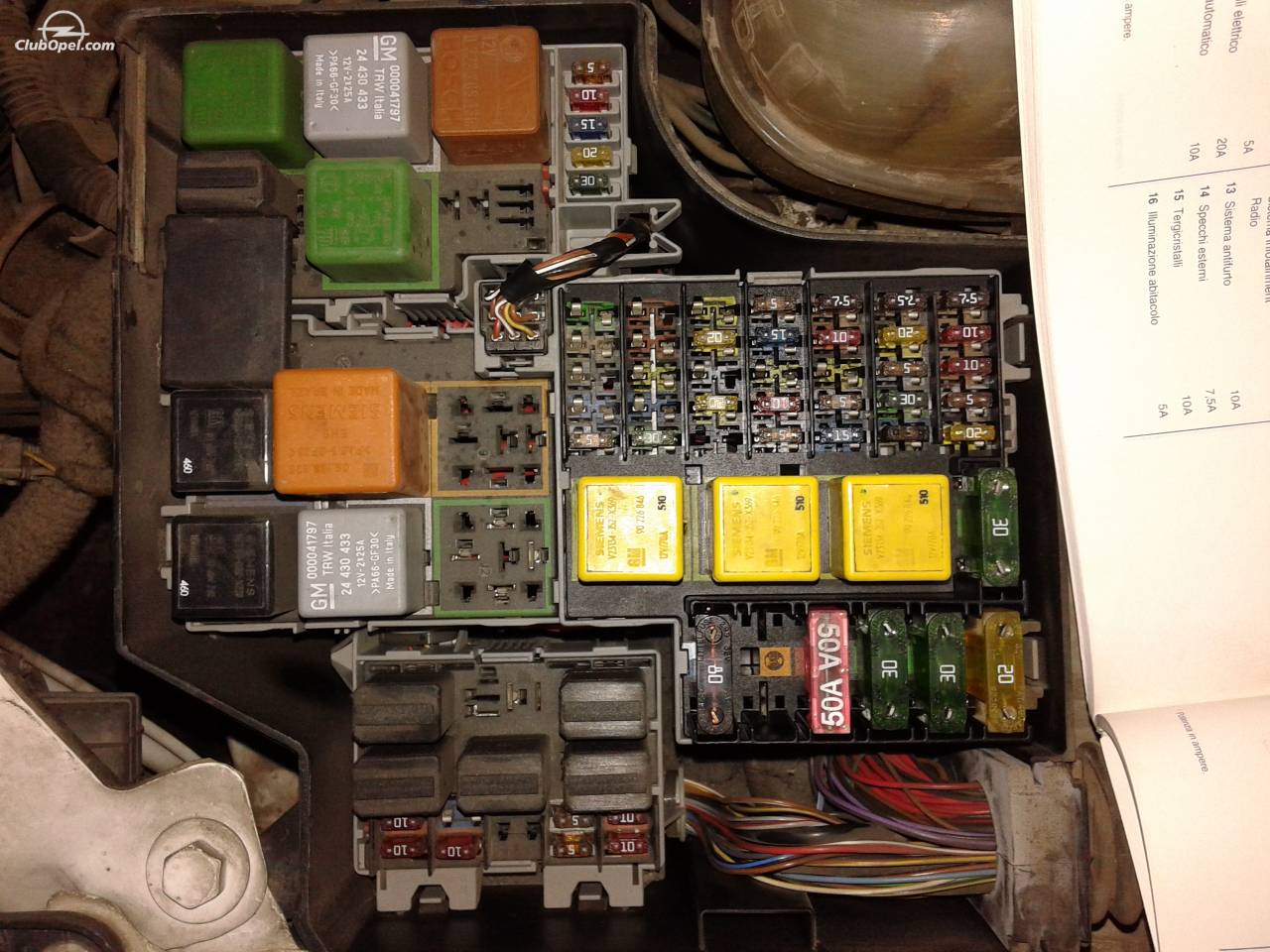

  • prozatos
  • Mesaje scrise: 37
  • Cont inregistrat: 23 Feb 2010
Am sa masor. E 2001 ca an ee fabricatie
  • prozatos
  • Mesaje scrise: 37
Am sa masor. E 2001 ca an ee fabricatie. Siguranta 17 lipseste cu totul. R3leul clicaie si am si 12 v cand pun si iau butonul. Cea de 47 e buna.Am sa pun si pe cea de la 17 sa fie acolo. Am sa ma uit atent la rezistentele din spate dar mie greu sa cred ca sunt intrerupte toate. Daca pun aparatul de masura pe extremitatile colectoare dewpe lunetã ar trebui sa am 12 volti?

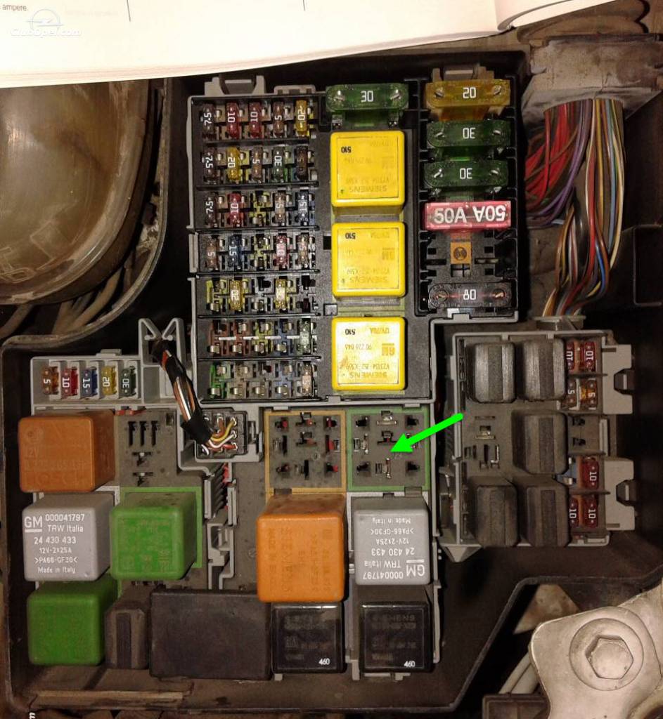

Faci punte intre pin 30 si 87 pe direct si vezi daca este merge dezaburirea, sau baga 12v numai pe 87...
Sa nu fie intrerupatorul din releu defect, chiar daca tacane nu inseamna ca si cupleaza circuitul.
Eventual verificat continuitate fire de la releu spre mufe spate.
Nu stiu ce sa spun, te ei dupa fire (masoara in spate in mufa daca vine 12v pe firul negru.)
- fir negru este curent.
- fir maro masa
Nu strica sa verifici si firul de masa... pana la punctul de masa.
de ce lipseste releul... sau l-ai scos tu.
  • prozatos
  • Mesaje scrise: 37
nu am scos, nu am umblat deloc. Asa am luat-o si incerc si eu sa ma dumiresc si eu ce ii mai lipseste. Nici temp ext nu arata decat de la -20 la -40 de grade celsius. I-am pus si senzor nou. In carte imi da doar notatia sigurantelor. Releele nu mi le zice care si cum. Am sa scot un alt releu si am sa il pun in locul lui, ca am vazut ca mai este unul identic. Ieri doar l-am scos si l-am probat sa vad daca face click.
Am ce rau sa ii fac daca ii completez toate toate sigurantele asa cum le arata in carte.
