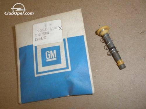

A mai facut cineva reglajul dupa metoda de mai sus? Cat trebuie sa intre butonul de blocare? La mine a intrat doar 3-4 mm si nu cred ca a blocat nimic, a trebuit refacut reglajul in stilul clasic. Intra pana la capat?

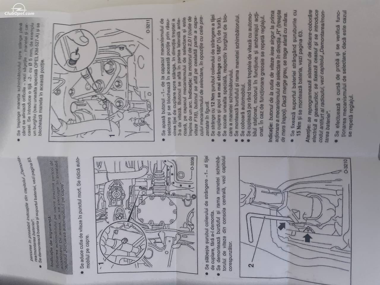

Eu nu prea am inteles partea aceasta, se rasuceste tija spre stanga pana se blocheaza cu butonul?
Sa inteleg ca are un orificiul cu care sa se intalneasca - si unde sa intre?
"se apasa butonul 1 de la capacul mecanismului de selectare si se blocheaza in aceasta pozitie prin rasucirea tijei de cuplare spre stanga, in directia treprei a 3 de viteze"
NeamTuLe a scris:"se strange cu 12Nm surubul colierului de strangere
si apoi se mai strange cu 80 grade 1/2 tura"
https://www.clubopel.com/viewtopic.php?p=1824522
http://postimg.org/image/ill2cz7u5/full
in carte era 12Nm + 180 grade (sau 1/2 tura) a copiat colegul gresit din carte.

ASTRA G 1.6 TWINPORT Z16XEP 2007- Am incercat din nou sa reglez timoneria la 2 ani dupa metoda descrisa mai sus de mine , dar nu am mai reusit. Am schimbat discul de ambreiaj, placa de presiune si rulmentrul de presiune si intra greu in treptele de viteza 1 si 2 cand motorul era rece. Metoda descrisa de lucio85 pentru reglarea timoneriei este cea din carte insa nu am reusit nici asa.
Am urmat pasii din carte, astfel:
1. Am pus cutia de viteze in punctul mort.
2. Ridicat masina pe cric si asigurata din 2 locuri sa nu cada (nu aveam rampa)
3.Am slabit surubul colierului de strangere al tijei de cuplare (care face legatura intre tija timoneriei si tija schimbatorului de viteze- al manetei schimbatorului)
4. Demontat burduful manetei schimbatorului de viteze din consola centrala
5. Am impins maneta schimbatorului spre stanga pana s au aliniat cele 2 orificii cu diametrul de 5 mm-cel de pe schimbator si cel de pe cadrul schimbatorului si am introdus un imbus de 5 mm ptr. blocare
6. Am tinut apasat pe butonul cu arc de pe cutia de viteze si am rasucit cu mana tija de cuplare a casetei spre stanga, adica spre treapta 3 de viteza, pana s-a blocat.
La acest pas #cred# ca a fost greseala pentru ca am rasucit cu mana si nu s a rasucit la maxim tija casetei spre treapta 3; astfel, nu s a comprimat la maximum butonul cu arc, cel de blocare de pe caseta. Prin urmare, in loc de treapta 1, cupla in treapta 3 si marsarierul cupla in treapta 1. Deci, in marsarier, mergea inainte.
In final am fost la un mecanic la Autocenter service care a urmat pasii 1-5 descrisi mai sus. Masina era pe elevator. La pasul 6, cred ca a rasucit mecanismul timoneriei spre treapta 3 la maximum cu ajutorul unei surubelnite intr o mana facand o parghie si in cealalta mana avea un imbus cu care a strans colierul de strangere mentionat la pasul 3. Cred ca a rasucit mai mult decat am putut eu rasuci cu mana. Nu a mai blocat butonul cu arc de pe caseta. A durat 5 minute toata operatia. Cost-96 lei. Poate vor fi de ajutor informatiile. Nu garantez ca am observat corect tehnica mecanicului. Anexez copie duoa oagina din manualu de reparatii opel referitoare la acest caz.
