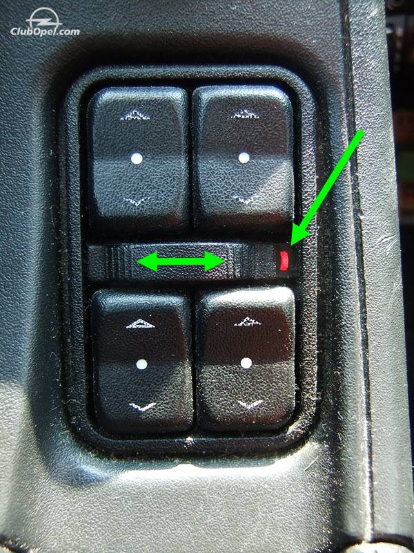

Buna ziua am si eu o problema am o zafira adusa din germania nu merg geamurile din spate nu primesc curent deloc am incercat butonul din spate pe fata si merge deci nu e de la buton in fata am desfacut panoul si nu e blocat pt siguranta copii de la ce ar putea fi firele nu sunt rupte in burduf astept pareri

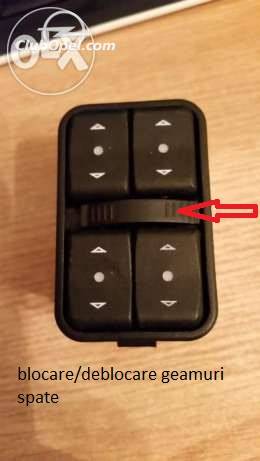

Mersi @nicunicu nici nu stiam ca are asa ceva acolo.
Am verificat nu este de la el.

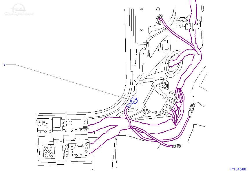

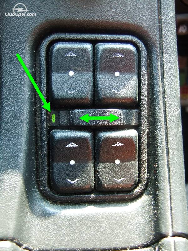

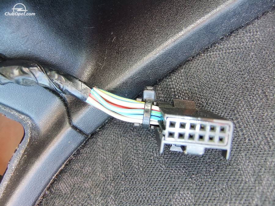

Se pare ca am ca aceiasi problema, am lipit - izolat firele si tot nu merge, curent la led nu are, deci ori curent ori masa fire rupte etc... curent cred ca are, altfel nu ar merge de loc de la switch geamuri usa sofer... posibil ca cablul de masa sa mai fie rupt undeva spre buton sau spre punctul de masa dar cum de macaraua are masa asta nu inteleg.... o sa mai verific firele...
Vreau sa verific firul de masa dar unde se afla punctul de masa cel din poza 2 vad ca merge spre fata dar unde se afla. (cred ca pana la urma il verific cu un bec de 12V sau cu multimetru prin mufa)
Eu am gasit 3 fire rupte cel rosu (curent 2.5) masa (maro 2.5) (albastru-negru) si care au mai fost le-am izolat
Sau chiar butoanele au ceva dar cum sa se strice amandoua in acelasi timp.
O sa cam am de cautat... ajutorul vostru este bine venit...
Zafira A: Tabloul de sigurante
Siguranta 17 | 30A geamurile din spate.
Siguranta 20 | 30A geamurile din spate.
Siguranta 15 | 7.5A switch geamuri usa sofer.
@kanmusic - vezi ca scrie pe capac numarul sigurantei.
https://www.clubopel.com/vie...p=1801543#1801543
https://www.clubopel.com/vie...p=1801598#1801598
"firele nu sunt rupte in burduf" - daca au izolatia buna nu inseamna ca nu sunt rupte OK.

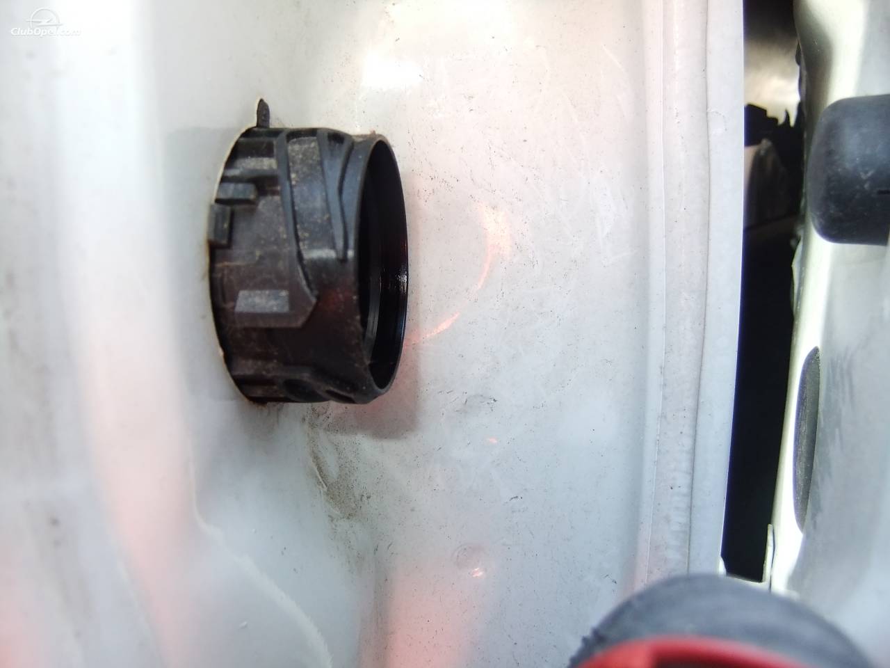

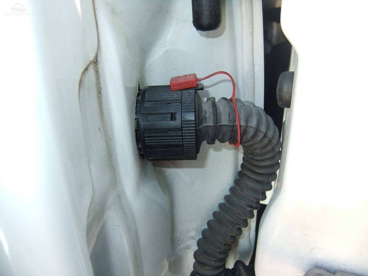

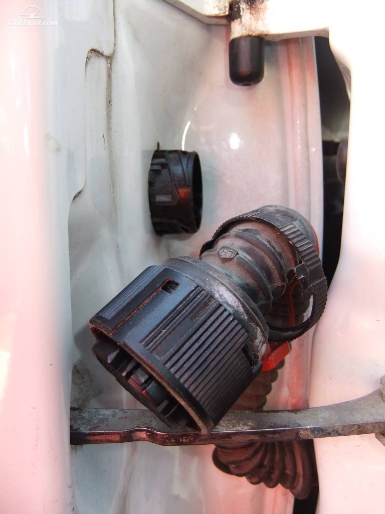

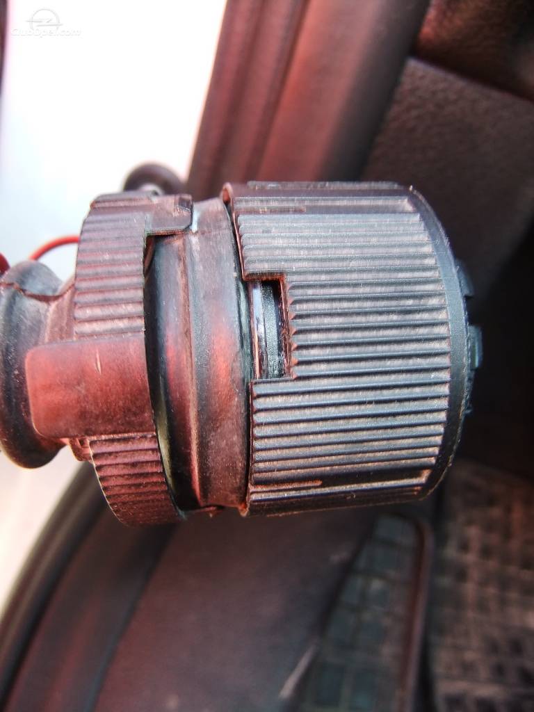

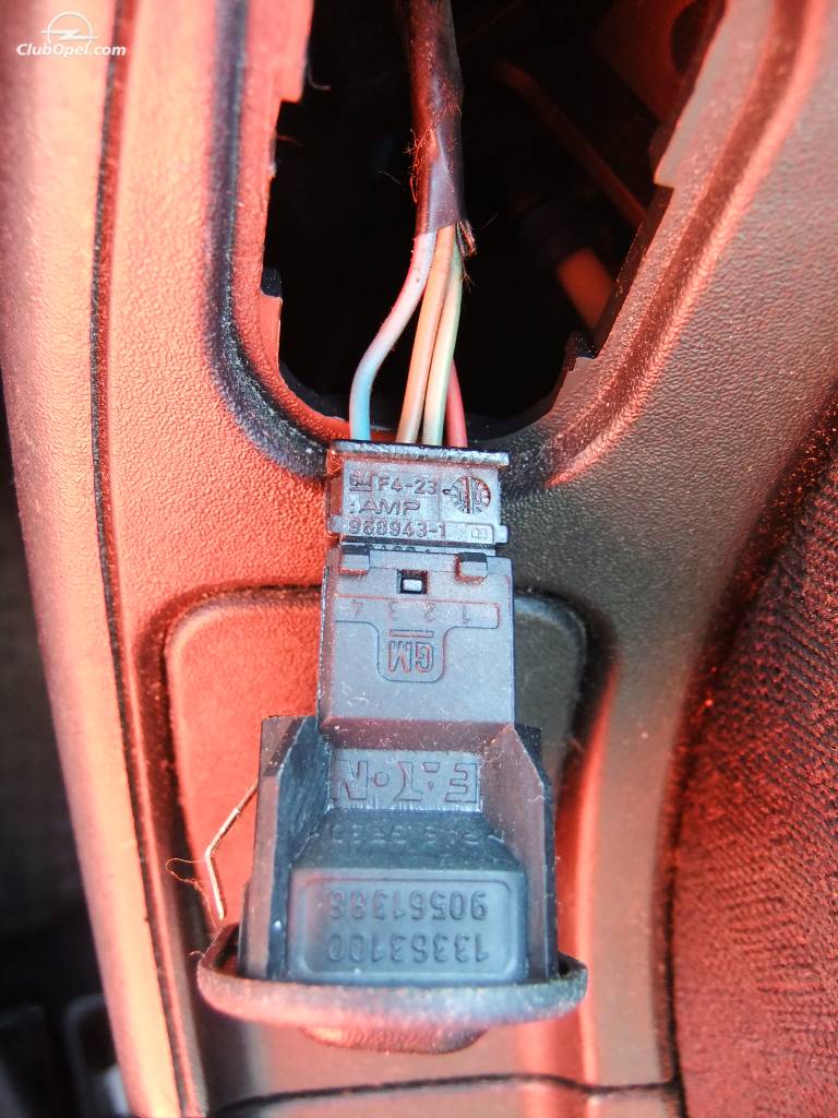

Am ajuns la concluzia ca firu [alb] are probleme pe traseu/rupt etc... sau chiar switch-ul usa sofer....
in burduf usa spate am lipit izolat tot... (inainte de operatie usa dreapta geamurile mergeau.)
O sa fac punte la mufa (switch-ul usa sofer) intre pinul 9 negru si pinul 3 alb daca merg este clar din switch-ul usa sofer.
________ usa fata.
Am umblat si in burduful usa sofer, in burduf firele erau OK.

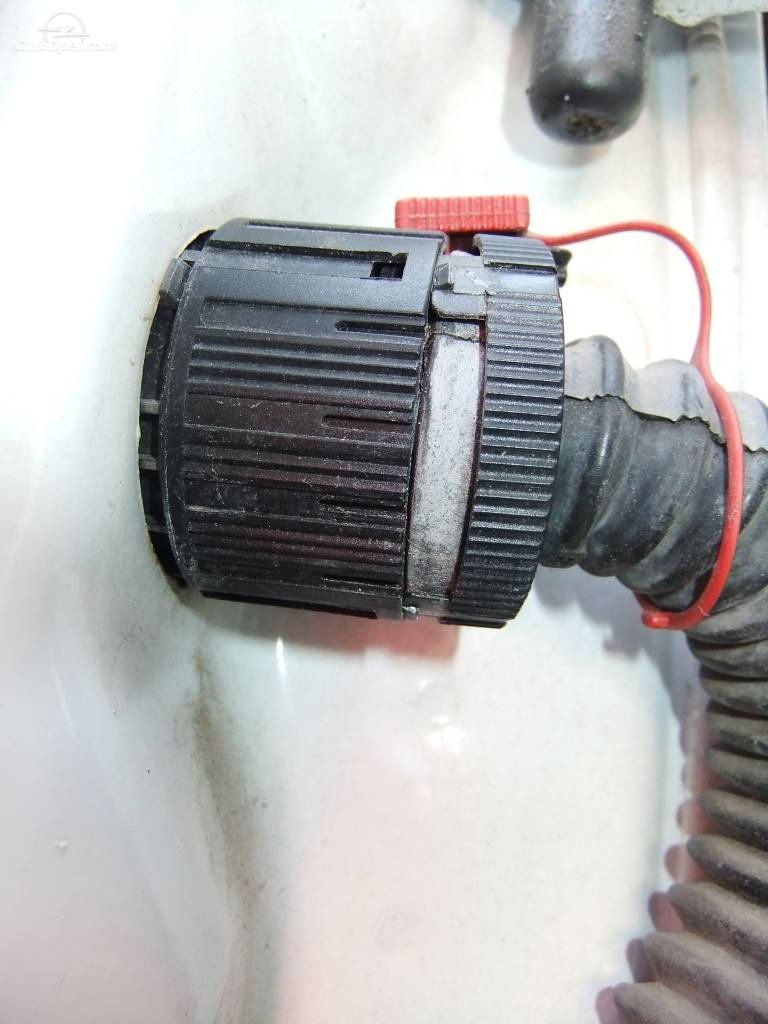

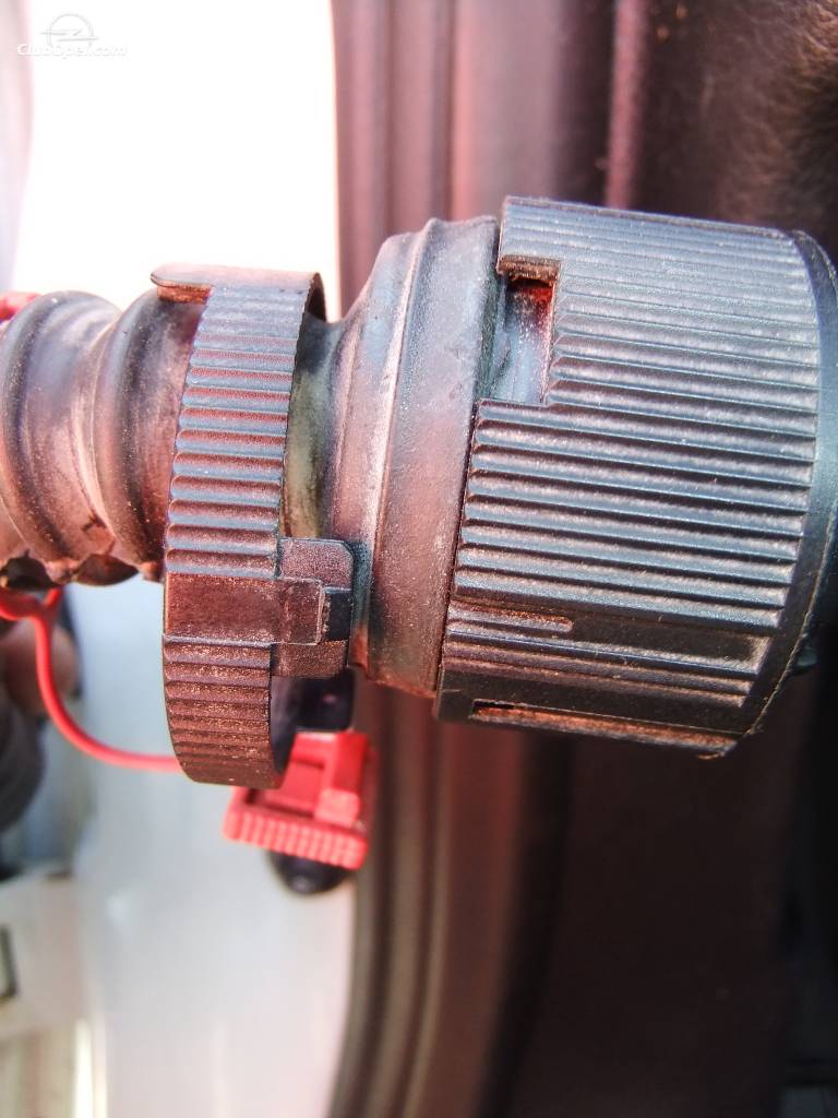

Cum se scoate mufa...
Se scoate inelul negru (poza 2) cu o surubelnita mai mica se baga pe langa mufa si se deblocheaza fiecare pin in parte, in total sunt 3.
Dupa se scoate siguranta rosie, tragand spre dreapta.
Si dupa se roteste maxim spre tine (vedeti poza 3)
Am vrut sa scot si burduful de pe caroserie, este cam greu de scos, asa ca am lasat-o pe alta data, doar daca va fi cazul.

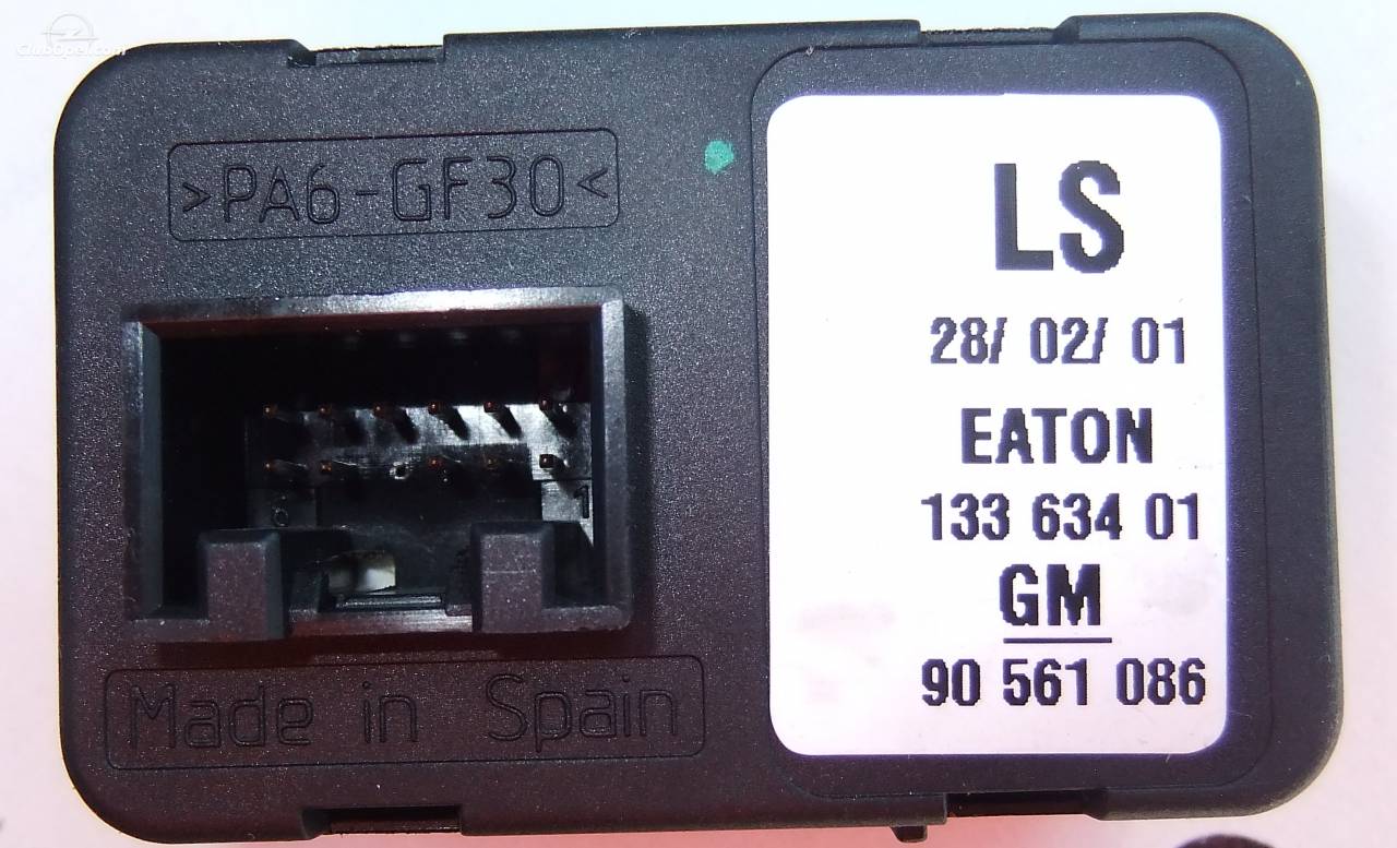

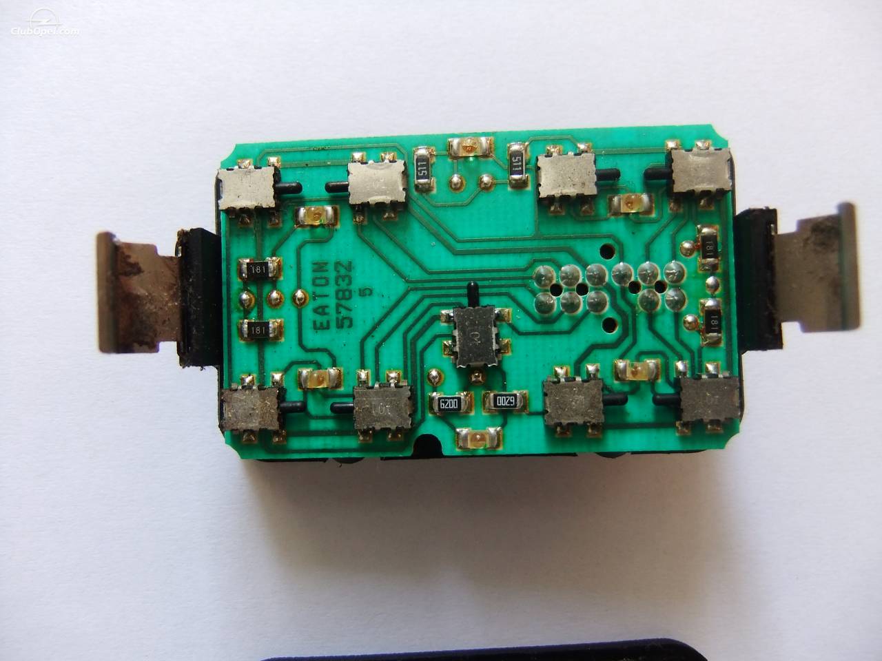

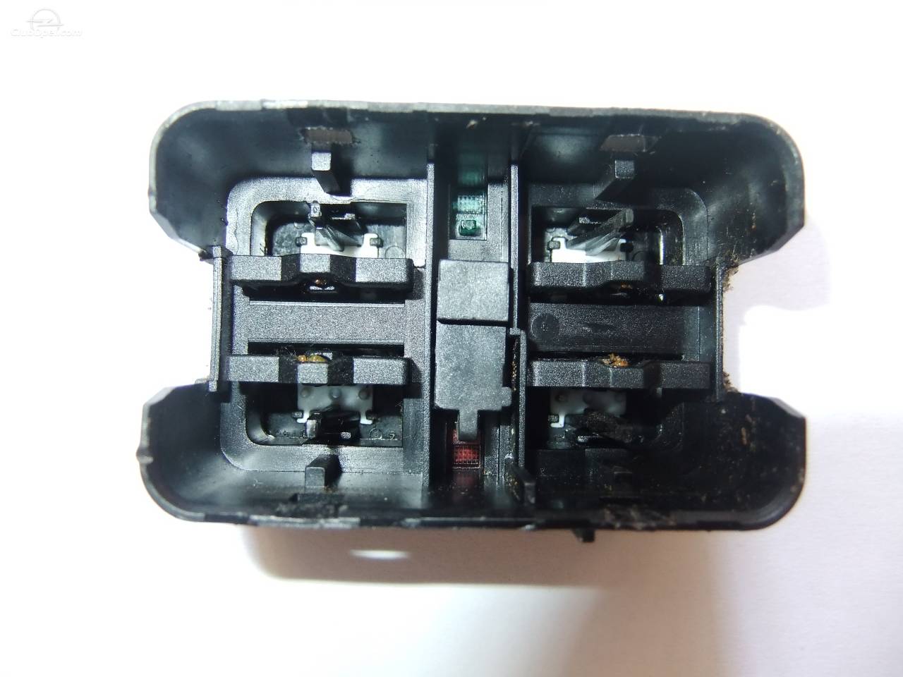

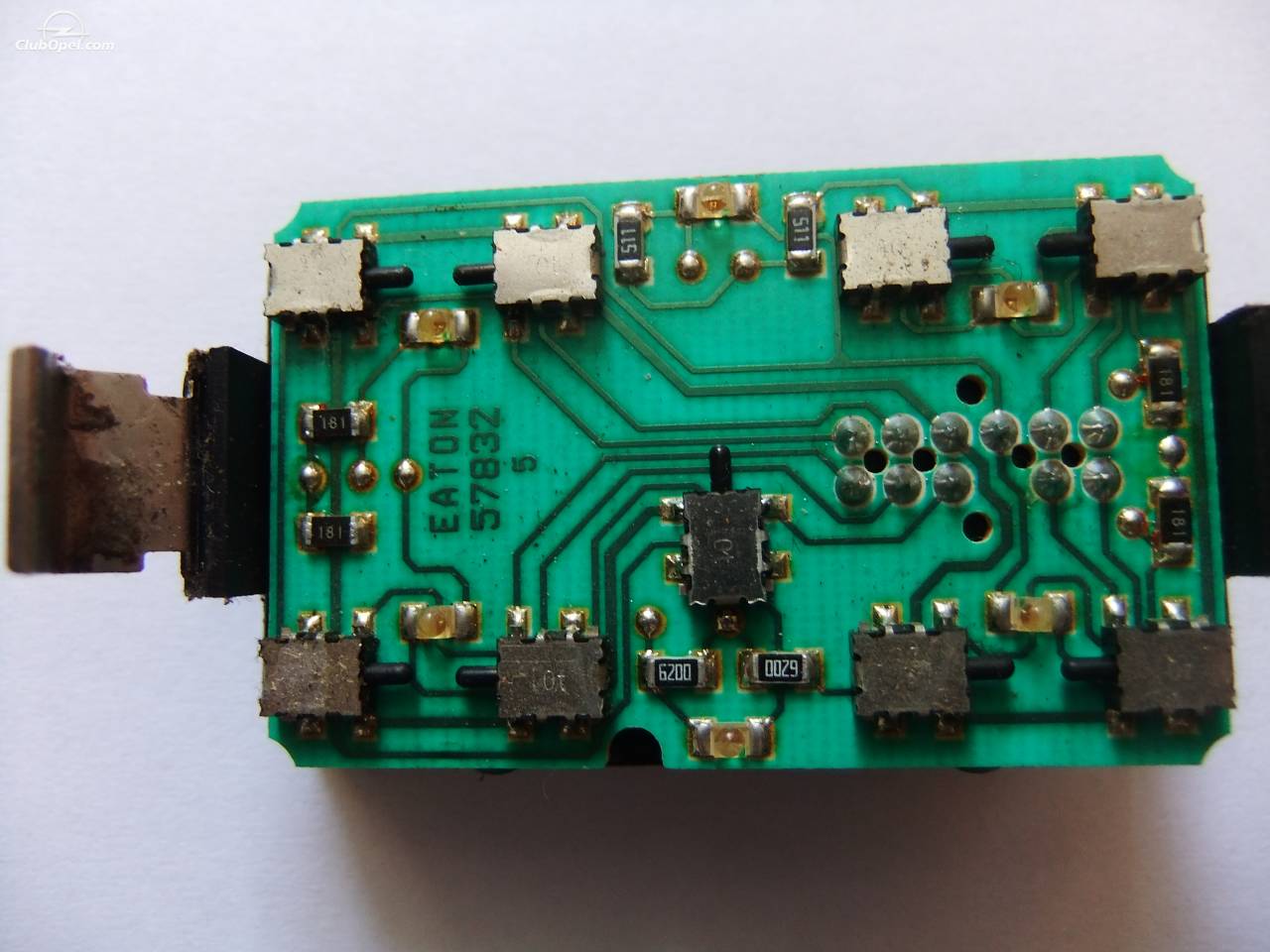

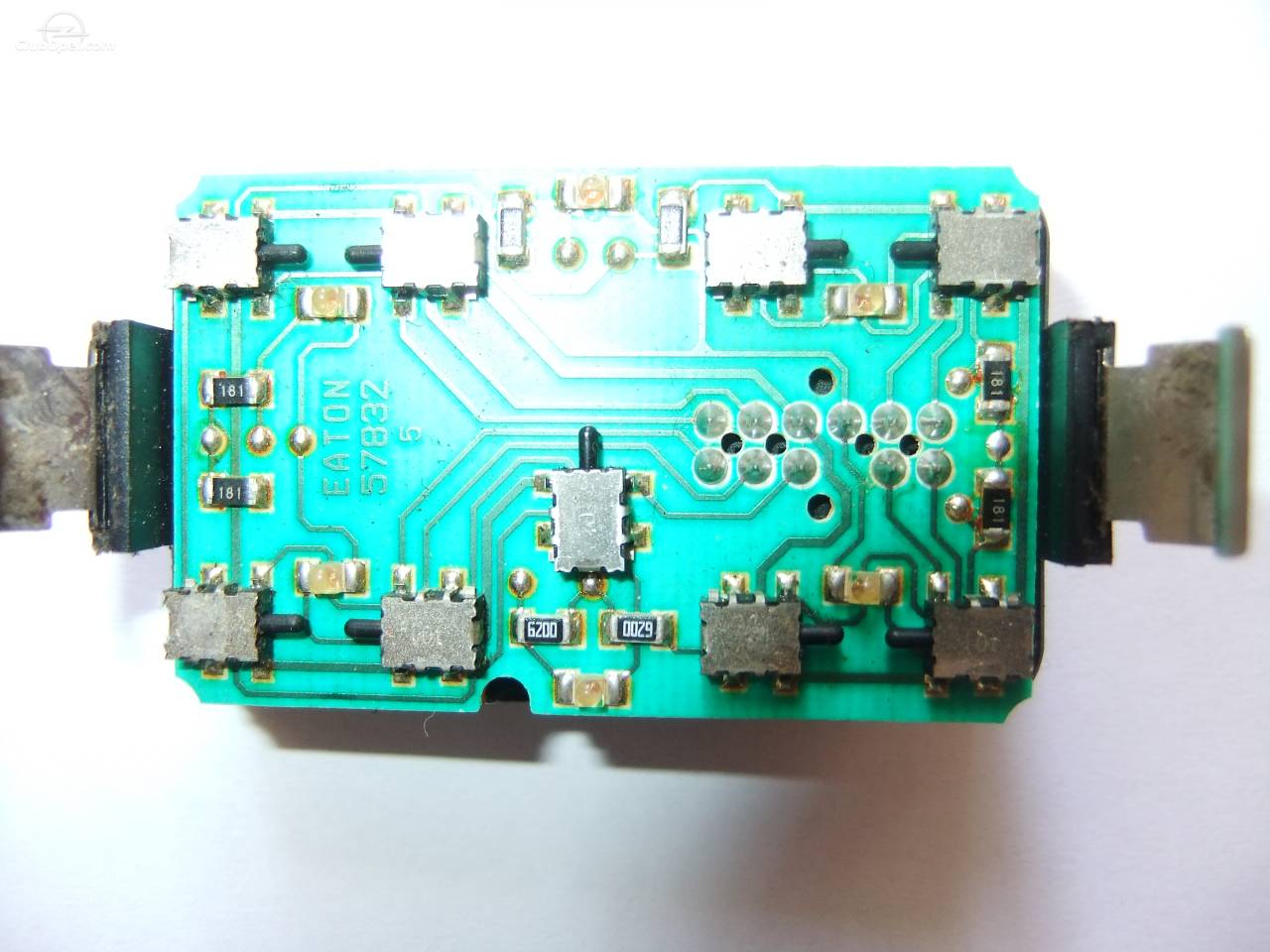

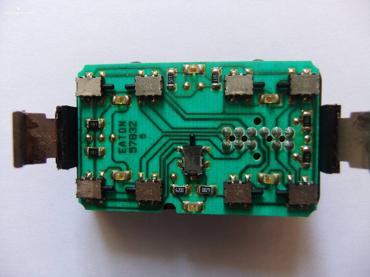

Am facut testul cu punte intre pinul 9 si 3 si merg... geamurile din spate.
Deci este din switch, am reusit sa il desfac
Pe cat de simplu este, nu stiu de unde sa incep cautarea...
Voi ce spuneti cum pot verifica circuitul. (banuiesc ca o sa spuneti de la pin 9 si 3) | ce credeti ca ar putea fi ars.
