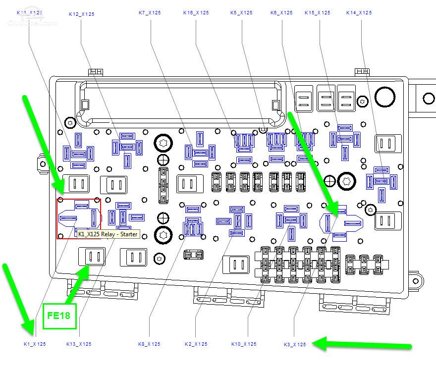

Releul K3 posibil sa nu primeasca curent.
La releu K1 ai curent la pin 86 | 85 cred ca este masa verifica daca are. (la amandoua relee K1, K3)
Eu ma gandesc ca releul K1 nu primeste curent la K3
Vezi daca ai curent la K3 pin 30 , de la el primeste curent releul K1 de la electromotor pentru cuplare releu pin 86.
K3 - cred ca el este problema, sunt multe sigurante inclusiv siguranta la pompa, REC etc...
Pune releul vechi la K3 si vezi.
Eventual punte intre pini 30 cu 87 la amandoua relee.
http://www.youtube.com/resu..._query=Test+Relay
Dupa mine K3 este buba.

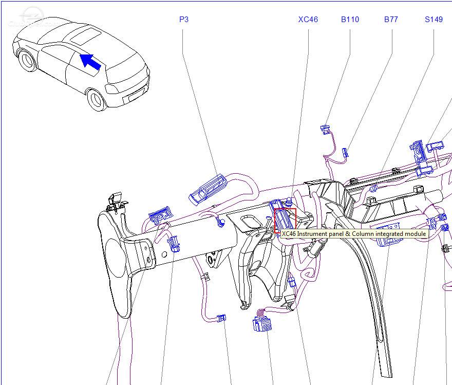

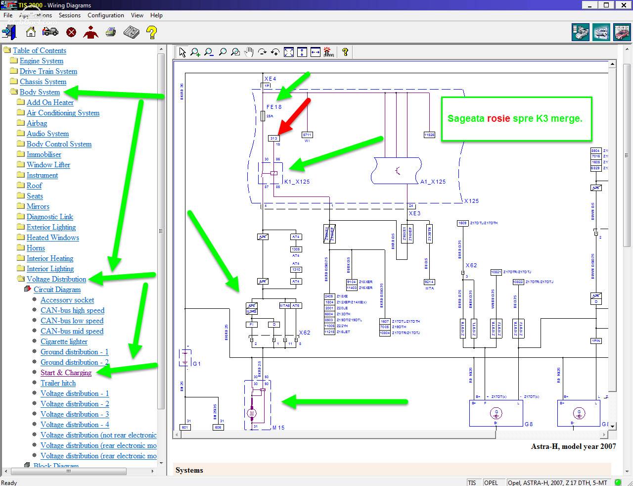

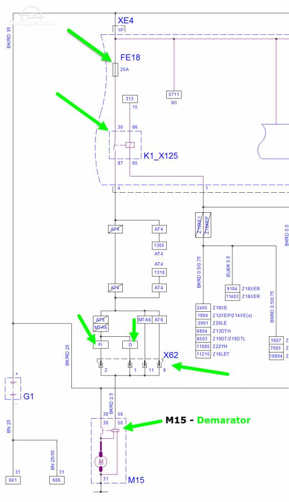

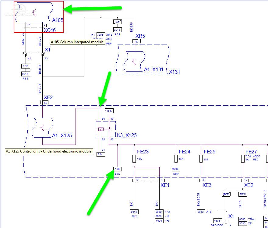

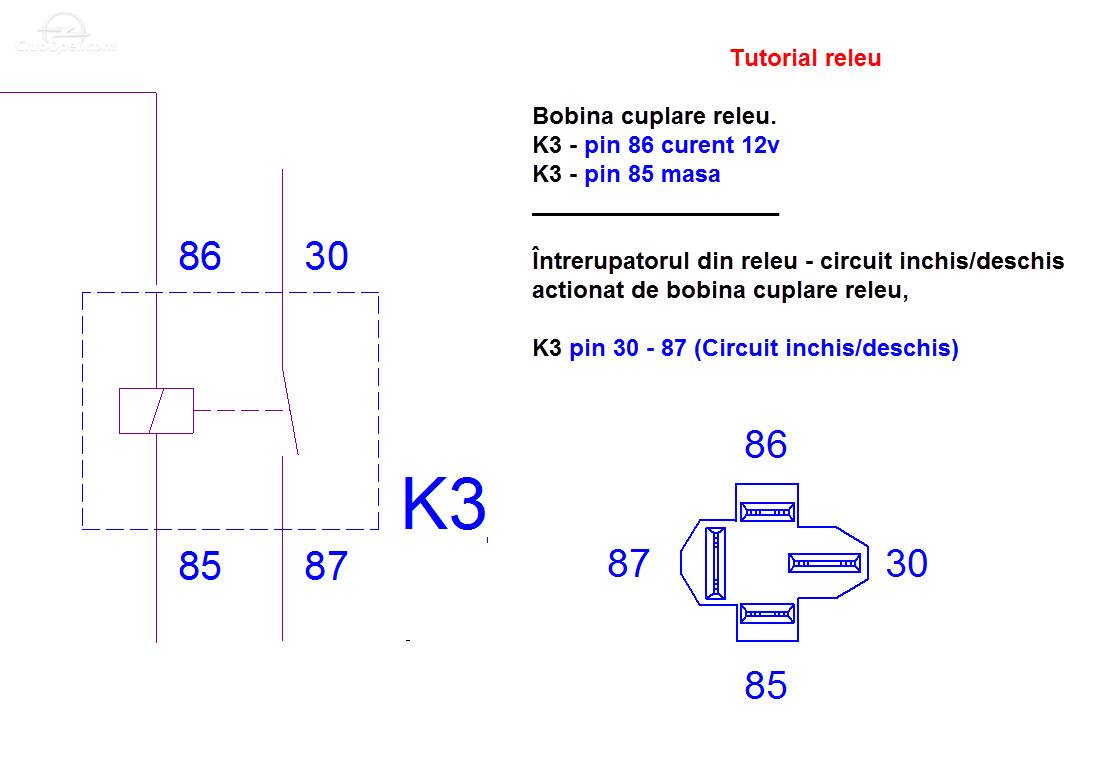

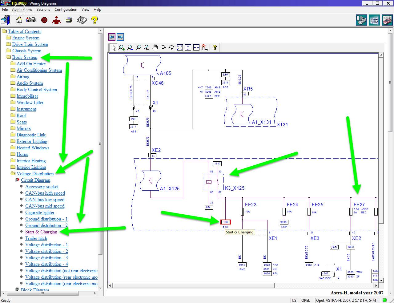

[313] sageata rosie (prima poza) merge spre [STA 108] din adoua poza aici apare K3 mergi pe traseu spre A105.
Bobina cuplare releu.
K3 - pin 86 curent 12v
K3 - pin 85 masa
K3 - pin 30 curent 12v (aici cred ca este curent vezi celelate doua 86 si 85 cum este.)
XC46, A105
Vezi la K3 pin 86 daca ai curent | daca nu ai mergi mai sus pe traseu, vezi unde se opreste.
(daca bagi un multimetru la K3 - 86 si 85 trebuie sa iti arate 12v. cu contactul pus cred.)
Verifica la mufa XC46 | pin 2 daca ai curent coboara in jos pe traseu... sau invers de la K1 => K3 => spre XC46 cum iti este mai usor. (si masa de la K1 pin 85 care merge cred spre ECU vezi daca ai masa la/pe ECU)
Tutorial releu.
sau problema este in alta zona....

Daca releul K3 este bun, trebuie sa ai curent la K1 pin 86 (cu contactul pus cred)

La K1 intre 85 si 86 am 0.04 volti
Cu scurt intre 30 si 87 motorul porneste...

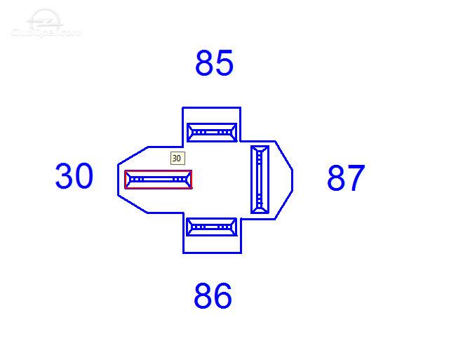

Cam aici este problema curent sau masa care sa fie?
Cu contactul pus OK.
Vezi numai la pin 86 daca ai 12v | (minus (-) ei dupa caroserie, ca sa verifici 12v cu multimetru)
Asa verifici masa de la pin 85 - Pune multimetru intre pin 30 si 85 trebuie sa ai 12v, daca nu sunt 12v ai probleme cu masa, daca sunt 12v este releu defect.
Verifica si releul cu multimetru si cu curent de la baterie. (eventual desfacut) | cu multa atentie sa nu faci scurt OK.

Deocamdata am asa la k1:
- 12.5 volti la 86
- 3.4 volti la 85 ?!?
Releele, dupa metota youtube:
- comuta cu alimentare pe 86 -85
- au rezistenta 0.01 intre 30 si 87 cu alimentare pe 86-85.
Intre 30 si 85 inca nu am masurat.

Am masurat la K1, intre 30 si 85, tot 3.4 volti am ! O sa mai masor odata, oricum nu-s 12 volti acolo, nici 0.
  • gemini
  • Mesaje scrise: 57
  • Masina: Astra 2007 Z17DTH
  • Cont inregistrat: 04 Jun 2015
Am gresit eu ceva, deci la K1 am asa:
- intre 86 si 85 =9,04 volti
- intre 85 si Masa =3,4 volti
- intre 30 si 85 = 9.04 volti
- intre 30 si 87 -12,5 volti
- intre 86 si Masa =12,5 volti
3,4 + 9,04 = 12,44 - e ceva ciudat aici

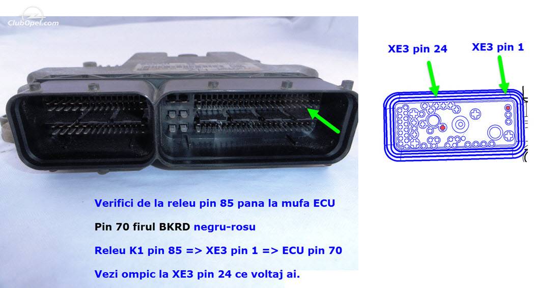

Verifica traseul releu pin 85 pana la ecu pin 70 | ecu este sub aripa stanga fata.
https://www.clubopel.com/vie...p=1806287#1806287

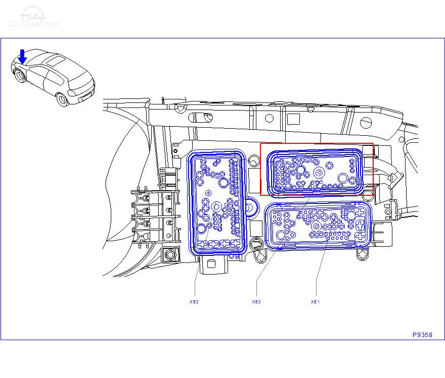

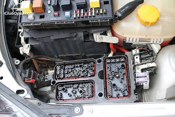

Verifica zona, sa nu fie ud prin zona aceea verifica cu atentie firele din mufa XE3 sa nu fie ude/uzate etc....
Verifica si ce curent ai la XE3 pin 24 banuiesc ca de aici vine curentul acela vezi unde duce.
Ce anume este pe schema A1_X125 vad ca sunt cam multe acolo pe el | XE3 pin 24 de acolo vine din A1_X125 - "control unit - underhood electronic module" nu stiu ce inseamna.
Vezi si mufele acelea XE3, XE2, XE1 daca sunt puse bine... poate la service iau luat somnul, si au uitat cand au verificat traseu.

Dupa schema, pare ca 85 merge la ECU la STA 117 - Start and Charging.
