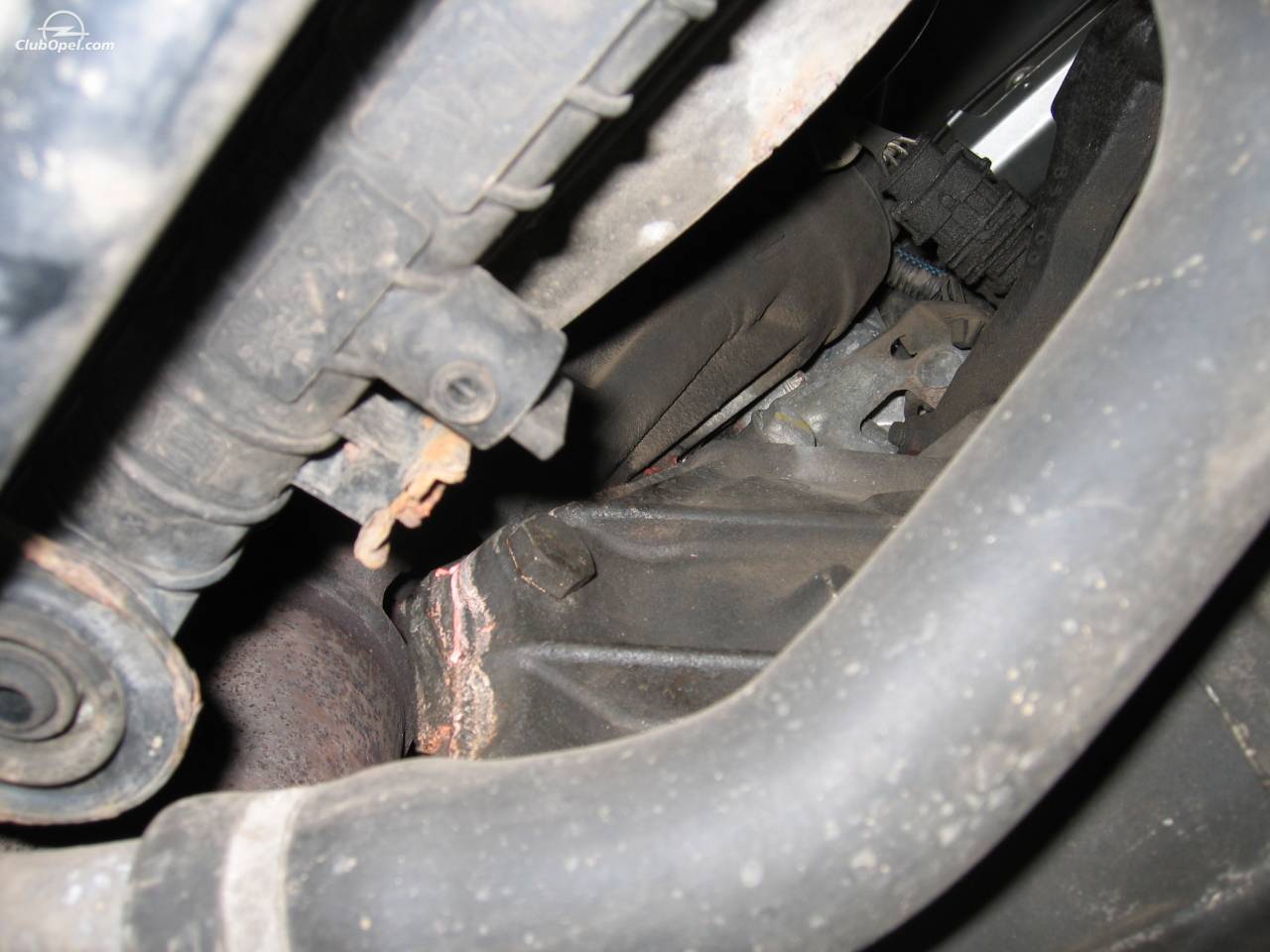

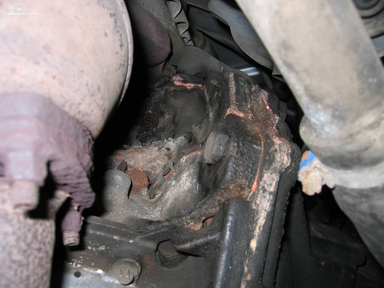

Salutare, am un corsa B X10xe si de ceva timp pierde antigel prin zona de sub egr dar nu reusesc sa-mi dau seama daca vine din egr sau intre chiulasa si blocul motor(pe la garnitura de chiulasa),uleiul este cura si nivel normal, asadar in ulei nu intra antigel, doar in afara iese.
Credeti ca e posibil sa ajunga antigelul sa iasa prin partea de jos a egr?
A mai patit cineva asta?
scuze dar acum am vazut ca nu am postat unde trebuia 😳
  • 2kappa
  • Mesaje scrise: 980
  • Masina: Agila 2005 z 1.0 xep
  • Cont inregistrat: 30 Sep 2010
Poate din cauza garniturii. Eu am mai patit, pierdea 100 ml la cateva luni din cauza garniturii manjite cu silicon, s-a remediat cu garnitura noua. Se prelingea un fir exact la imbinarea intre cutie si bloc. Nu mereu. Probabil cand se crestea presiunea. Habar nu am.

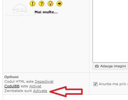

Prima neregula indicata se refera la EGR deci, sa zicem ca postarea ar fi in zona acceptabila dar mai multe n-as zice, poate stie cineva mai bine de unde pot aparea erorile astea deodata. Sper ca nu te-a lovit trenul...
In alta ordine de idei: daca te-ai fi uitat ce ai postat, poate iti dadeai seama ca editorul de texte nu suporta diacritice si poate ti-ai fi dezactivat smilies. Nu e o greseala, dar poate spune daca iti pasa sau nu ce postezi.
  • corsa8888
  • Mesaje scrise: 40
  • Masina: Corsa 2002 Z 10 XE
  • Cont inregistrat: 17 Feb 2015
Multumesc Frumos In legatura cu smaili de unde se dezactiveaza?
  • danut32
  • Mesaje scrise: 356
  • Masina: Corsa 2001 Z12XE
  • Cont inregistrat: 25 Apr 2012
Cand postezi ceva, dai prima data "Previzualizare" si din stanga jos dezctivezi "zâmbetele".
