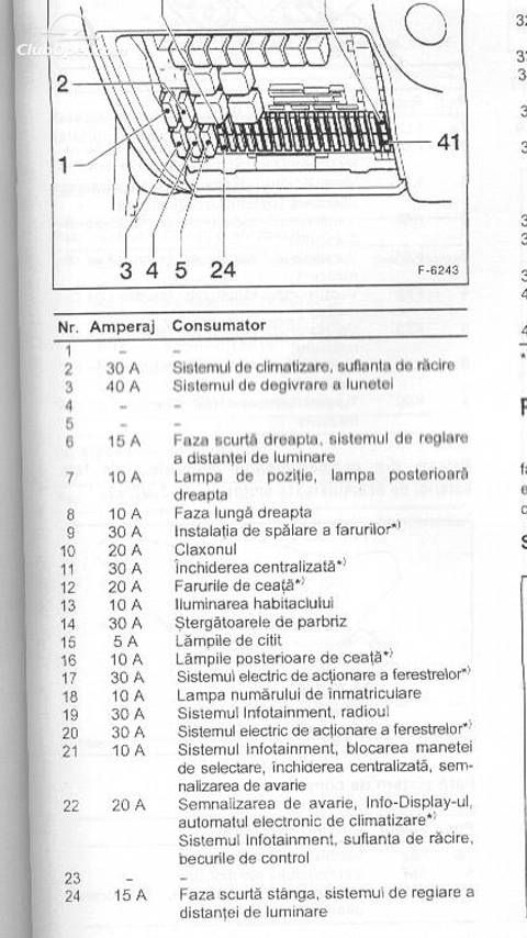

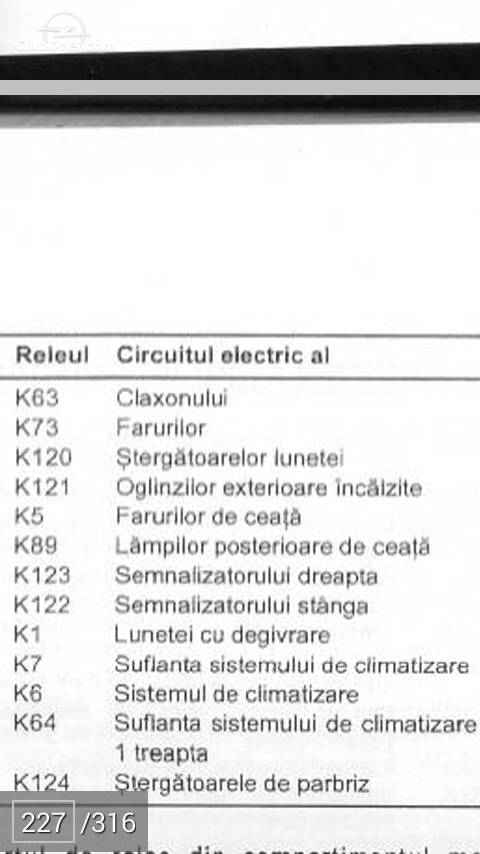

salut. abia am cumparat masina, cand am observat ca nu functioneaza "mai multe"din cauza sigurantelor.. am mai avut vectra si cateva le-am ghicit. Dar ... ma puteti ajuta cu o schema sa imi dau seama cam ce sigurante si pe unde vin puse ? ? ca sa functioneze tot pe partea electrica ... pur si simplu lipsesc din sigurante PS: capacul nu l-am gasit in masina desi l-am cautat .... salutari din sighet
  • petricavlad37
  • Mesaje scrise: 548
  • Masina: Meriva 2009 x16xep
Sal.Poate te ajutã.

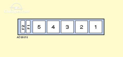

  • T.ion
  • Mesaje scrise: 3,454
  • Masina: Zafira 2001 Z16XE

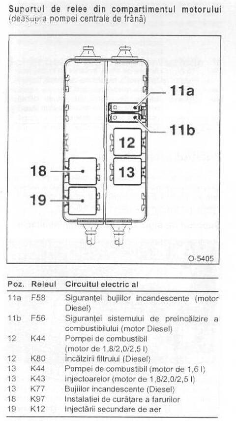

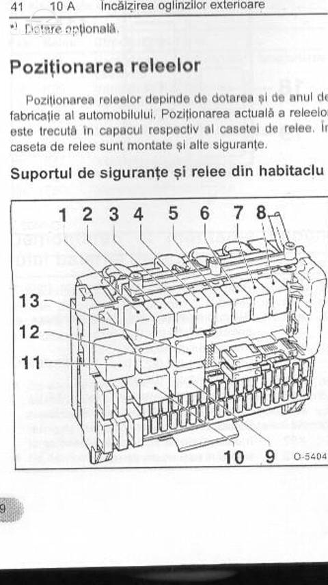

Vectra B | X16SZR - Poate ajuta si pe alti - combinat cu ce au postat si colegi va descurcati cred...
http://postimg.org/image/8poui1ksh/full/
http://postimg.org/image/7o1tcfx4v/full/
http://postimg.org/image/q52794qt3/full/
http://postimg.org/image/40v5shbap/full/
http://postimg.org/image/8qk4r8mth/full/
http://postimg.org/image/bbnmtoqzz/
http://postimg.org/image/pzid55sc5/full/
http://postimg.org/image/6v3cx5cxv/full/

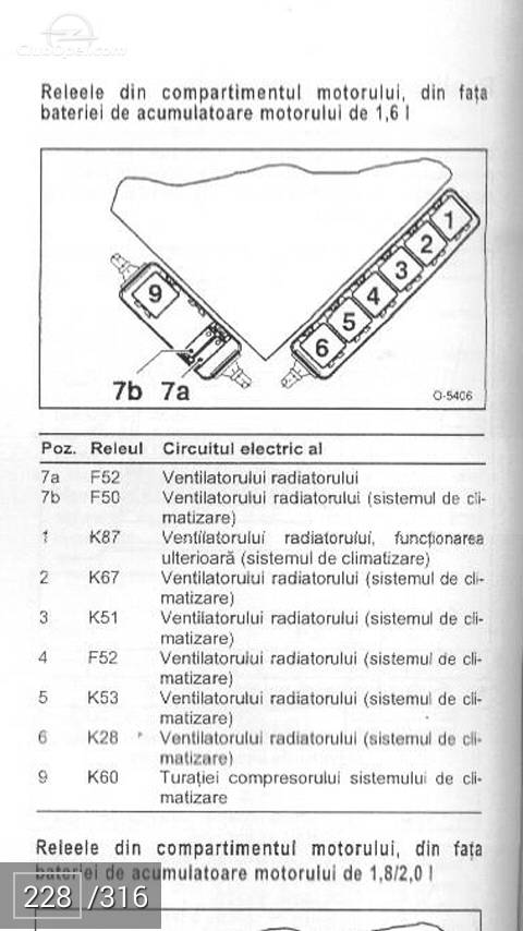

Salutare la toata lumea.Am si eu o mica problema cu un Opel vectra b 1.6 16v cod motor x16xel.Cand e racoare afara motorul imi porneste la sfert de cheie,dar cand e foarte cald sau cand sta masina in soare nu vrea sa mai porneasca,nu se mai invarte electromotorul.Are cineva idee de ce cand sta in soare nu mai vrea sa porneasca,iar cand e mai racoare porneste imediat?Sa fie vreun releu sau vreun contact imperfect?Va multumesc anticipat si imi cre scuze daca nu am postat unde trebuie.

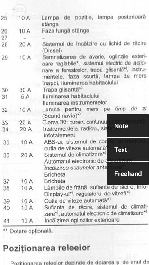

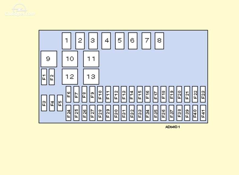

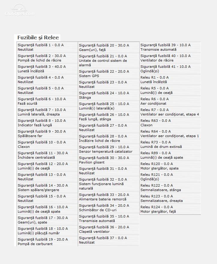

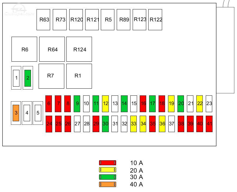

Vectra B X16XEL
Fuse (Amps) Circuit
F1 -
F2 (30A) AC system, engine coolant blower motor
F3 (40A) Heated rear window
F4 -
F5 -
F6 (10A) RH headlamp dipped beam, RH headlamp adjuster unit
F7 (10A) RH side and tail lamps
F8 (10A) RH headlamp main beam, mainbeam warning lamp
F9 (30A) Headlamp washer system
F10 -
F11 (30A) Central locking
F12 (20A) Front fog lamps
F13 -
F14 (30A) Windscreen wipers
F15 -
F16 (10A) Rear fog lamps
F17 (30A) Electric windows - rear
F18 (10A) Licence plate lamps
F19 (20A) Fuel pump
F20 (30A) Electric windows - front
F21 -
F22 (20A) Hazard warning, information display, trip computer, interior lamp, audio unit, warning lamps, combination control module, engine coolant blower motors
F23 -
F24 (10A) LH headlamp dipped beam, LH headlamp adjuster unit
F25 (10A) LH side and tail lamps
F26 (10A) LH headlamp high beam
F27 -
F28 -
F29 (10A) Hazard warning lamps, electric door mirrors, electric windows, electric sunroof, cruise control, interior lamps
F30 (30A) Electric sunroof
F31 -
F32 -
F33 (20A) Trailer socket - terminal 30
F34 (20A) CD auto changer
F35 (10A) ABS, traction control, auto transmission
F36 (20A) Heated front seats
F37 -
F38 (10A) Stop lamps, auto transmission, information display, cruise control
F39 (10A) Auto transmission
F40 (10A) Engine coolant blower motors, heated rear window
F41 (10A) Door mirror heaters
LocationComponent
1 - Horn relay
2 - Headlamp high beam relay
3 - Rear windscreen wiper relay
4 - Door mirror heater relay
5 - Fog lamps relay
6 - Rear fog lamp relay
7 - Indicator relay - LH
8 - Indicator relay - RH
9 - Air conditioning relay
10 - AC/heater blower motor relay - 1
11 - Windscreen wiper motor relay
12 - AC/heater blower motor relay - 2
13 - Heated rear window relay
Ultima modificare făcută de T.ion la Mie 16 Nov, 2016 1:41 am, modificat de 3 ori în total
  • T.ion

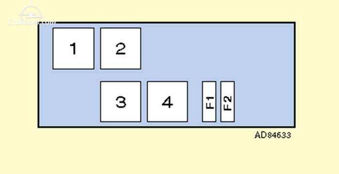

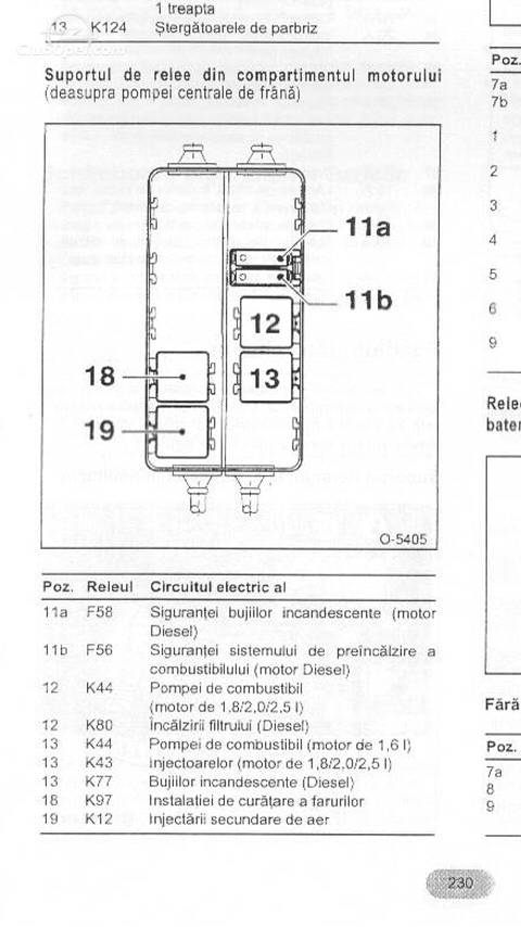

Fuse (Amps) Circuit
F1 (30A) Fuel heater
F2 (60A) Glow plugs
Location Component
1 - Exhaust air pump relay
2 - Headlamp washer pump delay relay
3 - Glow plug relay (1,7 DT)
3 - Indicator relay (1,8/2,0/2,5)
3 - Fuel pump relay (1,6)
4 - Fuel heater relay (1,7 DT)
4 - Fuel pump relay (1,8/2,0/2,5)
  • T.ion

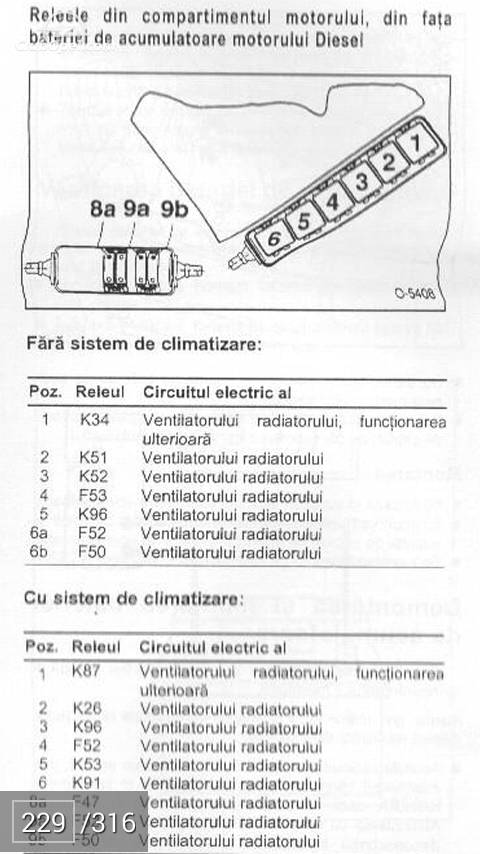

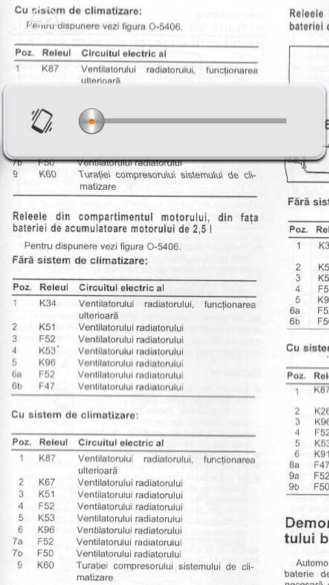

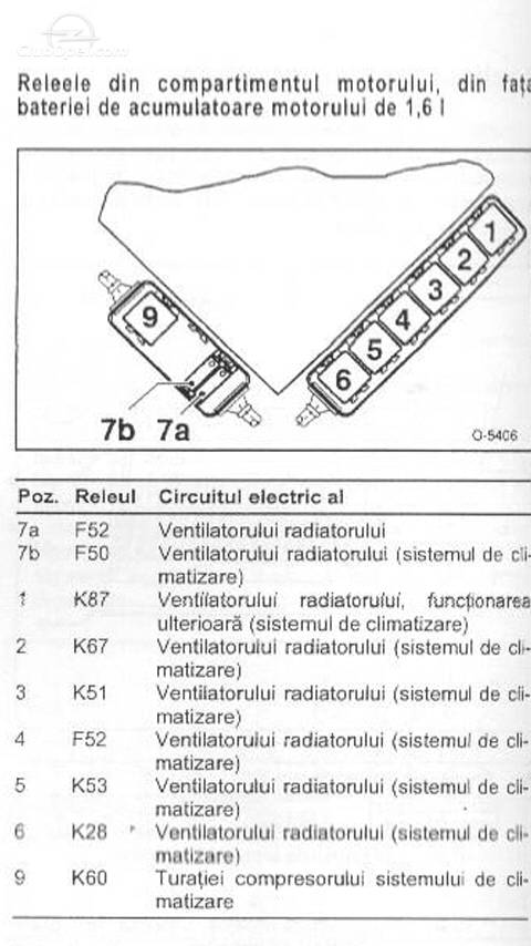

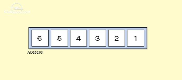

Location Component
1 - Engine coolant blower timer relay
2 - Engine coolant blower motor relay I
3 - Engine coolant blower motor relay II
4 - Engine coolant blower motor relay III
5 - Engine coolant blower motor relay IV
6 - Engine coolant blower motor relay V
  • T.ion

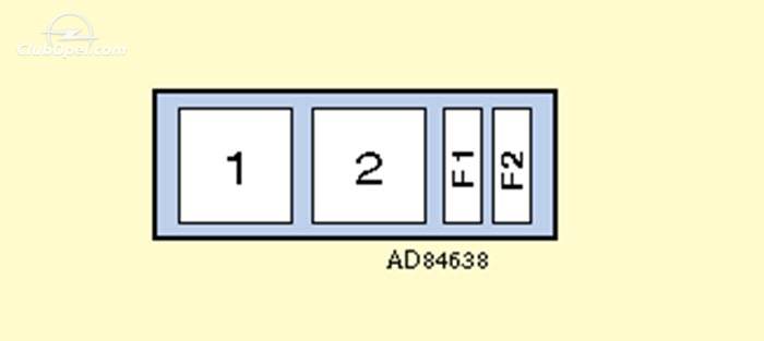

Fuse (Amps) Circuit
F1 (30A) Engine coolant blower motor
F2 (30A) Engine coolant blower motor
Location Component

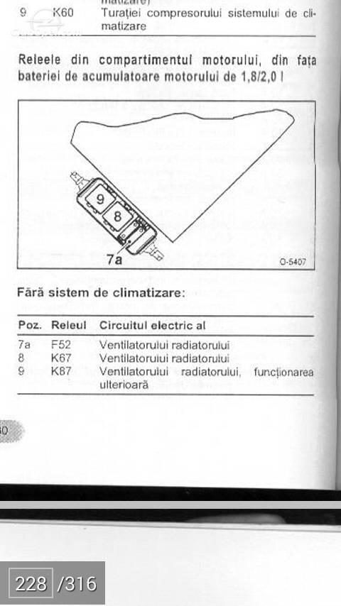

  • T.ion
Fuse (Amps) Circuit
Location Component
1 - Air conditioning compressor clutch relay (2,5)
1- Engine coolant blower motor relay I (1,8/2,0)
2 - Engine coolant blower motor relay II (1,8/2,0)

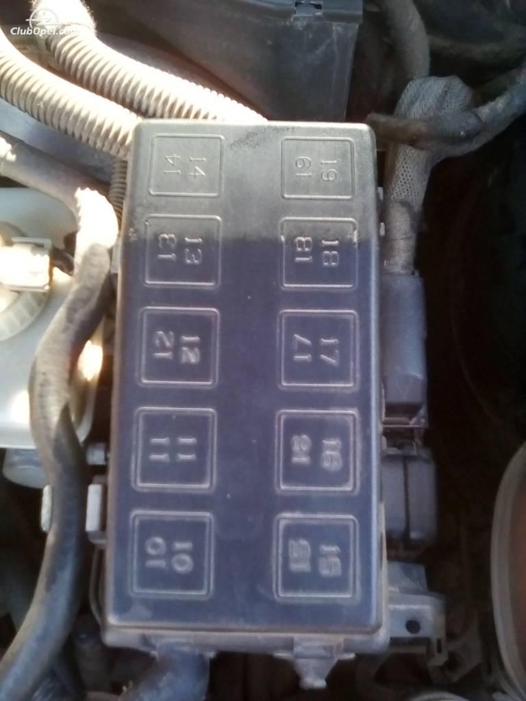

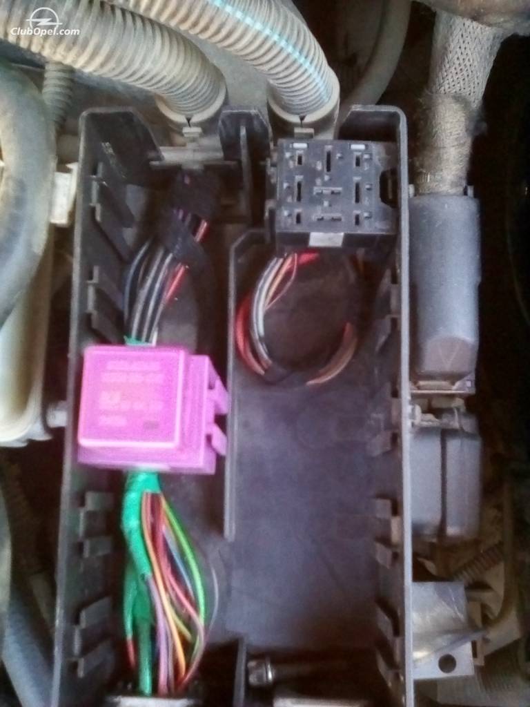

Am si eu o întrebare lângã pompa de frânare am o cutie cu 2 releie stie cineva de la ce este Opel Vectra b 18 16v

La o vectra b caravan am bagat in partea de jos a tabloului o siguranțã de 10 in 2 locase care erau cu rosu dar nu aveau siguranțã in ele in speranta ca o sa imi meargã stopul pe lunetã. Dc am vãzut ca nu imi merge am abandonat. La pornire am vãzut ca nu mai imi pornește ventilatorul. Ce sa întâmplat ca nu am fãcut scurt sau alte prosti doar am scos niște siguranțe sa le verific.
  • GRadu673
  • Cont inregistrat: 20 Jul 2017
Gata am rezolvat. Am citit aici semnificatia sigurantelor si lipsea o siguranțã de 10 in casuta 40 raspunzartoare de suflanta și climatizare.
