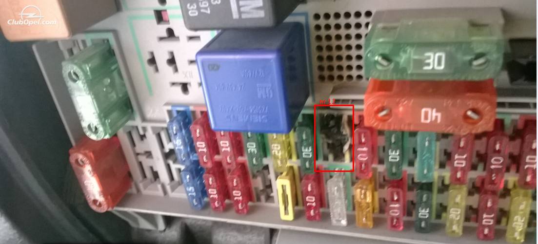

Salut...de ieri nu-mi mai functioneaza propiectoarele de ceata
si in primul moment scot capacul de la sigurante si vad siguranta lor la locul ei dar locul unde e asezata e topit
o sa incerc sa pun si o poza
ce solutii sunt?

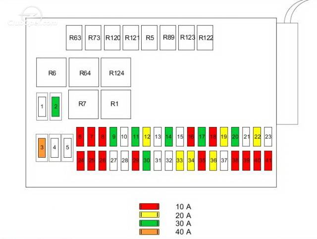

Ori nu am fost atent,si cred ca asa este,ori nu este scris pe aici,pentru ce este fiecare releu...dint ablou,cele mici ,negre de sus din primul rand...poate sa imi spuna cineva pentruc e este fiecare? multumesc frumos... am instalatia trasa acolo,dar 2 relee lipsesc...si nu stiu de la ce..

ionut tiberiu a scris:Salut...de ieri nu-mi mai functioneaza propiectoarele de ceata
ce solutii sunt?
Cu siguranta aveti contact imperfect pe acest circuit(cablaj deteriorat, conectori ozidati). Trebuie verificat circuitul si inlocuiti conectorii. In halul in care se prezinta zona din tablou, poti pune "n" sigurante noi, tot o sa aveti probleme.
Alex_VL , ai mai jos o imagine si descriere explicita.
R63-claxon
R73-faruri
R120-stergator luneta
R121-oglinzi exterioare incalzite
R5-proiectoare
R89-lampi spate ceata
R123-semnalizare dreapta
R122-semnalizare stanga
R6-sistemul climatizare
R64-treapat 1 sistem climatizare
R124-stergatoare parbriz
R7-suflanta sistem climatizare
R1-degivrare luneta
  • Alex_VL
  • Mesaje scrise: 45
  • Masina: Astra 1996 x16xel
  • Cont inregistrat: 22 Jun 2012
Multumesc frumos,foarte util !

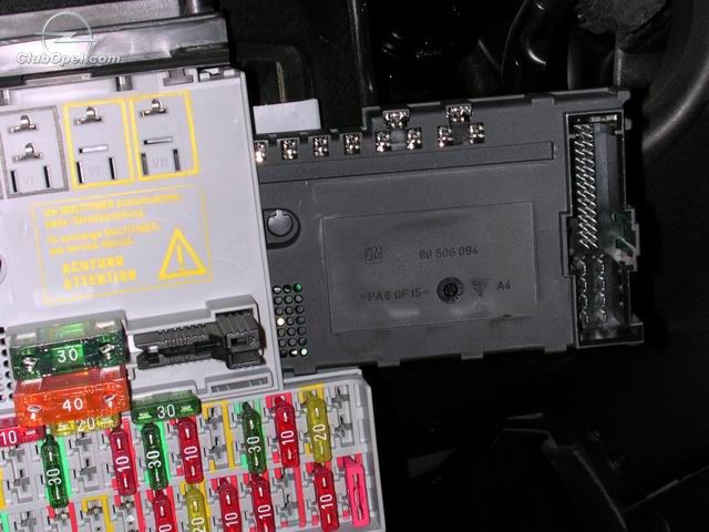

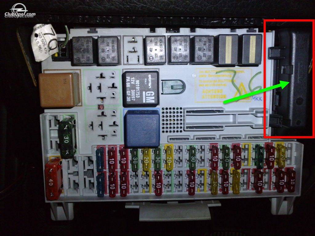

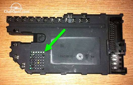

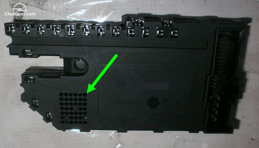

Buna imi poate spune cineva unde se afla buzzerul ala de averizare sonora la vectra b2 din 99? Nu imi functioneaza si nu stiu unde se afla
  • szian
  • Mesaje scrise: 1,168
  • Masina: Astra 2008 Z16XER
Se afla in multitaimer . Este in tabloul de siguranta bagat. Ai mufa aia lata din dreapta tabloului trebuie scoasa si dupa aceea relelele parca si sigurantele si dupa aia scoti multitaimerul tragi de el lateral. Doar asa poti scoate multitaimerul ca sa ajungi la buzzer.
  • T.ion
  • Mesaje scrise: 3,454
  • Masina: Zafira 2001 Z16XE
"Buzzer avertizare sonora lumini, aprinse" Buzzer Multitimer Vectra B
Cred ca aici gresesc?
@szian Multumim.
Asa am mai invatat ceva.
