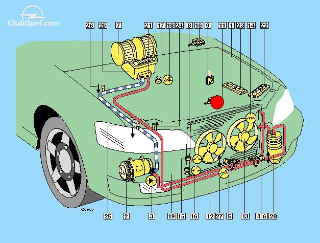

Schema de principiu.Dupa cate se vede,este normal sa fie o conducta calda iar cealalta rece,fapt ce-ti demonstreaza ca agregatul lucreaza.Ceea ce ai palpat tu sunt conductele caloriferului,dar si alea ,una este calda,cealalta.. fierbinte. 😊
Mai mult ca sigur nu-ti lucreaza clapetul rece/cald,a ramas blocat pe cald.Posibil blocat fizic,posibil desincronizat.

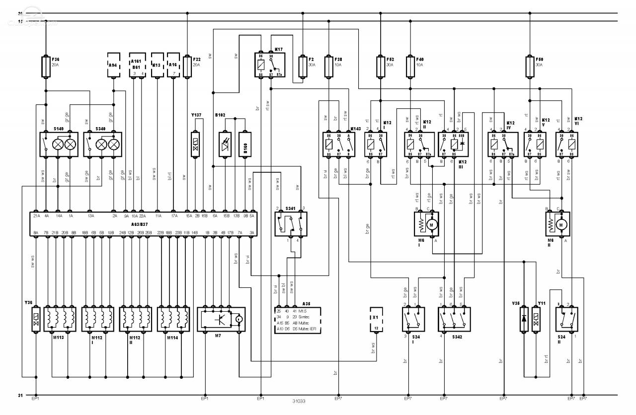

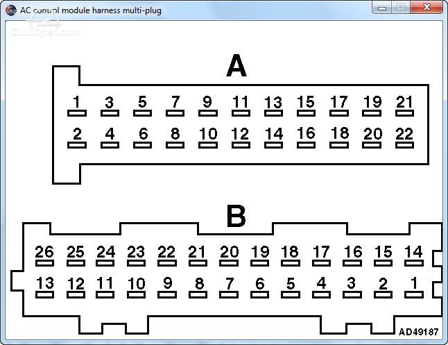

Cauta Autodata 3.38 are schema cum vin legate fiecare.
Combinat cu ce a zis micky001 vei reusi sa le legi bine.

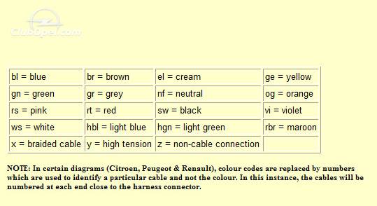

Culorile la fire le gasesti in Autodata.
