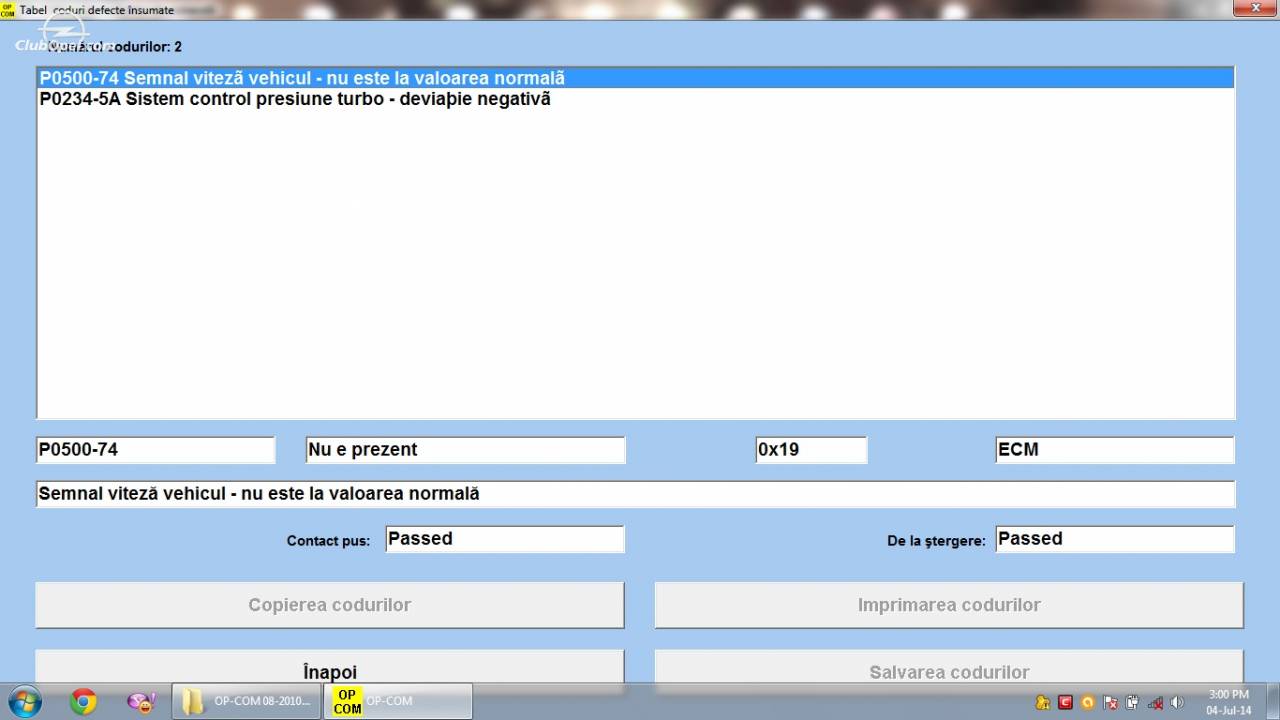

Hai ca intru si eu in clubul select de aici! 😂 Celebra P0234-5A !
Aceasi eroare,am facut si o poza la ecran....Ca simtome,dupa trecerea de 3000rpm pe o perioada de peste 10 secunde se aprinde masina cu cheita si imi taie din putere nemaiputand sa urc peste 3000ture.Ca o simtoma mai aparte,daca urc brusc in ture intre 1800rpm si vreo 3000 rpm (gen depasitre),cand ajung sus cu turele si dau sa schimb se aude un suierat ca de aer pierdut sau scapat pe undeva.....

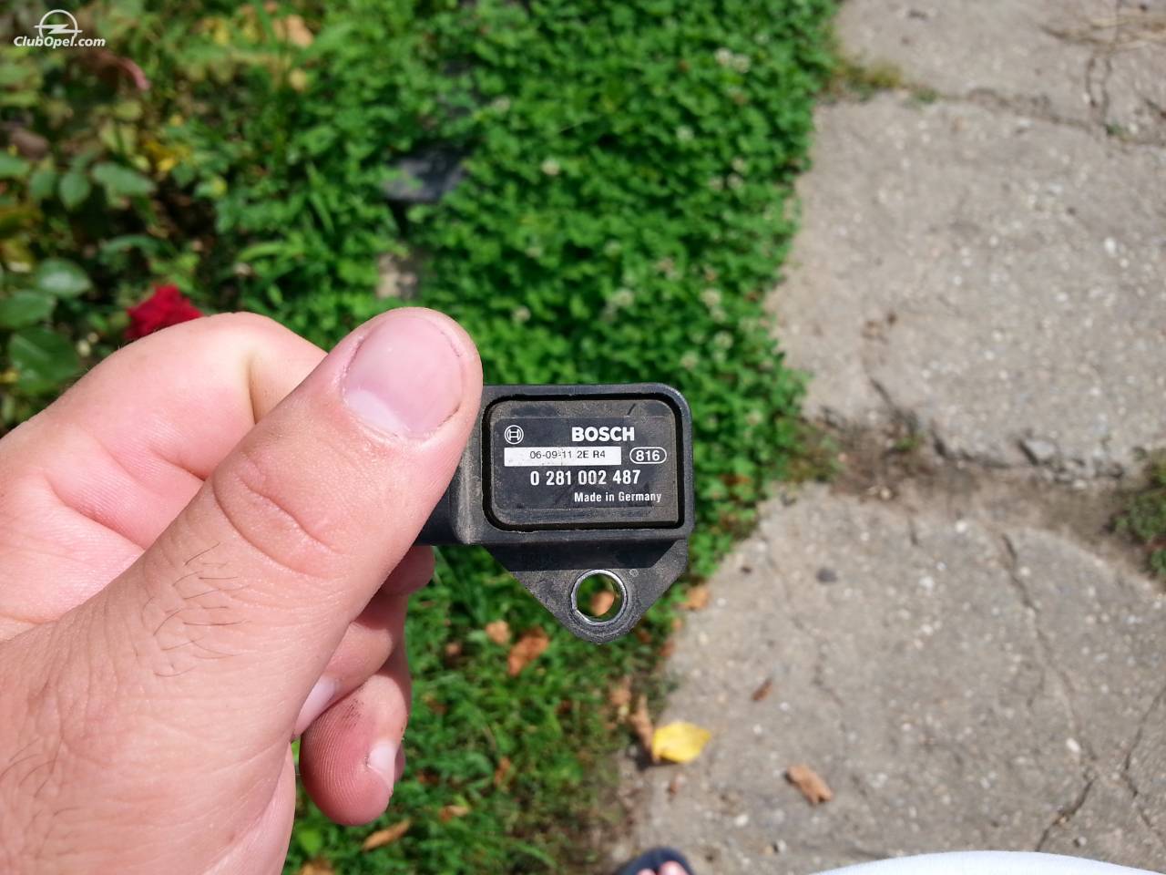

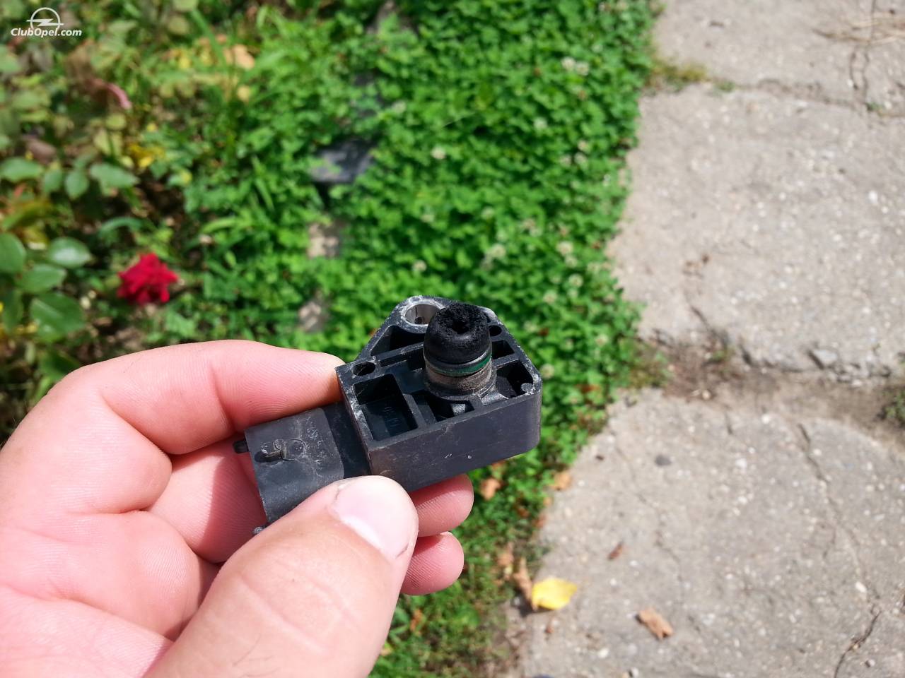

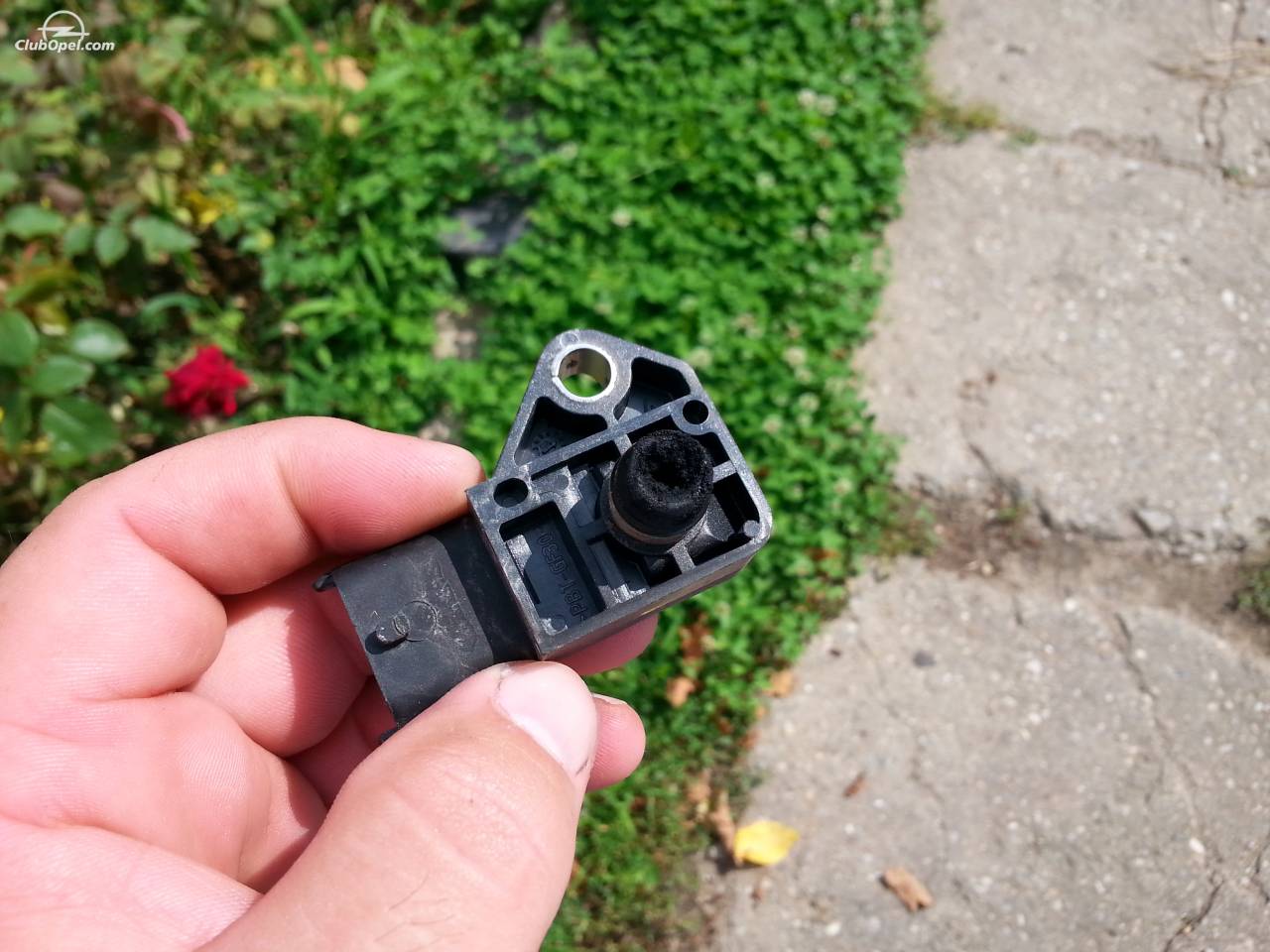

Hai ca pana am stat sa raspunda careva m-am apucat de surubarit....
Cam asa arata la mine!Am turnat benzina peste tot si am clatit-o bine si inauntru,apoi am lasat-o la soare pe masina vreo 15 minute si s-a uscat perfect.De stricat nu are ce dracu sa se strice ca la cat era de imbacsita si pe dinauntru.....

Ce ai curatat tu este senzorul MAP. El masoara presiunea din admisie. E foarte bine ca I-ai dat o fata noua, dar ca sa-ti mearga masina cum trebuie ramane sa schimbi electrovalva. Iti spun din experienta mea recenta

George exact asa arata si al meu, l-am curatat si tot imi arata eroare dupa cateva zile. Poate tu ai noroc mai mult. Celalalt senzor de care spui nu stiu nici eu,poate daca pui o poza am sa il curat si eu pe urma.

Tiaz si TecDoc indica ca acesta este senzorul de presiune turbo, exact cel care l-a aratat George in poza. Despre care electrovalva spui tu k trebuie schimbata?

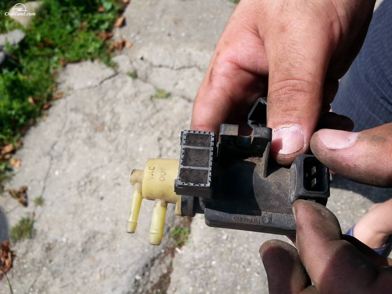

Am dat azi jos "jucaria" cu pricina (electrovalva) si am zis ca inainte sa dau banii pe una noua sa incerc sa ii fac o curatate asteia...Prima data am dat capacelul ala care vine montat pe ea la o parte si sub el am vazut ca e o sita.Am turnat niste benzina pe ea si s-a curatat imediat sita aia.Apoi am luat niste benzina cu seringa si am bagat din plin (fara presiune) pe stuturile alaea ale ei pana am umplut-o bine.Am lasat-o asa vreo 2-3 minute apoi am suflat-o bine cu un compresor.De bagat aer in ea am bagat doar pe tevusca mai groasa....Am repetat procesul de vreo 3-4 ori.Prima data a iesit ceva negreala odata cu benzina,apoi din ce in ce mai putin.Acum ca o paranteza,eu ca si degresant/solutie de curatare in general folosesc doar benzina.Nu spray-uri sau alte minuni.Benzina curata excelent,nu ataca nici un material si se evapora foarte repede lasand piesa uscata si curata.
Revenind la "oile" noastre,am montat elecrovalva la loc si am facut 2 ture la intervale diferite,dar cu motorul cald bine si cu toate ca am ajuns la 4500rpm si am tinut-o asa vreo 2-3 km,eroarea nu a mai aparut.Practic in momentul asta masina merge excelent.Acum,cand si daca o mai aparea iar eroarea,o sa-i pun o electrovalva noua,dar pana atunci daca nu o curatam asta si luam direct una noua parca aveam un regret ca nu am incercat sa o curat!
O poza cu sita de care ziceam ca era imbacsita....
