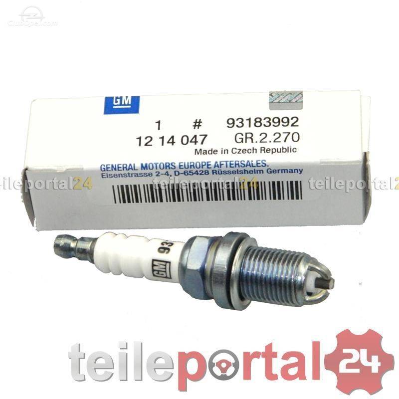

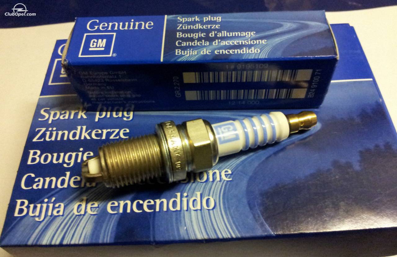

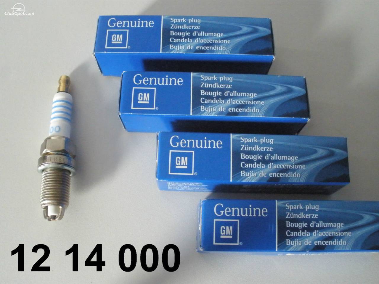

Am gasit aici http://www.revizieopel.ro/B...24XE,p-23027.html bujii originale GM 1214000 si sunt cu 2 electrozi si am mai gasit tot la acest magazin GM 1214031, bujii cu un electrod si mi-au fost recomandate acestea din urma pt ca citez'' nu aveti nevoie de cele cu 2 electrozi, masina va consuma mai mult cu cele cu 2 electrozi''. Eu am pe masina Beru Ultra cu 2 electrozi si cei drept imi consuma multicel , dupa cum m-ati auzit ''plangandu-ma''! Cumpar GM 1214031 cu un electrod sau GM 1214000 cu 2 electrozi? Sau merg tot pe Beru cum spunea 2kappa? 😊))

Daca se foloseste masina pentru drumuri scurte recomandarea este Bosch FGR8KQE0 la motoarele Z10/12XE.
La Z10/12XEP recomandarea este Bosch FQR8LEU2, recomandarea e facuta de Opel nu de vanzatorul de castraveti.
Intre GM si Bosch nu este diferenta ca doar tot Bosch le face, scrie stantat pe bujie acelasi lucru doar ca mai ai GM cu albastru pe ceramica si alt carton. Acum compara preturile, eu nu as plati mai mult doar sa am scris si GM.
FQR8LEU2 = GM 1214031 deci de XEP, halal vanzator...de fapt vrea sa scape de niste bujii scumpe.

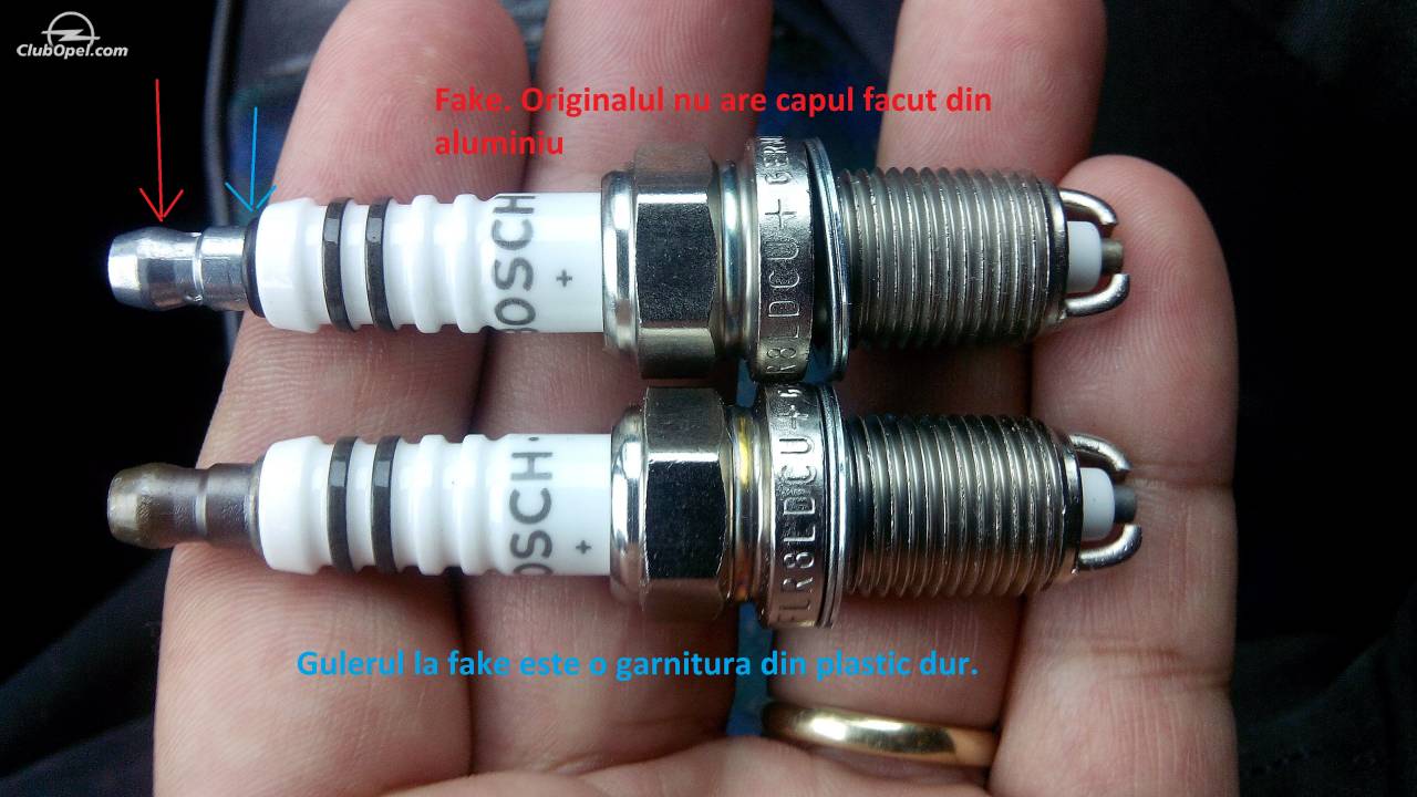

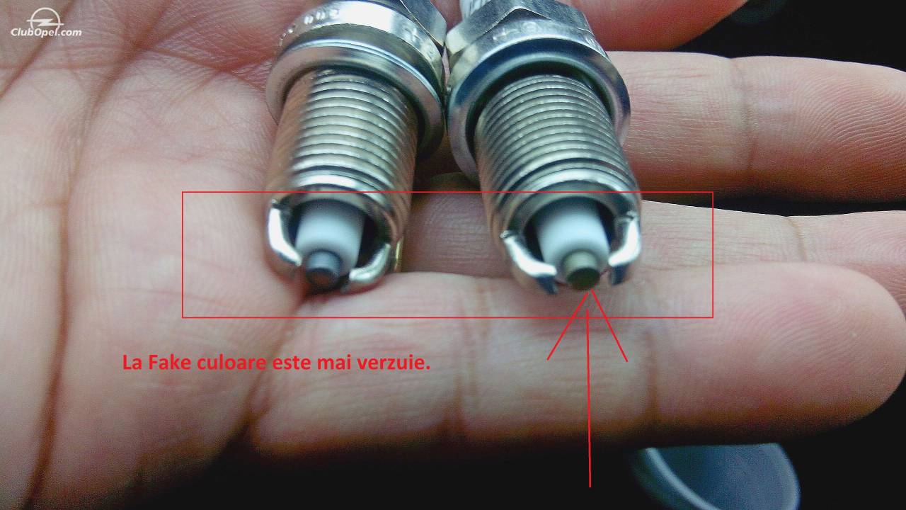

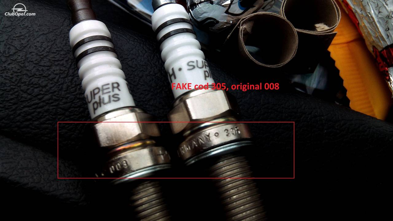

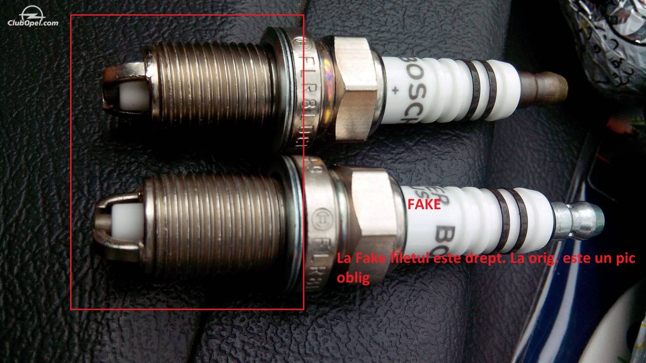

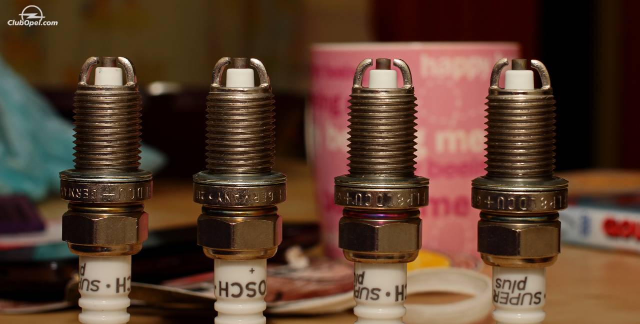

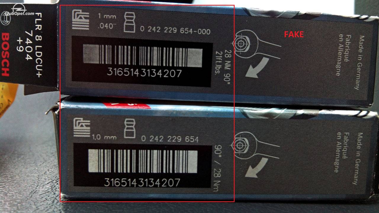

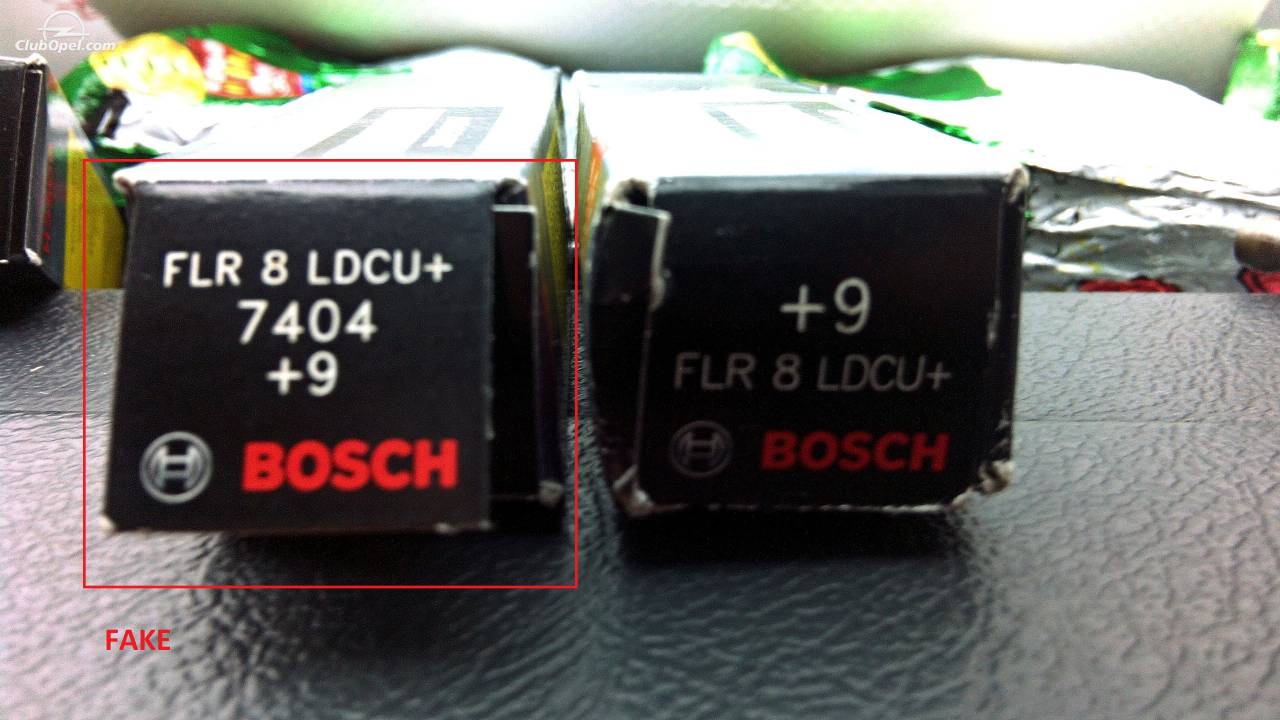

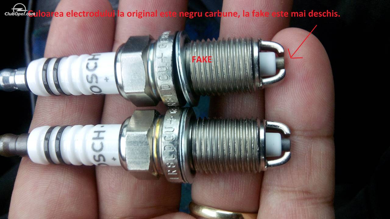

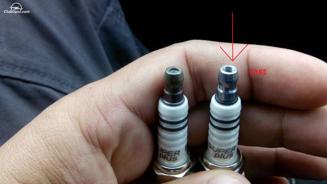

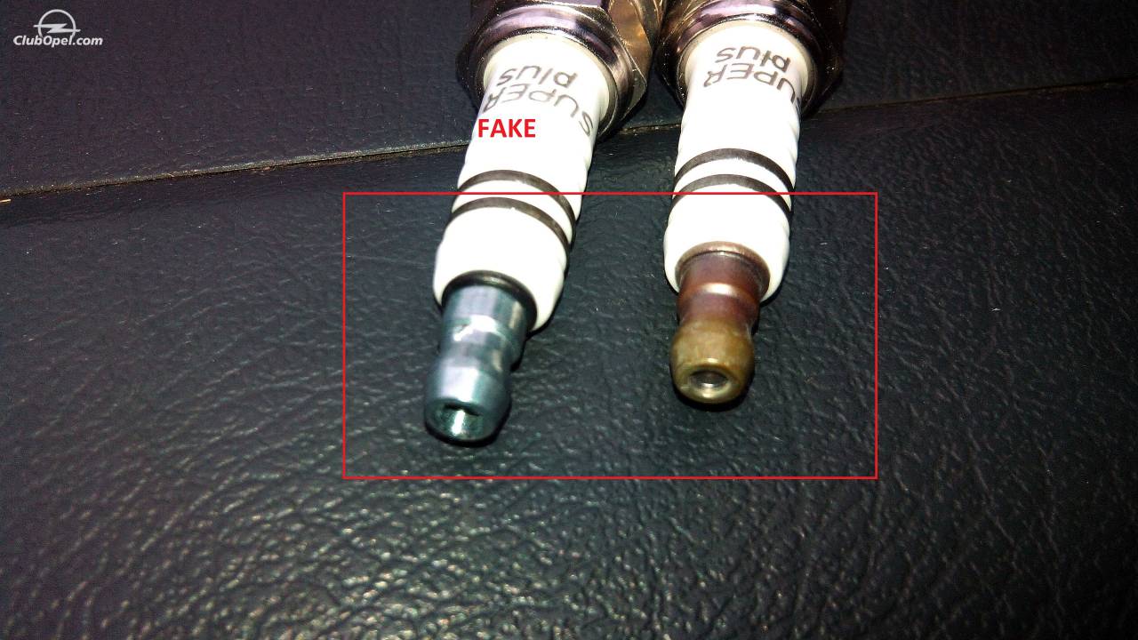

M-am hotarat la Bosch, am dat comanda de FLR8LDCU,la un magazin de unde am mai cumparat piese. ''De ce ti-e frica nu scapi'' ca sa zic asa! Am constatat ca din 4 bujii doar una era originala. M-am intors sa le dau retur, au recunoscut ca 3 sunt fake-uri si a ramas pentru maine sa-mi aduca toate cele 4 bujii pe original. Dupa cum vedeti in poze diferentele intre original si ''fals''sunt evidente. Rectific pentru original, codul este 006 nu 008 cum am scris pe poza

Pune si un nume de magazin sa ne ferim de el. Stai linistit ca si Gm are partea lui.
Singurul care aduce piese din vest de aici si l-am testat este Agilul ( https://www.clubopel.com/vie...r=asc&start=0 ) din surse sigure si mai ales ca eu ca si o gramada de lume cumparam de la ei de peste 10 ani. Restul aduc vorba lui domnul Dan, din Ungaria si din depozitele mari ale mamutilor care isi mai ,,diversifica si ei marfa"

@ geeeorge23 -- foarte util postul tau referitor la fake-uri. Am pastrat cutiile bujiilor care le-am schimbat in urma cu aproximativ 8000 de km si am constatat ca am 3 fake-uri, si una originala, culmea face ca cea originala sa fie facuta in Rusia. De consum ce pot sa zic sunt multumit si in general de prestatia masinii, dar stiind ca ceva nu e in regula o sa le schimb cat de curand posibil. Ma schimb pe GM, dar la acestea care este diferenta dintre fake si original? la fel ca la Bosch, diferenta intre ele stim cu toti ca e doar brand-ul. Ar fi utila o comparatie si a fake-urilor in cazul bujiilor GM

Chiar si GM puteai sa gasesti facatura :
http://www.alibaba.com/prod...00_392227406.html
Ca idee generala facaturile se vad prin comparatie, de la piesa pana la ambalaj totul este de o calitate mai slaba.

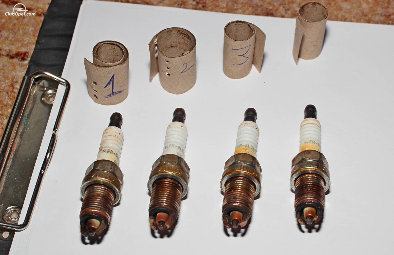

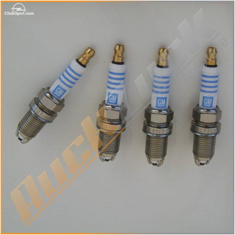

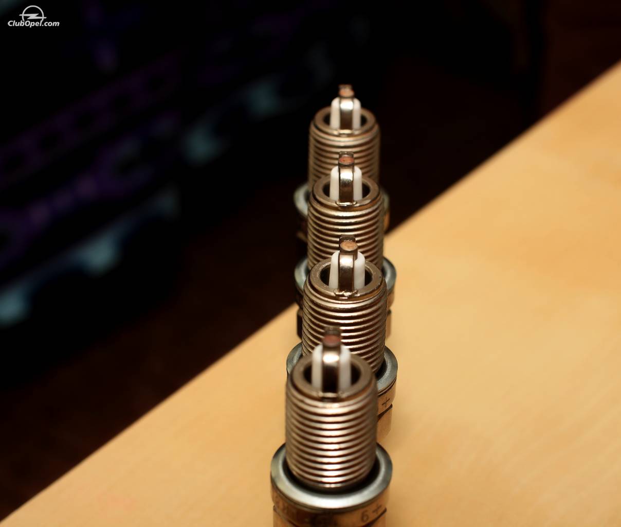

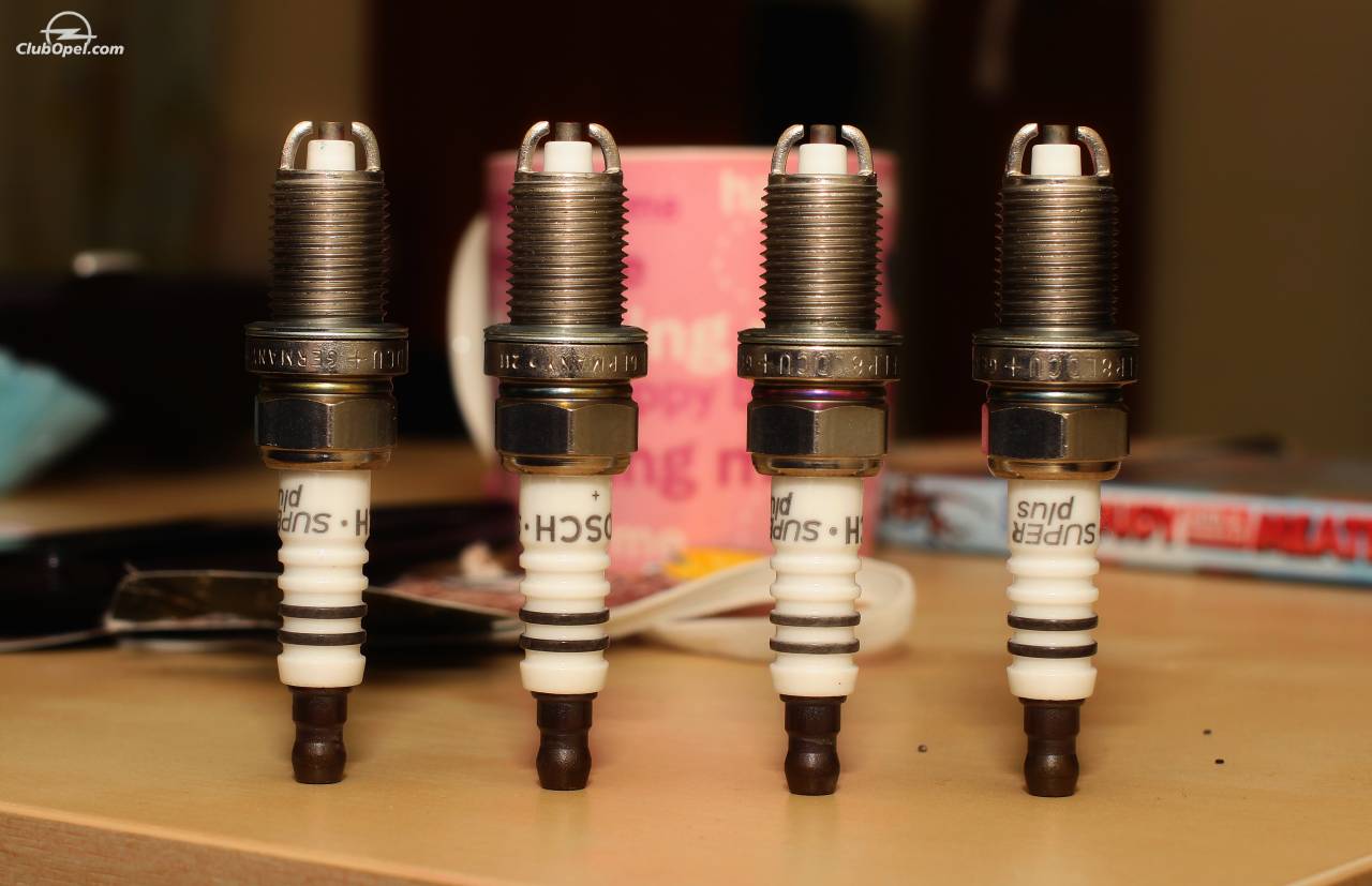

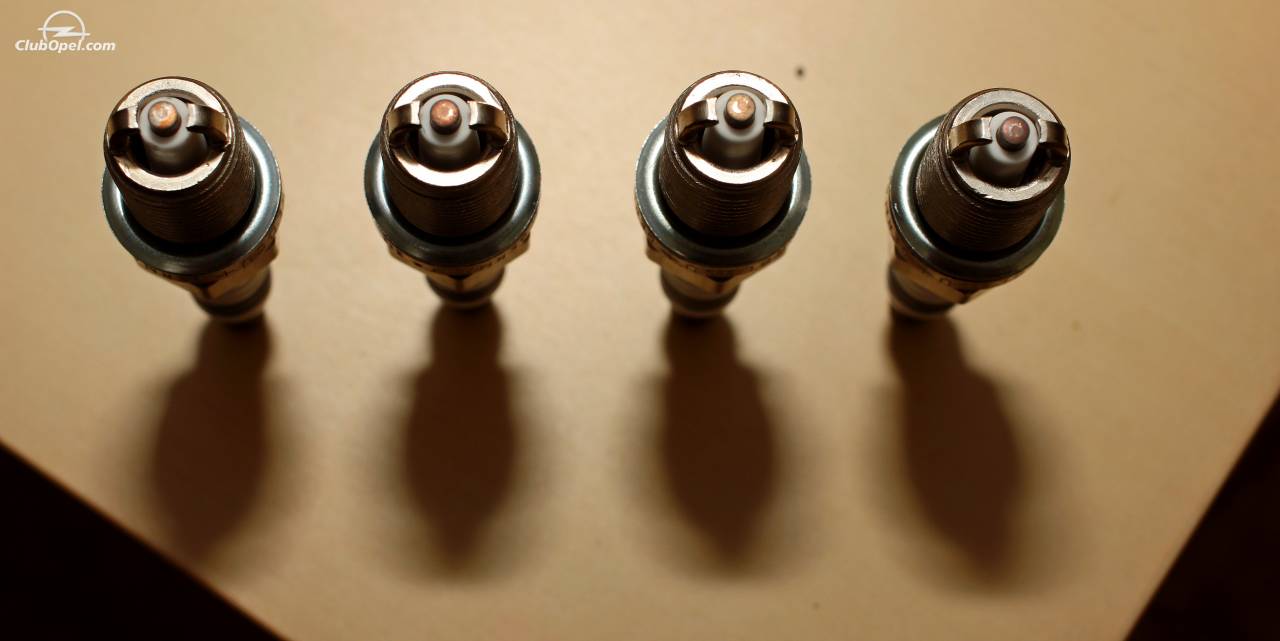

Am reusit sa gasesc 4 bune din 16 (4 perechi). Le-am inlocuit astazi si la ralanti am impresia ca sta mai jos decat inainte, turatie mai mica undeva pe la 600 rot. Cu cele vechi eram aproape de 800, un pic sub linia de 1000 rot. Pe seara plec spre Galati si vad si consumul fata de cele vechi!

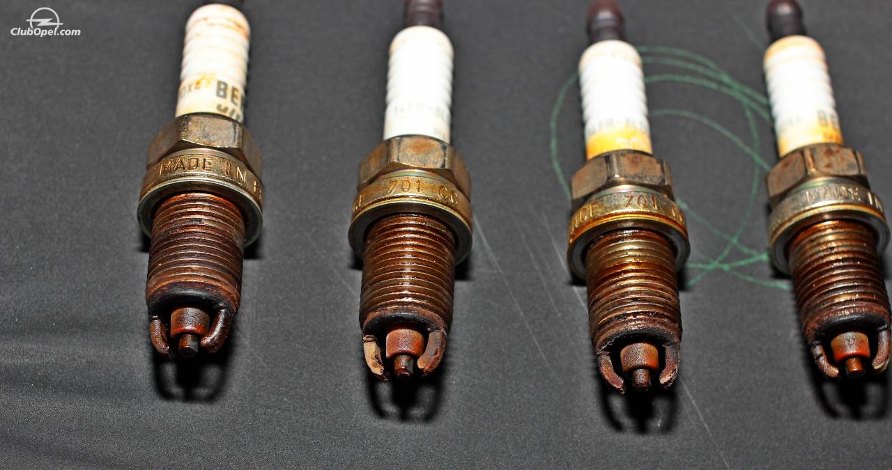

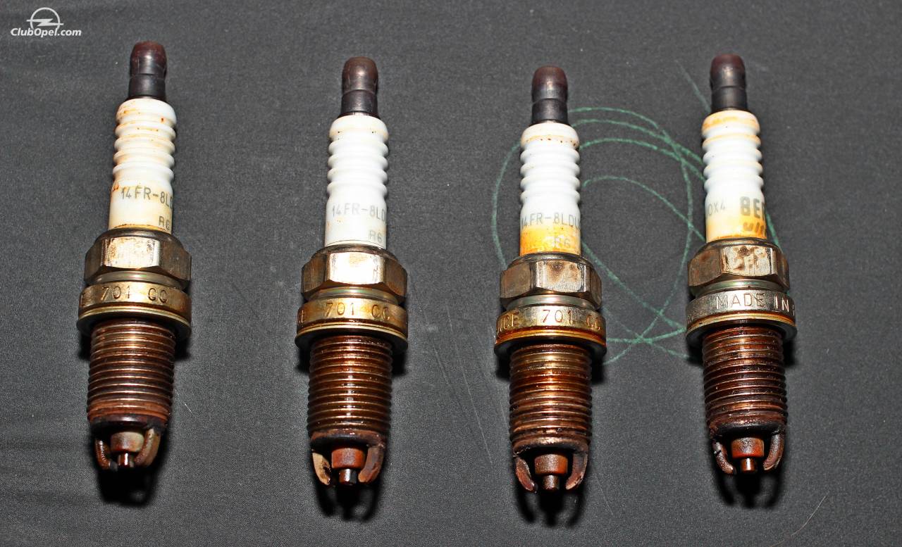

si cele vechi
  • dancuciureanu
  • Mesaje scrise: 16,464
Eu totusi as verifica/regla intrefierul la bujii chiar daca teoretic sunt la 0,9mm conform ambalaj, exista +9 , +1 de exemplu.
Se cauta cu sublerul o sarma de 0,9 sau un ac de seringa, pentru reglare se face scula din cea mai veche si penala surubelnita cu flexul.

E posibil sa fie defectiunea din cauza bujiilor? Din cate am observat, noile bujii se pare ca sunt identice cu facaturile din pozele lui @geeeorge23 (inclusiv ambalajele) numai ca sunt Made in Turkey...
