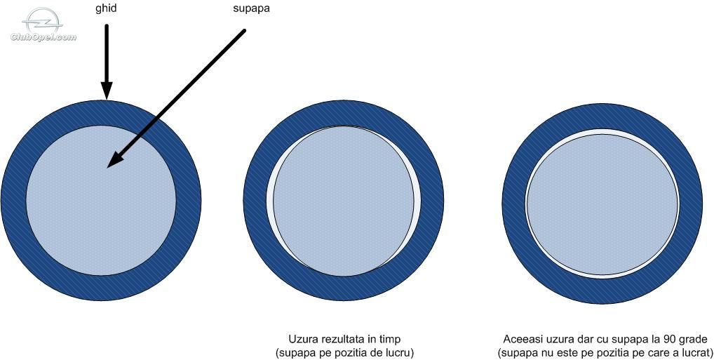

Tocmai asta este, trebuie schimbate si ghiduri dar asta inseamna oare si schimbare supape? Cei care sunt mai priceputi sa ne spuna si noua care material este mai tare: supapa sau ghidul, pentru ca daca se uzeaza amandoua ar trebui schimbate amandoua.
Pun o schita si intreb daca asta ar fi fenomenul pentru ca daca se umbla la supape si raman aceleasi ghiduri (uzate) si supapa nu se pune pe pozitia pe care a lucrat eu cred ca, consumul de ulei va creste.

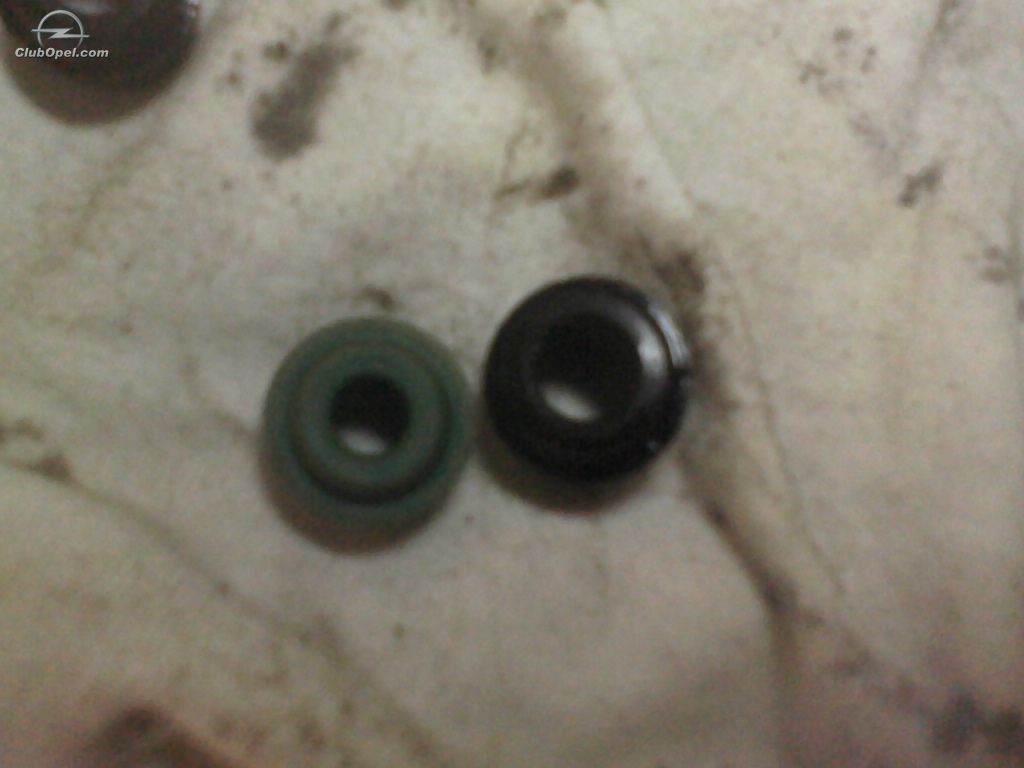

Gata lucrarea,sunt super multumit. cata calamina era in interior nu am putut descrie.. totul e curat.. am facut o poza.. la semeringurile masinii si cele puse. Trage-ti concluziile singuri:D

Poza nu e prea clara dar se pare ca cele vechi au gaura mult mai larga ca cele noi. Cum erau ghidurile supapelor?
Sa ne tii la curent cu consumul sa vedem daca scade sau chiar dispare.

ideea e ca vechile semeringuri nu mai tineau de loc uleiu
