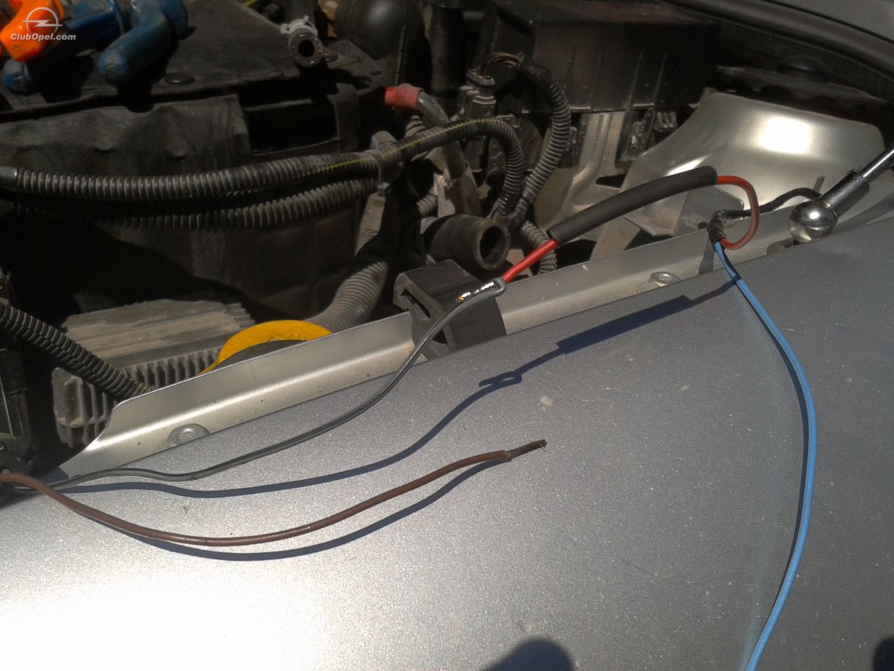

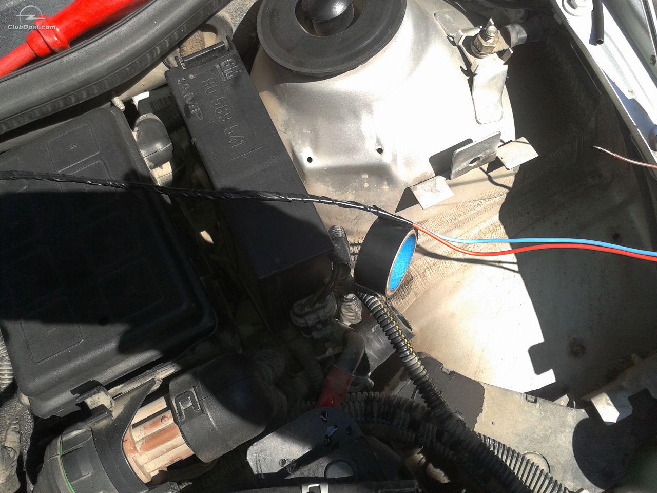

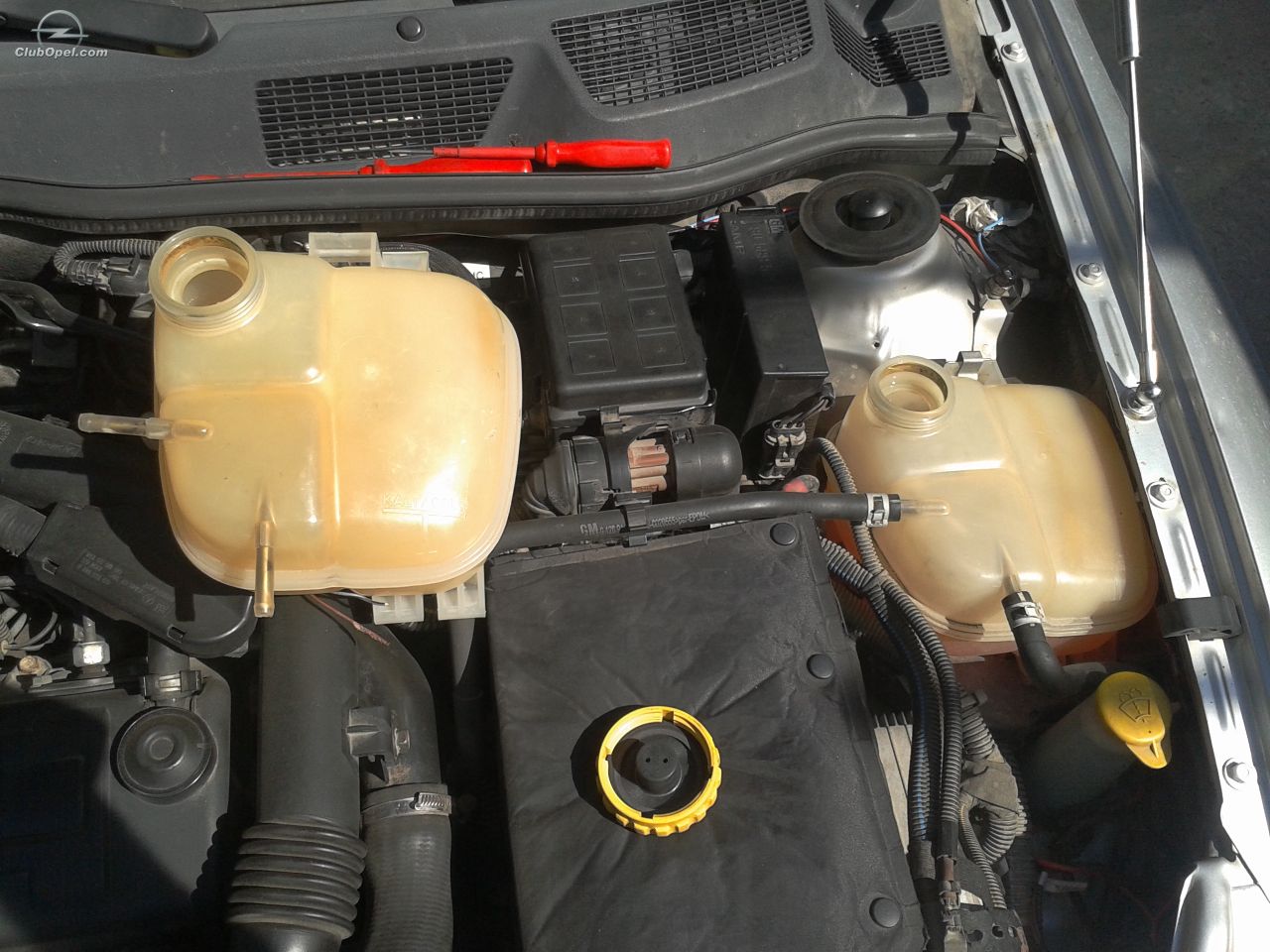

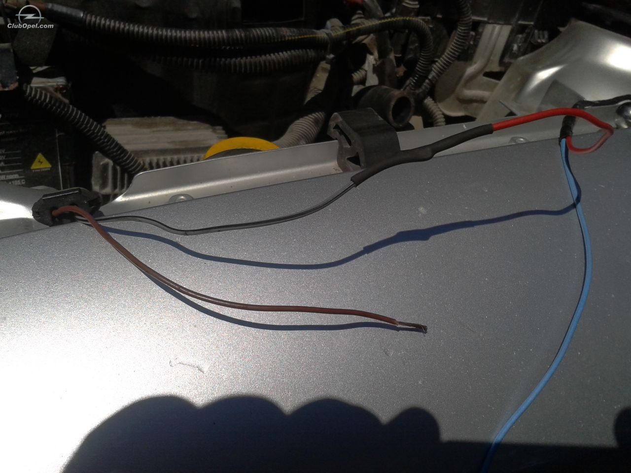

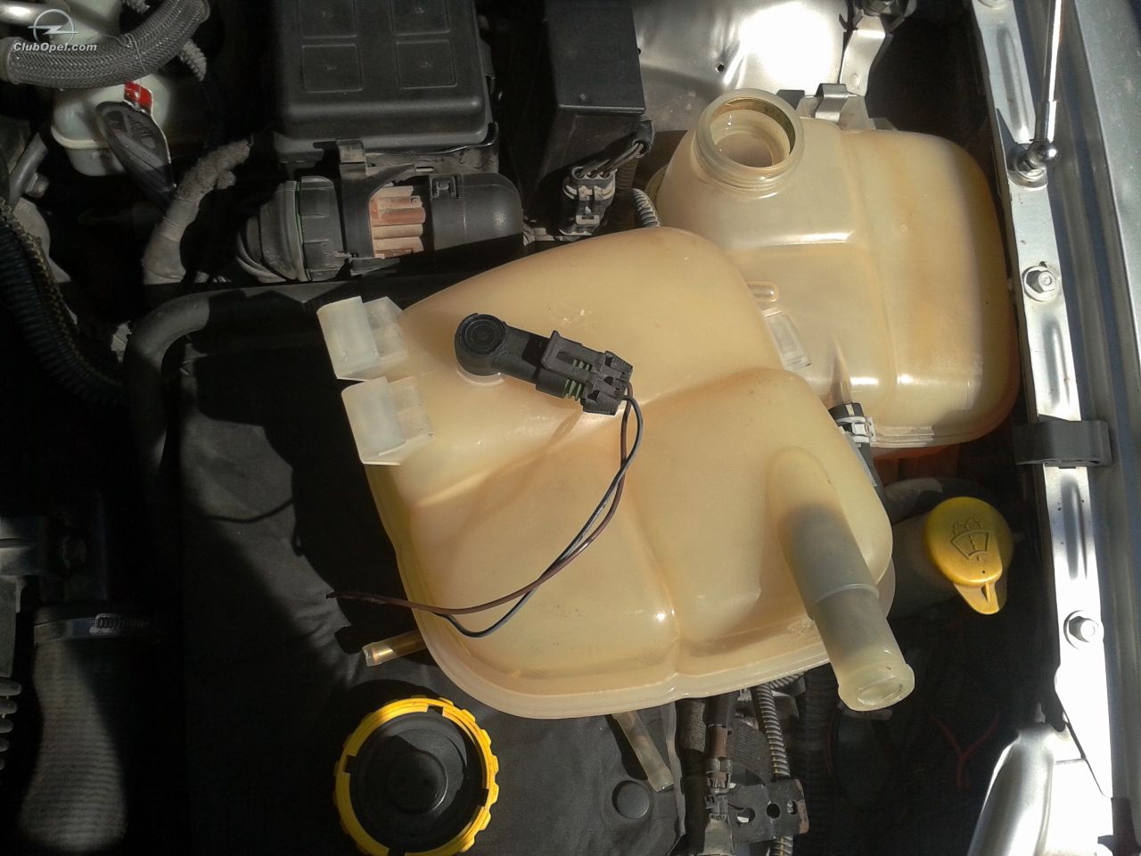

de sambata am avertizare nivel antigel pe BC, ceva foarte util pentru siguranta motorului. In catva pasi va prezint cum a decurs montajul "noului" vas. Vasul cu senzor si mufa aferenta senzorului au fost achizitionate de la dezmembrari
Cand am montat MID-ul am tras firele ce ma interesau, adica vas antigel si lichid parbriz, in compartimentul motor restul firelor de la mid le-am legat la masa masini sa nu ma mai streseze cu avertizarile
...si cateva poze
firele au fost lipite cu pistolul de lipit, izolate cu tub termocontractabil si izoler band

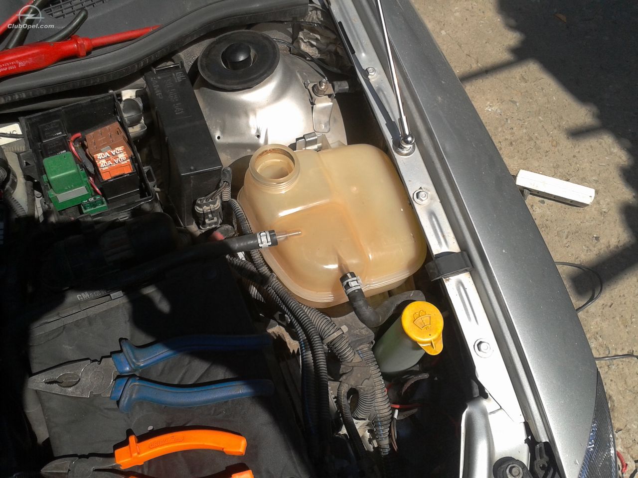

noul vas montat pe masina

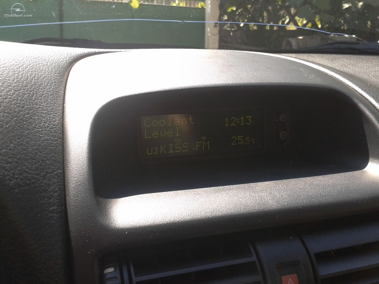

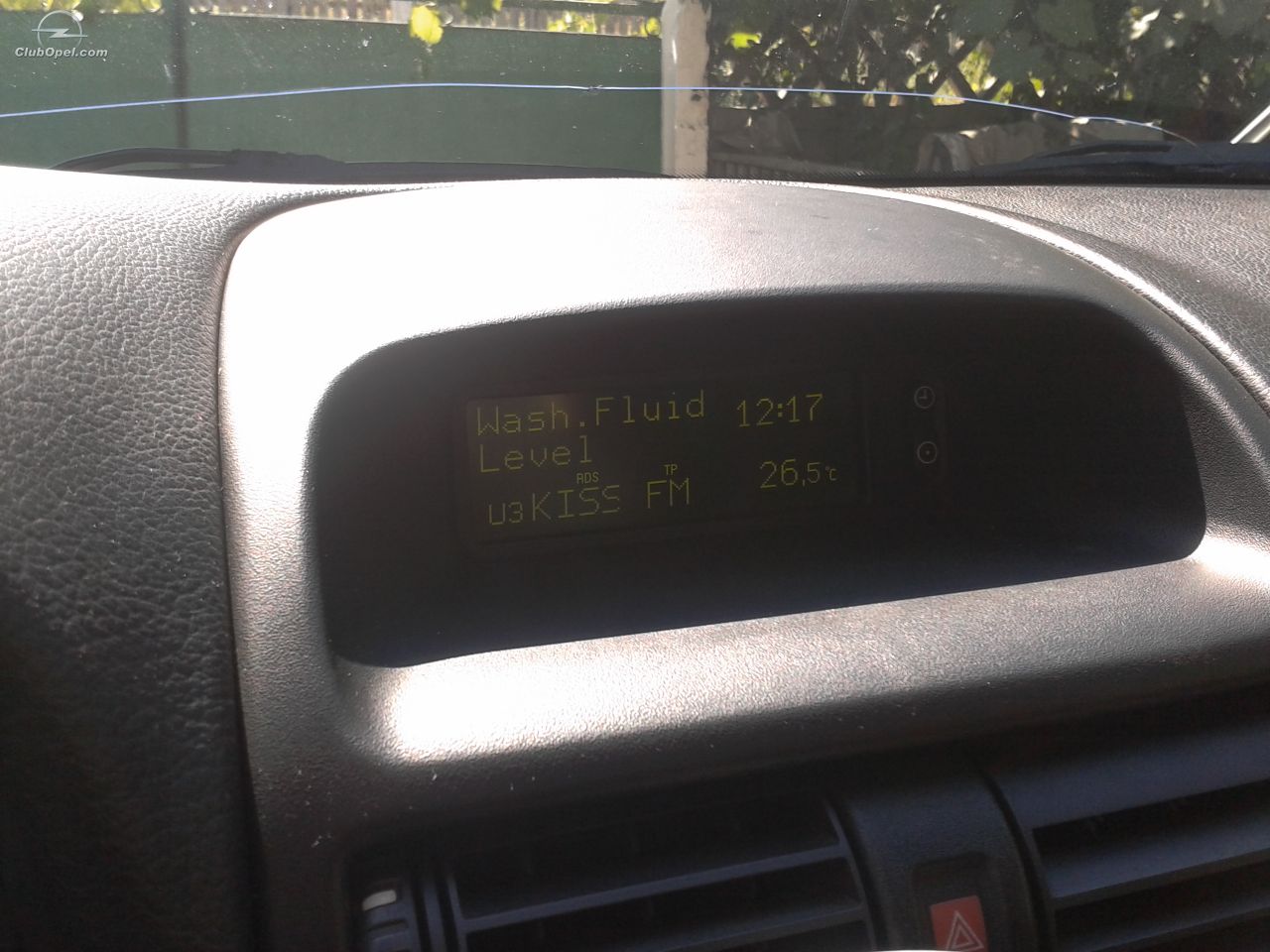

avertizarea din bc inainte si dupa umplerea vasului cu antigel
... in ultima poza, avertizarea ramasa (nu pentru mult timp)
...si cateva poze
