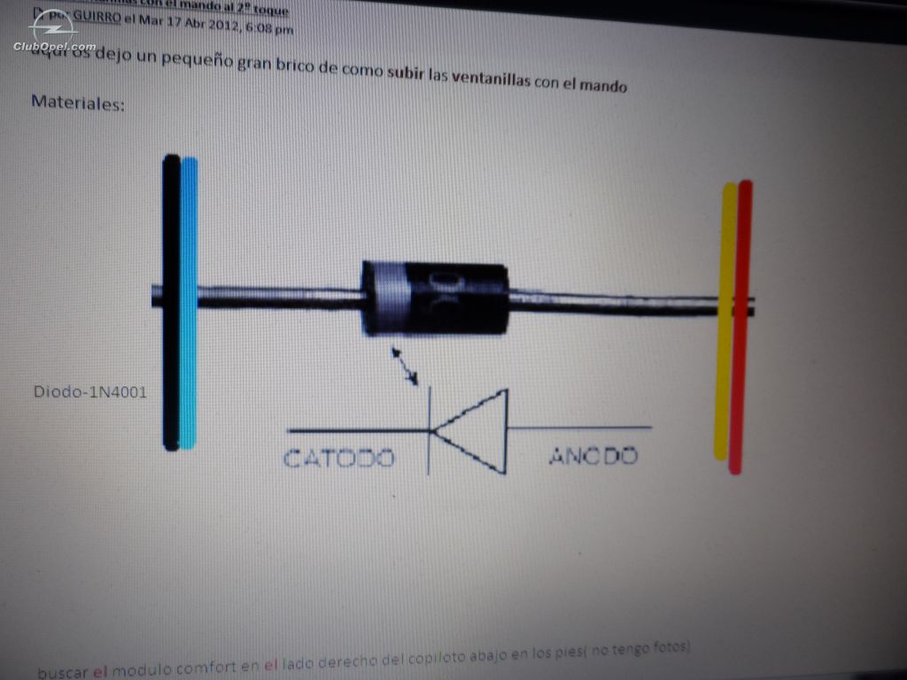

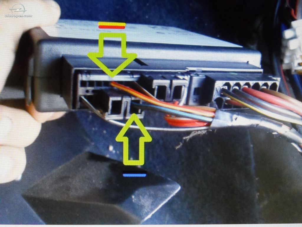

mel daca ai astra g confort uite asa trebuie sa faci si functioneaza perfect . Legi o dioda intre firele astea ( firele le gasesti in pragul de la picioarele copilotului, scoti plasticul si gasesti modulul de inchidere centralizata ) in felul asta e foarte usor eu am facut asta acum un an si nu am avut nici o problema si nici nu e necesar sa desfaci fetele de usi daaaar trebuie sa fie astra g confort la restul nu stiu daca merge asa . Sper ca ti-am fost de ajutor. daca nu gasesti modulul sa-mi spui ca-ti fac o poza cu locul exact dar e ffff simplu

Alt aspect.O singura dioda de 1A este suficienta pentru doua geamuri?La tine in poza 2 vad dioda 1N4001,are acelasi amperaj ca si 1N4007(eu de astea am facut rost).

daca faci asa cum ti-am zis se ridica la a doua apasare pt vara daca vrei sa lasi geamurile crapate sa intre aerul poti sa inchizi si masina . da poti sa folosesti si 1N4007 si sa stii ca eu am facut chestia asta de un an si nici o problema nici o siguranta arsa si nimic ciudat la masina fara nici o complicatie cu relee si nush ce module care fac aceeasi treaba ... daca e astra g confort ai modulul respectiv e cum ti-am spus in prag la picioarele copilotului scoti un surub cu cap torx de nush cat e si vezi o cutie din plastic in care intra 2 mufe in cea din stanga gasesti firele despre care ti-am vorbit si intre care trebuie sa faci puntea cu dioda

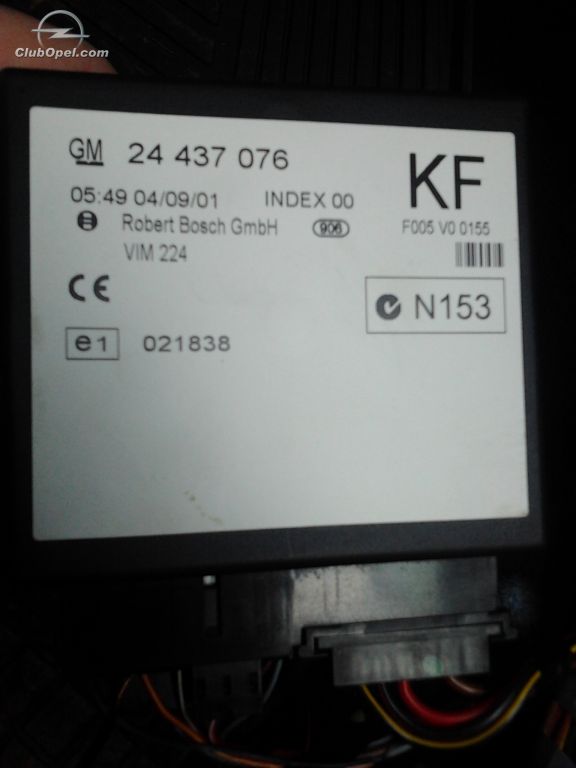

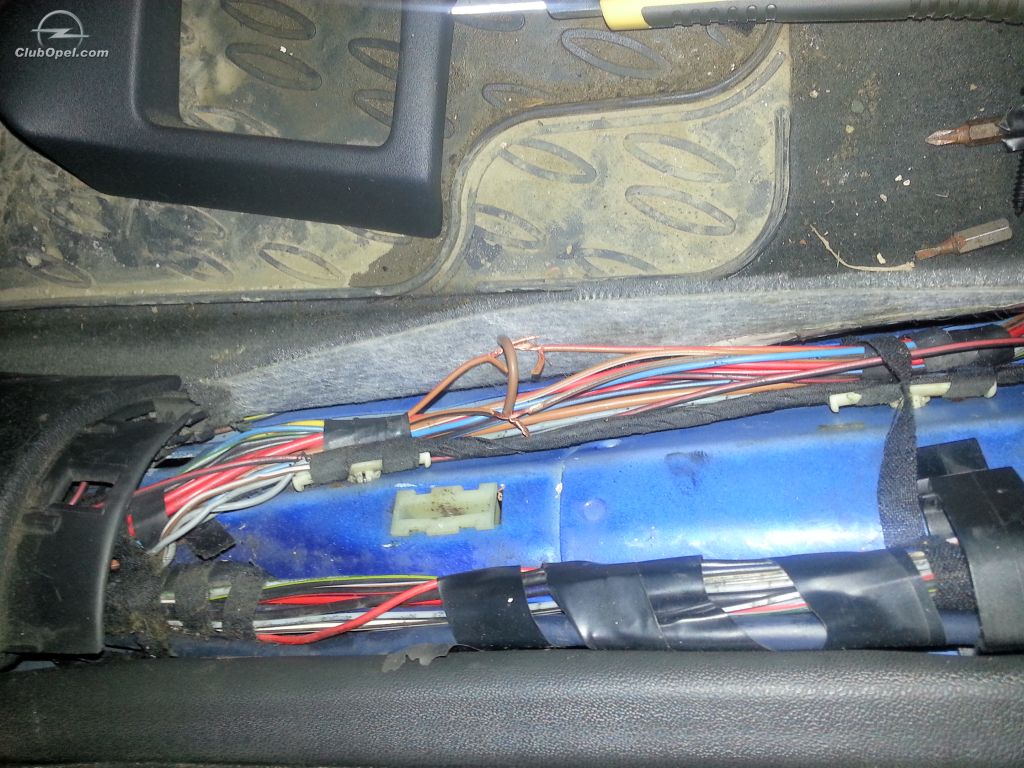

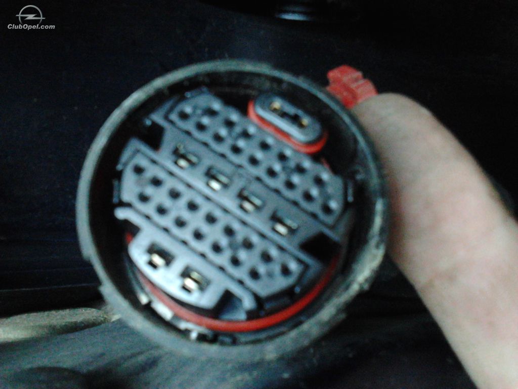

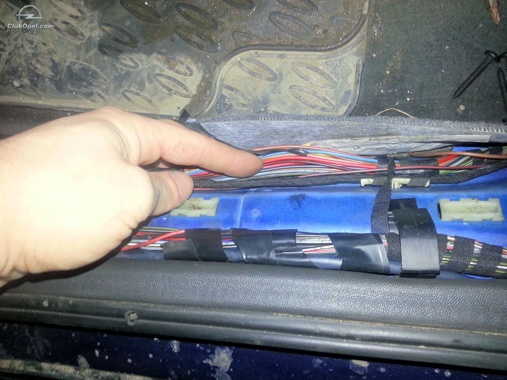

Cand am venit de la serviciu am vazut ca a iesit putin soarele si imi zic,hai sa vad ce am pe masina, vis-a-vis de problema cu ridicarea geamurilor din telecomanda.In primul rand am desfacut capacul de la stalpul din stanga si gasesc modulul de inchidere centralizata.Deci varianta data de bogdonel este valabila dar am dat peste o problema:nu pot scoate firele indicate din locasul loc.Imi puteti spune cum le scot?
A urmat mufa de la usa (varianta sorin_bms) aici nu am reusit sa vad prea multe pentru ca s-a lasat intunericul.Totusi am pozat mufa s-o vedeti si voi.
Iata ce am pozat:
Modulul
Mufa
Mai astept sugesti si pareri.
