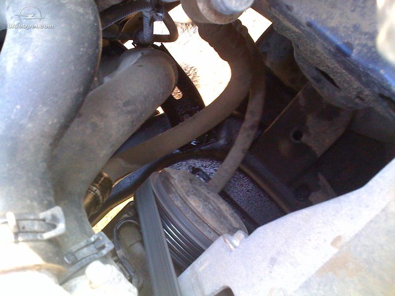

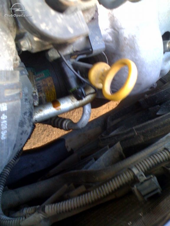

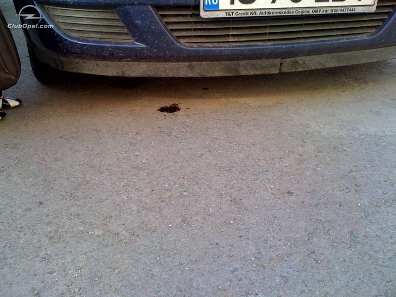

dupa cate mi-am dat eu seama pata de ulei provine de undeva de de-asupra alternatorului (poza pata1) acolo fiind o chestie neagra ca o sonda ceva... asa cred eu ca de-acolo provine..., curgand pe tevi in jos pe lonjeron(poza pata2) si scut, in final (poza pata3)
Cat de grav e?
Multumesc

Este senzorul de ulei se shimba foarte repede si costa aproximativ 10 lei.
Trebuie musai schimbat ca altfel nu poti circula cu masina, mie mi-a luat 10 minute cu tot cu analizat piesa Smile
Scoti cablul din capul senzorului, desfaci cu cheie fixa si il inlocuiesti.Verifica si nivelul uleiului, poate ai pierdut mai mult.
Eu am patit-o la 50 km de casa si a trebuit sa merg intr-o singra treapta de viteza deoarece mi se aprindea becul de ulei din bord daca franam.
