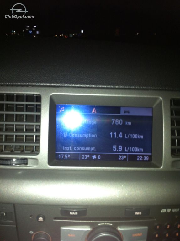

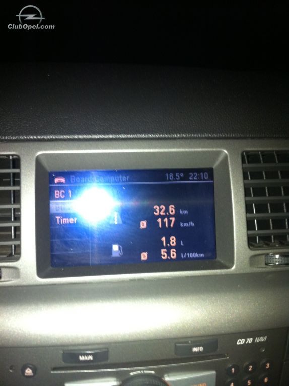

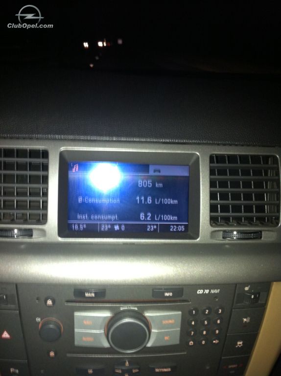

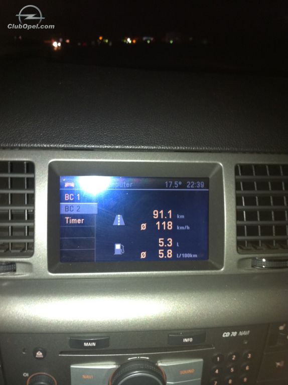

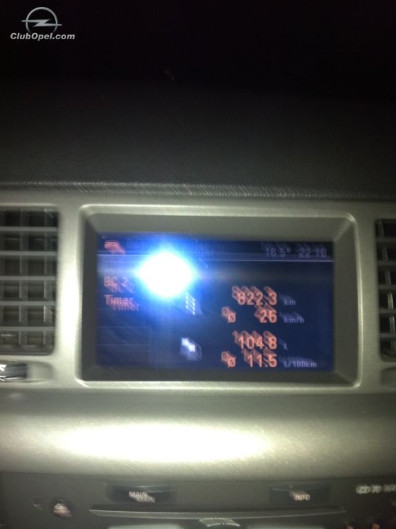

Dar nu este nici o suparare, credeam ca te referi la mine... Oricum mie mi se pare ca ceva nu e in regula...dupa 450km de mers cu un consum de 6,5 mie imi arata pe computer tot 11 dupa cum se vede si in poze

Pai, cand ai 900 de km deja cu un consum mediu de 11 calculat, daca tu mergi inca 900 de km (aceeasi distanta de ex) cu 6.5 nu are cum sa iti scada consumul mediu la 6, o sa ai o medie de genul (11+6.5)/2=8.8 mediu la 1800 km (plus sau minus in functie de algoritmii computerului de bord).
La tine, la inca 400 de km cu consum mediu de 6.5, pe langa aia 900 de km de 11.5, trebuia sa iti scada mediul la un 9.8 plus minus - nu stiu exact cum calculeaza cb`ul. Eu am calculat : 900+400 = 1300 km din care 1/3 cu consum de 6.5 si 2/3 11.5. Inmultim 11,5 X 2 + 6.5 si impartim la 3. Asa mi`a dat mie ~10 .. deci trebuia sa scada ceva gen..
Ideea e ca daca ai 5 pe bord pe ultimii 1000 de km, si mergi 100 de km blana cu consumuri instante (reale) de 15-20, o sa iti arate o medie de maxim 6. Iti face o media la toti kilometrii, si preponderent, 90 la suta in cazul asta, ai mers cu 5 consum mediu.

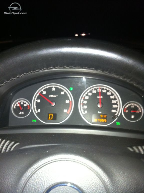

Pai cum sa merg subturat . Eram pe pilot automat. Cutie automata , eram in treapta 6. Asa schimba cutia singura....

Pai eu am 2700 rt/min la 200km/h cu pilot automat... Dca nu ma crezi cauta pe youtube ca e un filmulet facut chiar pe A1 cred
