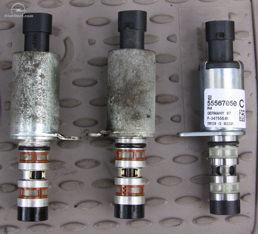

Se pare ca prin alte tari se practica scoaterea acelor site maro si da rezultate. https://www.google.ro/search...WUP_QC4SzhAfCmYFA
Le-am scos si eu pentru ca facea zgomot 2 secunde dimineata la prima pornire. Se pare ca functioneaza, n-am mai auzit nimic de cand le-am scos. N-am gasit nicio depunere acolo, interiorul motorului e perfect curat. 68 000km, am folosit ulei GM si l-am schimbat la 10 000km.

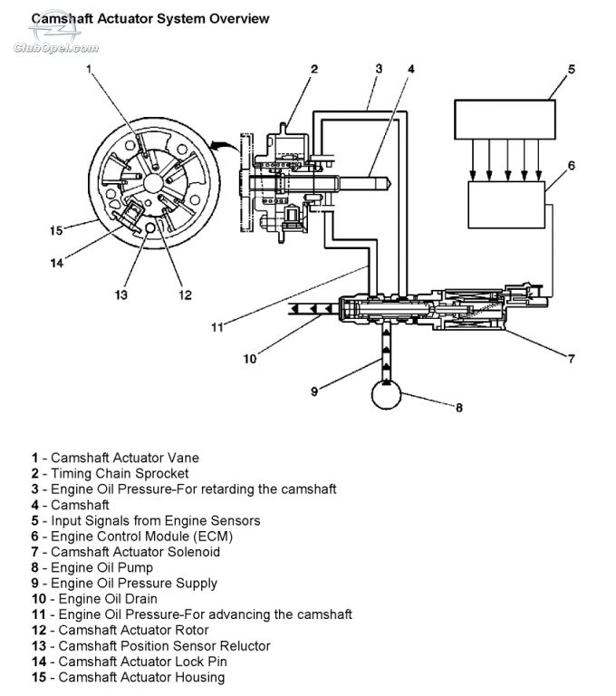

Sa mai lamurim putin problema ca nu prea au fost corecte informatiile postate.
Deci asa arata mecanismul:
Dupa cum se vede, sitele sunt pe iesirile uleiului din valva, si cele maro si cea neagra din capat. Sitele negre din capat nu trebuie sa culiseze. uleiul intra prin canalul din mijloc (fara sita) si iese prin cele din capete (cu site maro). In functie de pozitia pistonasului e reglat unghiul arborelui cu came. Uleiul se reintoarce in circuit prin sita neagra din capat. Eu am lasat-o la locul ei pe aia. Cele maro se scot.
Eu nu prea pricep de ce sa puna site pe iesirile din valva. Oricum, daca le scoti nu se strica valva pentru ca filtreaza uleiul care iese, nu care intra in valva.
Alta chestie destul de stupida mi se pare ca sitele alea maro oricum nu etanseaza perfect. Sunt din doua bucati si se imbina intre ele si nu se imbina etans.
Parerea mea e ca sitele alea maro obtureaza destul de tare fluxul de ulei incat la prima pornire dupa ce s-a scurs uleiul sa treaca 1-2 secunde pana se umplu vanele din pinioane cu ulei, de unde si zgomotul la pornire. Daca se umplu de mizerie pot produce o diferenta de presiune intre camerele din pinion cat sa dea eroare sau sa produca zgomot la relanti.
Daca solenoidul e blocat nu se explica de ce nu mai face zgomot cand scoti mufa. In momentul in care scoti mufa arcul muta pistonasele maxim spre solenoid.
O sa scriu aici daca reapare problema, dar mi se pare logica solutia cu scoaterea sitelor alea.

Completare la ce am scris mai sus. Am mai gasit ceva legat de zgomotele astea:
http://vauxhall.workshop-ma...index.php?id=3028
Field Remedy: 2511
Subject: Engine A/Z/16/18XER - Rattling noise sometimes P0011 or P0014 stored, SVS on
Models: Engines: Option:
Astra-H 2008...2009,Zafira-B 2008...2009,Insignia 2009,Vectra-C 2008,Signum 2008 Z16XER| Z18XER,Z16XER| Z18XER,A16XER| A18XER,Z18XER,Z18XER
Complaint: Rattling noise from cylinderhead/camshaft area, sometimes SVS illuminated and P0011 or P0014 stored in ECU.
Cause: The filter element of the solenoid of the variable camshaft position breaks and blocks the oil channel.
Production: Modified solenoids with improved filter elements will be introduced soon.
Remedy:
Note:
For Insignia with engine A18XER please also refer to TSB 2487.
In case of customer complaint with:
- TC P0011 -->
remove the solenoid of the variable camshaft position
intake side
- TC P0014 -->
exhaust side
Check both filter elements with a blunt tool see picture I, arrows.
Object Number: 10686048 Size: DEFAULT
At a solenoid with a broken filter element the filter element has to
be removed only. The filter element is not required after the run-in
period.
Note:
After repair the adaption values (selection ECU programming F5)
have to be reset.
FunctionalGroup: J - Engine
Complaint Group: 13 - No/Poor Function,14 - Noises or Vibrations
Trouble Code: P0011,P0014
