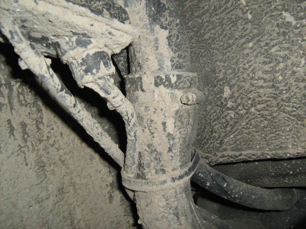

Problema cu depresiunea in rezervor am rezolvat-o la recomandarea lui Dj_Speedy desfacand toate furtunurile care duc la rezervor si bagand aer cu pompa.Miraculos cand am fost la benzinarie nu am mai stat 1 min pt a baga benzina de 50 lei.
Apoi problema pornirii greoaie dimineata a fost ceva la care nu ma asteptam dar datorita unui T.B. mai vechi pe care-l aveam intact si pe care l-am studiat atent am rezolvat-o :Problema era ca la al meu aveam un surub de reglaj al clapetei de acceleratie in care eu imi bagasem "pana" si acum clapeta era prea inchisa.M-am orientat dupa cel neatins care avea surubul sigilat din nastere si voila.Deci topic closed !

"Intra benzina foarte greu in rezervor,parca as turna într- o sticla de jumate prin gâtul ãla ingust."
Exact aceeasi problema o am si eu. Trebuie sa apas destul de finut pistolul, ca altfel sare si intrerupe alimentarea.
Care furtun este de vina pentru treaba asta si cum ajung la el, dau roata spate jos sau trebuie pusa pe elevator? O poza ar fi nemaipomenita!
DJ_Speedy, ai cumva o poza? Am vazut ca ai postat asta mai sus:
"Uhm...iti zic eu! Iti zic eu! Problema ta e la rezervor!
Furtunelul ala mic care merge pe langa furtunoiul ala mare care iti alimenteaza rezervorul e rupt/spart/infundat...motiv pentru care ti se creeaza depresiunea din rezervor si iti si intra greu benzina in el cand alimentezi.
E buna parerea asta?
L.E.: Vrei sa-ti caut o poza cu furtunelul de care vorbesc sau stii care e? "
