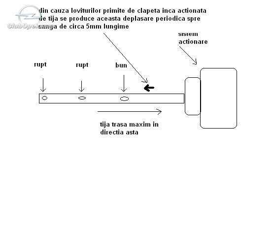

In admisie ai niste clapete care fac ca la turatii mici motorul sa mearga mai economic, creaza la intrarea in cilindru un curent de aer turbionar. Pentru mai multe cauta pe google twinport.
Admisia se da jos, se deface, se curata, tijele se repara. Ceva asemanator https://www.clubopel.com/vie...p;highlight=swirl
Pentru scos joc (vibratii/zdranganeala) se bucseaza axele roase sau se fac alele metalice.

Tin sa va multumesc in primul rand pentru amabilitate si promptitudine , dar as mai avea o intrebare : sistemul care actioneaza aceste placute pare sa fie actionat de un vacuum pentru ca vad un furtun care vine in acest loc. as vrea sa stiu logica dupa care sunt miscate clapetele de care vorbeati pentru ca in cazul meu cand motorul este pornit tija care actioneaza clapetele este trasa la maxim catre dreapta adica spre partea soferuli iar manifestarea cred eu incorecta este ca in acea clapeta care mai este actionata de tija parca loveste ceva. la fel se intampla si cu celelalte doua daca incerc sa le actionez manal ca si cum ar fi fost tresa de tija lor de actionare. pe de alta parte daca fortez tija respectiva spre stanga acele lovituri nu se mai simt in clapeta si respectiv in tija. de aceea inclin sa cred ca sistemul care actioneaza tija are o problema in sesul c a a ramas pe actiune maxima si ca urmare de aceea sau rupt si doua din articulatiile de pe tija

La ralanti tija e trasa dreapta, vibratiile sunt de la uzura ax. Ruperea este de la blocare clapete. La turatie crescuta clapetele se deschid maxim, tija merge in stanga. Desfa, curata si repara ca sub 100euro nu gasesti la dezmembrari admisie buna dar evident murdara. De asemenea cureti throttle si egr.
Cauza depunerilor excesive este uleiul neschimbat la timp si/sau maotor care papa ulei.
