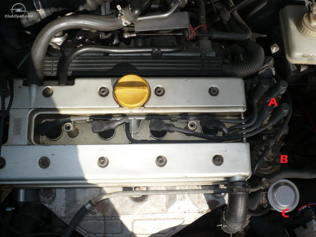

Salut. Motorul este asemanator cu cel de x20xev, difera raportul de compresie si cateva componente. Ai in poza atasata marcate cu :
A- Bobina de inductie si fisele
B- EGR
C- Supapa circuit aer secundar.

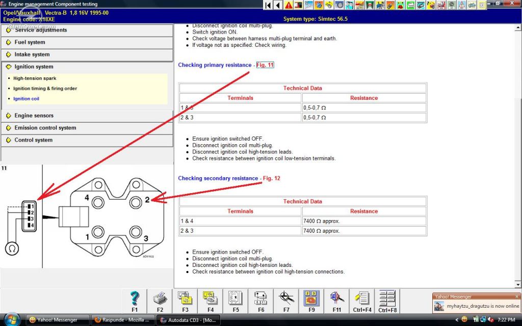

Ai in urmatoarea imagine valorile bobinei.
