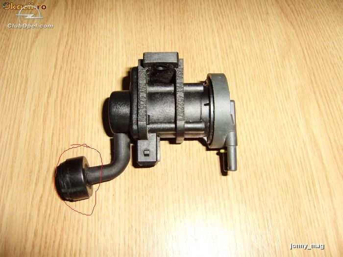

Dupa cum am spus si mai sus ,ieri verificasem electrovalva turbo,aceasta mergea si nu i-am mai dat importanta.
Astazi am pus pe direct furtunasele ,fara sa le trec prin electrovalva turbo(deci turbo la orice turatie) si surpriza,motorul merge normal.
Dau jos electrovalva de pe masina,si inca o surpriza,nu mai avea acel opturator de aer din poza de mai jos .Tragea aer foarte mult de afara si nu mai avea putere sa traga de tija de la turbo.Am facut rost de prostia aia si acum totul este perfect.Gropile de pe la noi si-au spus cuvantul. Multumesc!
