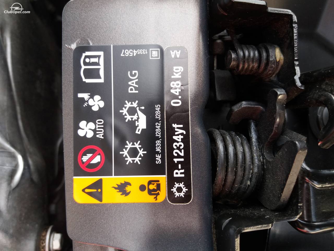

Caracteristicile freonului folosit sunt notate pe o eticheta sub capota. Se ridica capota motorului si pe grila din fata este lipita aceasta eticheta. Freonul folosit inaintea celui eco este r234.

Iata ce scrie in manualul Astra J:
"Notã
Refrigerentul R-134a conþine gaze fluorurate cu efect de serã."
Deci nu este agentul frigorific de care spuneai tu?

Nu, eu discutam despre gazul r1234yf, foarte periculos!

kmihaik a scris:Ce fel de freon este folosit?
Tot r1234yf am și eu....e ok baga rece...
