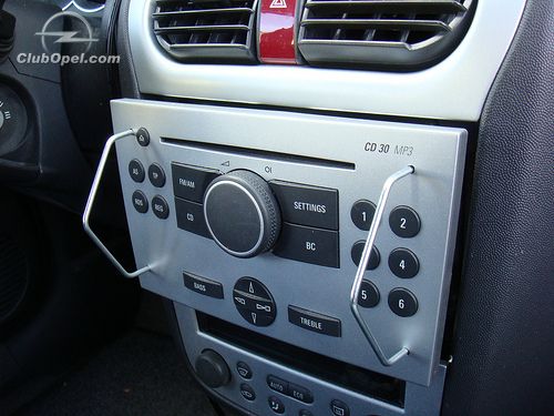

Salutare,
in urmatorul material ne propunem sa va aratam practic cum puteti extrage din consola centrala a bordului un radio-cd.Sper sa va fie utila informatia si de folos vreodata.

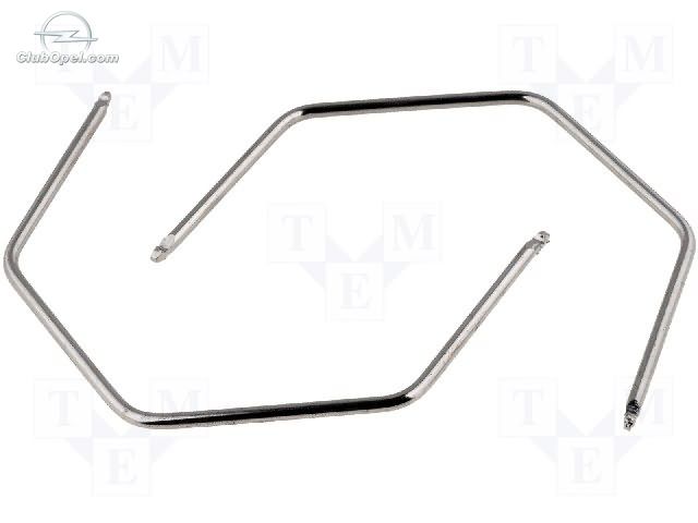

Ma confrunt cu o problema mai putin obisnuita: am luat ieri masina din semnatura de la service, insa am constatat ca unitatea radio (Blaupunkt CAR 2003) imi cere codul de securitate (probabil i-a fost scoasa bateria la service). Problema este ca nu am cartonasul pe care ar trebui sa fie acel cod si nici accesoriile de extragere (cele 2 cleme din imaginea atasata), masina fiind luata anul trecut din Germania.
Daca e cineva din sectorul 6 care detine respectivele cleme (identice pentru toate modelele de rariocasetofon/radioCD de pe Corsa C sau Corsa D) si mi le-ar putea imprumuta pentru 30 de secunde cat dureaza demontarea unitatii, as fi recunoscator.
Multumesc!

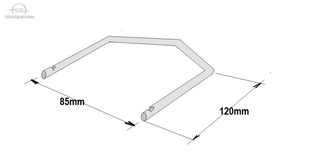

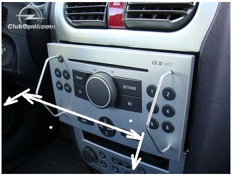

Le poti confectiona chiar si tu,foarte usor.Doi electrozi de 2,5 ori 3mm, curatati de pasta,indoiti mai intai la mijloc,apoi prin tatonare,indoiti si mai spre extreme,cat sa creezi doua paralele cu distanta dintre ele de 85mm.Apoi ,la cam 3 sau 4 mm de la capete,faci cu o panza de bomfaer(cred ca asa se spune..)o crestatura ,pe lateralul "piesei",in forma de carlig.Capetele apoi ,la extremitati,le slefuesti un pic,dai rotunjime cum se spune,sa intre usor.
Apoi introduci "carligele" in gaurile laterale,cu ghearele inspre interior,pana simti click-ul,dupa care le impingi osor spre exterior lateral,si tragi aparatul spre tine.
scuze pt calitatea ..desenului,l-am facut rapid ,in 2 minute...dar sper ca ai inteles

Andrei, "accesoriile de extragere", cum le numesti tu, nu vin in dotarea standard a masinii. Le poti construi folosind indicatiile lui micky

Am tras de mi-am rupt mainile si nu iese radio naibii. Am cele sarme 2 din infipte bine si nimic, am impins si din spate dupa ce am demontat torpedoul. Ceva sugestii pana nu aduc bormasina si rup tot?
LE: l-am scos, daca clemele alea sunt prea indoite, sarmele le vor impinge mai in afara si mai rau fac. Cum l-am scos: am scos gura ventilatie de sus, am bagat cutit in stanga sus, a intrat pana jos intreg cutitul, tras cu raspundere si am smuls fata din partea stanga. Apoi tras cu simt de raspundere si din dreapta si aia e. Culmea e ca nu s-a rupt nimic din fata. Apoi e joaca de copii sa scoti unitatea.
