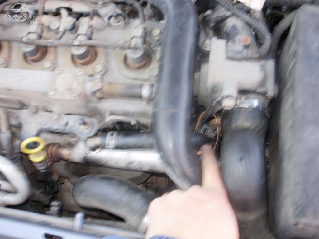

Salut tuturor,
Am urmatoarea problema: un furtun de racire s-a spart dar nu il gasesc pe nicaieri si nimeni nu stie codul.
Acest furtun se gaseste sau mai bine zis pleaca din "butelia" metalica lucioasa din partea din fata -sus a motorului si merge in dreapta cu un cot de 90 de grade si intra undeva sub conducta de admisie aer. Nu este foarte lung dar este cu doua coturi de 90 grade. Am "rezolvat-o " provizoriu cu un furtun de dacie taiat la dimensiune dar neavand acele coturi nu pre sta cum trebuie pe linga motor.
Scuzati-mi limbajul dar nu prea cunosc componentele motorului.
Am sa incerc sa fac si niste poze dar momentan nu am cu ce.
Va multumesc anticipat.
Acestea sunt pozele cu furtunul in cauza.
Chiar nimeni nu cunoaste ce si cum?

Il gasesti la orice reprezentanta Opel si il au pe stoc.Mai sunt inca doua furtune care crapa la Z17DTL si ar fi bine sa te pregatesti si pentru acelea,in cazul in care nu ai umblat la ele.Poti cauta si la magazin de piese dar diferenta de bani este foarte mica intre ele deoarece piesa nu vine decat originala GM.
Pretul nu este exagerat ,parca vreo 68 lei am dat pe el acum vreo 2 ani(parca ?).

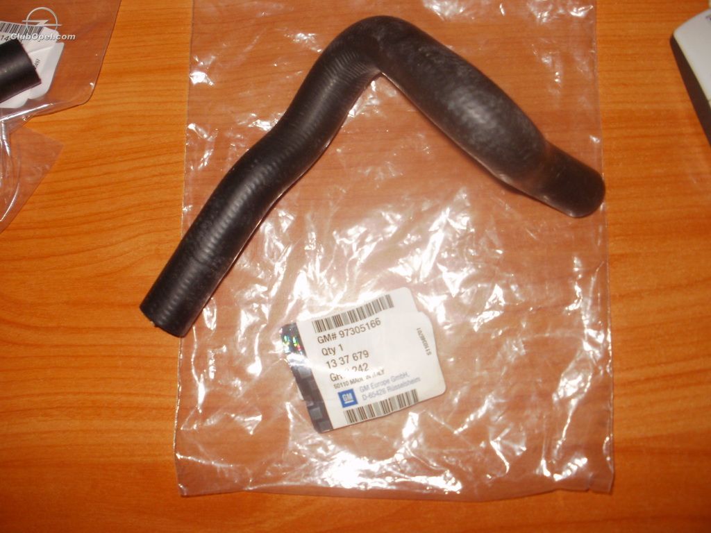

asta e codul GM 97305166 si eu l-am cautat si m-au ajutat niste baieti

Multumesc mult marusadi

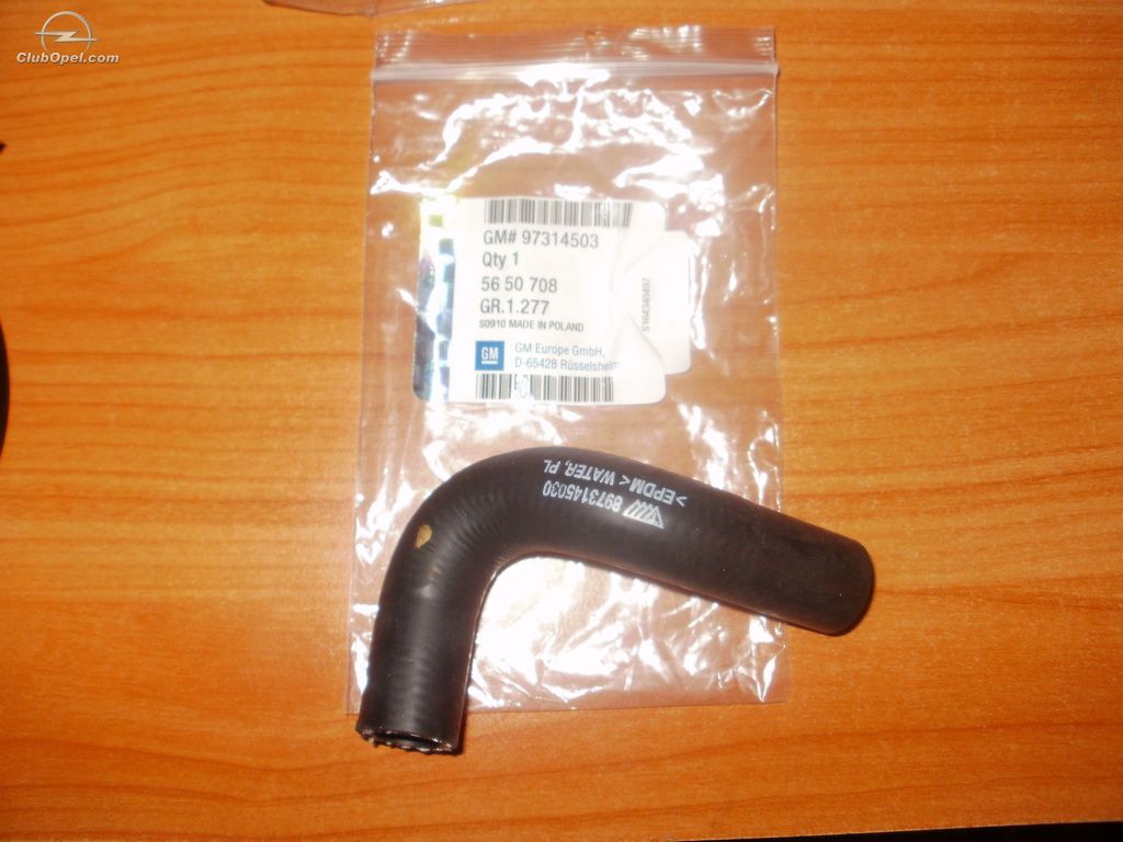

Am fost si le-am cumparat de la reprezentanta, cel mare de la egr a costat 66 lei iar cel de la racitorul de ulei fiind mai mic normal ca a costat...mai mult adica 99 lei.
Pun poze cu ambalajul original poate mai are cineva nevoie de coduri

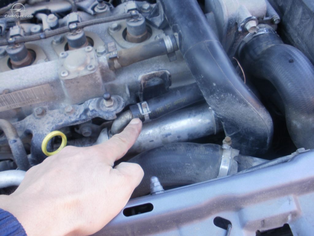

La termoflot mai e un furtun, costa vreo 70 lei. Era bine sa-l schimbi si pe ala, de obicei cedeaza cam deodata.
Eu am pus acolo furtune de dacie, acum 2 ani. Nu au fost probleme. Cost 5 lei.

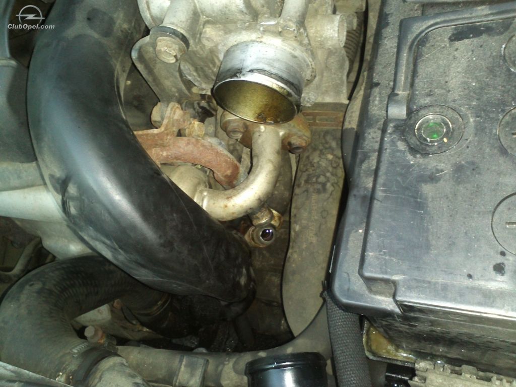

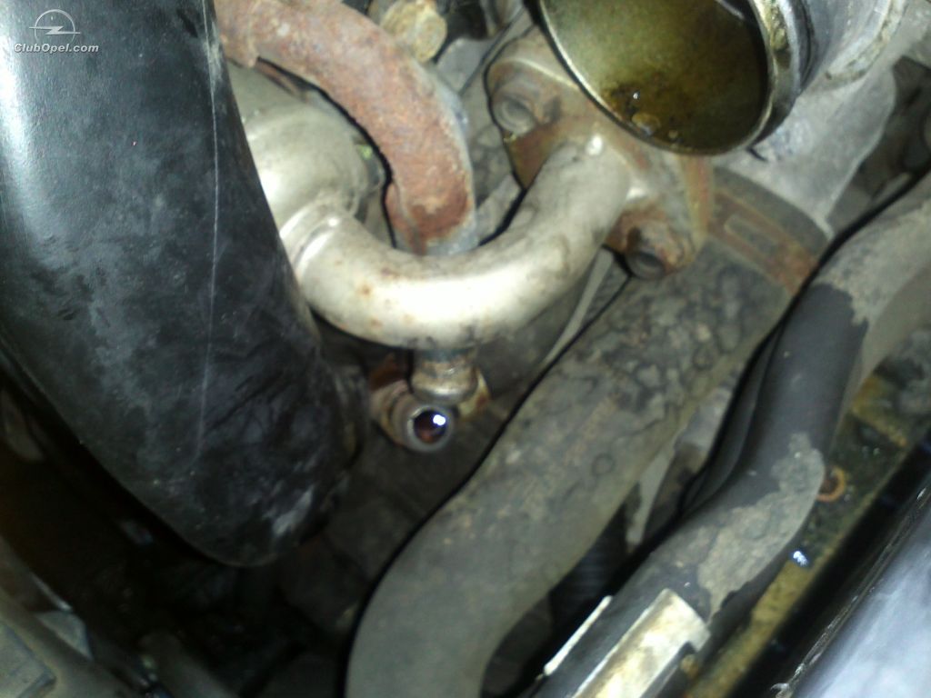

am si eu o nelamurire in legatura cu furtunele de racire....sapt trecuta mi s-a spart un al 2-lea furtun si nu inteleg care este problema. Masina mergea ok si nici nu am turat-o sau sa fie o temperatura foarte ridicata afara..Decat am simtit mirosul intepator de la antigel care sarea pe motorul incins si cand am oprit la semafor iesea abur sub capota. Am pus apa si am ajuns acasa dupa care l-am adaptat cu o bucata dintr-un furtun de dacie de calorifer pentru ca-mi trebuia o bucat scurta cu un cot de ~120grade si s-a potrivit.
Intrebarea este de ce se tot sparg nu de alta dar in vara am planuit un drum in Grecia si nu as vrea sa am vre-o problema pe acolo. Din cate am citit ar fi cam 3 furtune care au aceasta problema si se sparg des stiti cumva care ar fi codurile sau aveti ceva poze cu ele? Primul care s-a spart este undeva in spatele motorului in dreapta filtrului de motorina acela l-am schimbat cu unu original luat de la dezmembrari dar as vrea sa-l verific si pe "al 3-lea" sa vad daca este umflat si daca urmeaza sa cedeze. am atasat pozele cu locul unde era furtunul.

In general toate furtunele de apa de la astra g sunt slabe, cand cedeaza primul e bine sa le schimbi pe toate, imbatranesc aproape uniform, cu exceptia celor care sunt apropiate de motor si care se umfla mai repede.
Cauta sa adaptezi furtune de dacie, sunt mai groase in carne si de ~10 ori mai ieftine.
