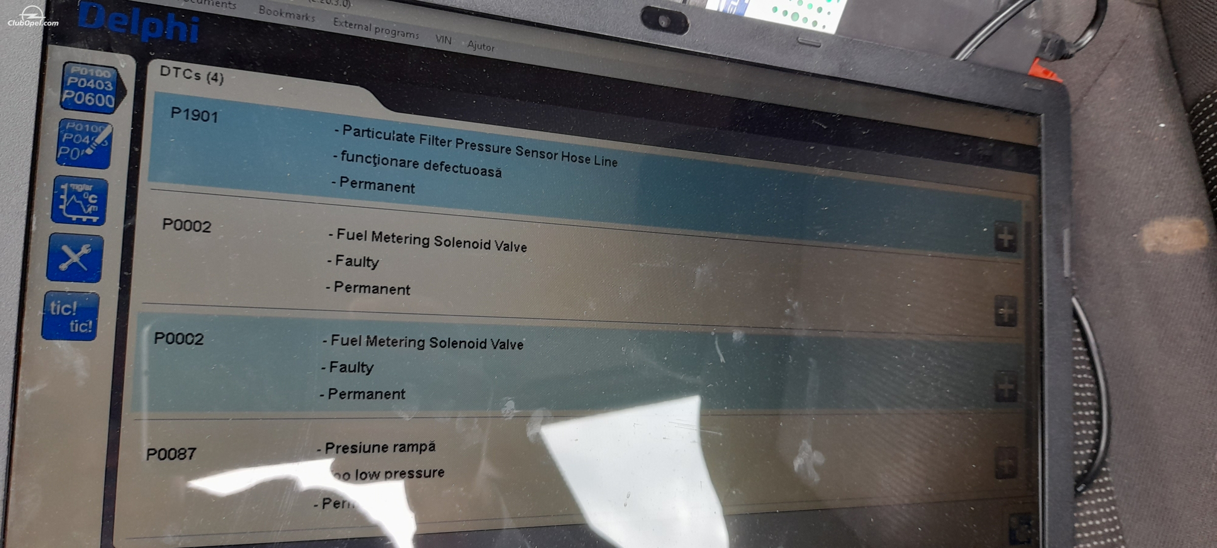

Salut am și eu o problema cu un astra h 1.9 150cai 2006
Pornește ok nu scoate fum dar când o turez se opreste,am schimbat injectoare,regulat presiune senzor presiune,Pompa și tot asa arata eroarea
  • Mesaje scrise: 7,146
Bun venit la CO!
P0002 https://www.clubopel.com/caut/P0002
P0087 https://www.clubopel.com/caut/P0087
P1901 https://www.clubopel.com/rez...1901&sa=Cauta .
