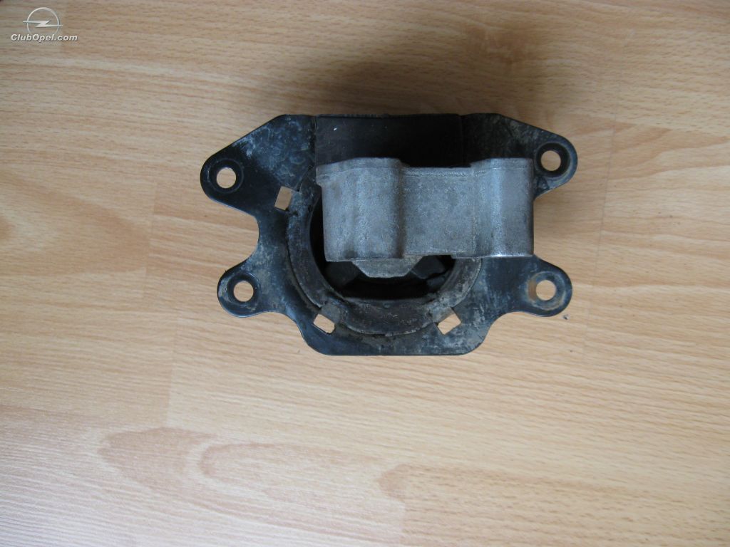

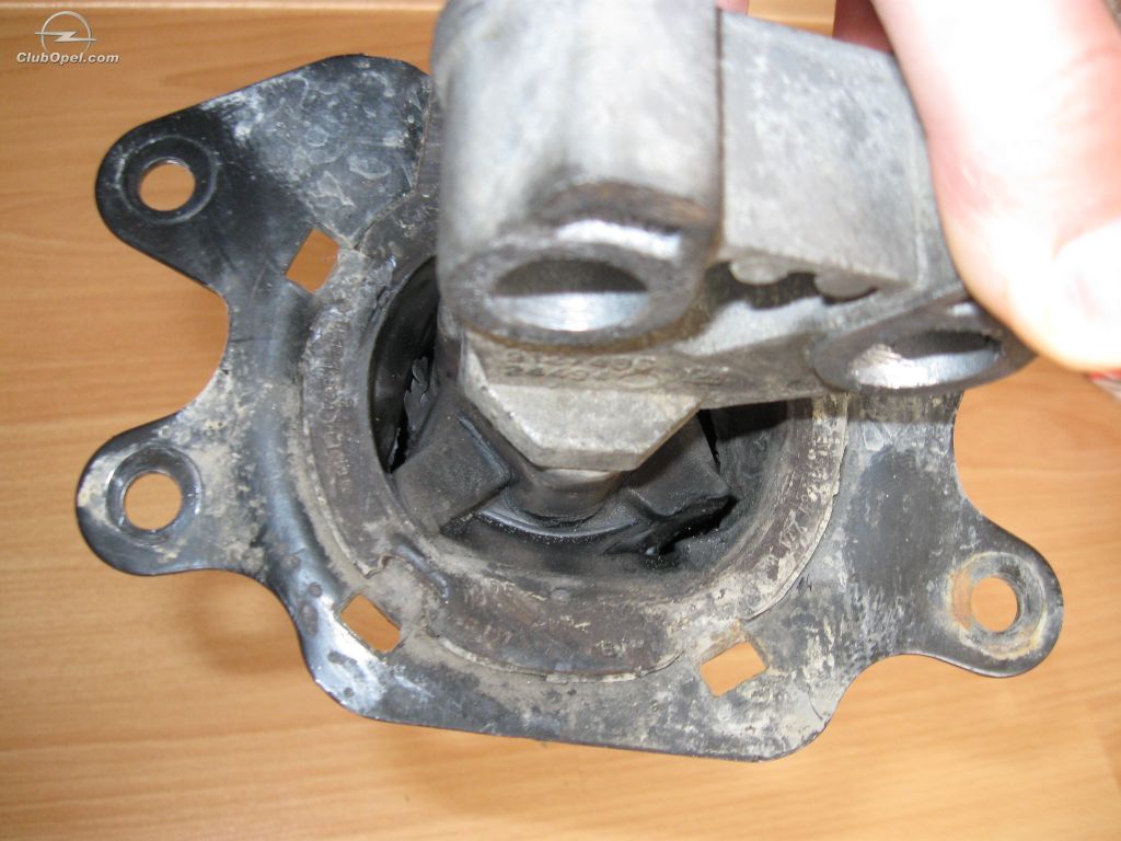

Si eu am avut probleme cu suportul motor stanga (cel de pe partea cu cutie de viteze). Manifestare: motorul vibra mai mult decat in mod normal, la plecare de pe loc si schimbari bruste de viteza avea un fel de tupanit, cate o data se manifesta si la pornirea motorului sau cand statea la relantiu (aveam un tupanit cu frecventa constanta). Inlocuirea se face relativ usor; un cric hidraulic si chei. Pozele spun ce s-a intamplat. Verificare: frana de mana trasa, incercare plecare inainte-inapoi si o persoana se uita in zona suportului.
Ultima modificare făcută de suleacosti la Dum 16 Mai, 2010 2:21 pm

suleacosti a scris:Zona cauciucata era jumate rupta (asa cum se vede in poze). Am pus nou, Febi -160 lei. Vibratia s-a mai atenuat. Ma deranja un anume tupanit si jocul (lipsa de fermitate) a motorului.
si acum e ok? ca am si eu acel tupait si mecanicul mi-a zis de cel din mijloc de dedesubt...dar am o oarecare suspiciune...

gaby_isro: lucrurile s-au schimbat in bine... tupanitul (il auzi la roata, se amplifica datorita concavitatii aripii) a disparut, motorul este mai ferm pentru ca e mai bine ancorat pe masina. Verificarea celor din fata se face cum am scris mai sus. Candva o sa ii vina randul si celui de la mijloc pentru analiza
