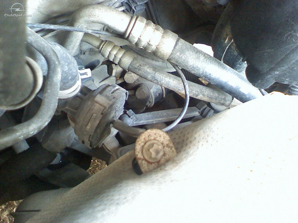

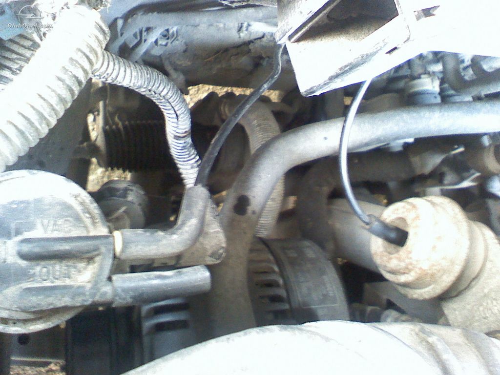

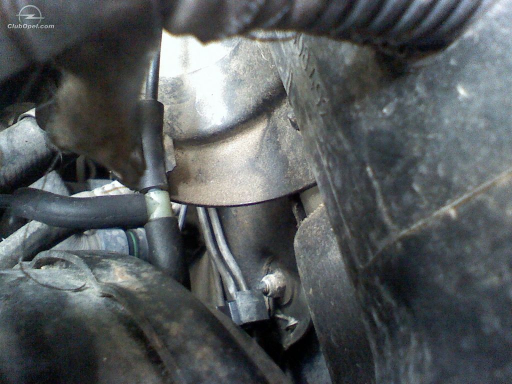

Atasez poza , ma intereseaza furtunasul de aici, unde duce. ca desteptii de la service au pus furtunasul aici. la turbina

Buna seara Mircea V, am vazut pozele atasate. Te referi la furtunasul din capul robinetului de apa calda ?
Acel furtunas de vid ? Acel furtunas este legat la supapa unidirectionala care se afla pe conducta de vid intre pompa de vid (centrala ) si servo al pompei de frana .

Buna ziua iriahu, pe supapa unidirectionala aflata pe conducta de vid la mine nu exista posibilitatea conectarii furtunasului, am atasat poza pentru a-ti face o parere, singura posibilitate cred ca ar fi sa conectez furtunul cu ajutorul unui alt teu la furtunul ce iese din pompa de vacuum, aici, la teul din poza un furtun duce la electrovalva de la turbina iar unul sub grila la rezervorul de vacuum (onoratul mecanic a umblat si pe aici lasand furtunasele in aer, atasez si aici o poza ca sa-ti poti da seama daca sunt conectate cum trebuie la ceea ce pare a fi o alta electrovalva )Iti multumesc foarte mult pentru ajutorul pe care mi-l acorzi si apreciez gestul. Cu stima Mircea V

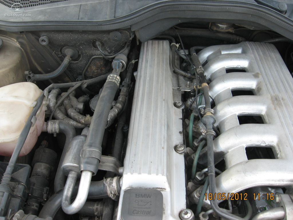

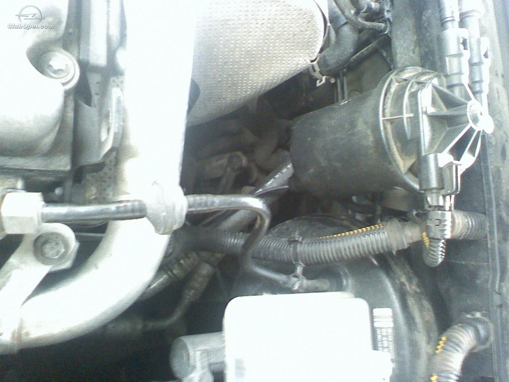

Cred ca asa se intampla si cu mine. Acum cand caut schema de vid de pe masina ,nu o gasesc desi stiu ca o am. In fine am facut acum o poza cu motorul si cred ca vezi supapa uni directionala, care este mai lunga decat a ta din poza atasata, si are cate o iesire inainte si dupa ciuperca . Cea dintai, inainte de ciuperca, este legata la releul de vacum care comanda EGR iar cea de dupa ciuperca are un tub lung care se duce pana la sfarsitul motorului si vine inapoi pe su teava dela AC pana la robinet. Cu putina buna vointa poti vedea acestea .
Sa sti ca pozele trimise de tine nu se potrivesc cu ceiace este pe masina mea . Masina mea este din 98 ,poate ca a ta este un model mai vechi ? Oricum cred ca pana la urma vei reusi sa gasesti acesta legare de tuburi vacum.

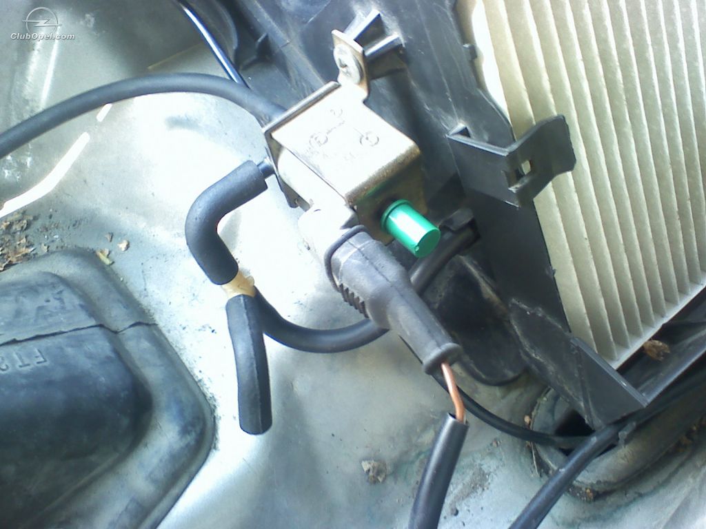

"Chestia" aia este "robinetul " inchidere heater la folosirea AC/clima pe LOW. Este actionata vacumatic la respectiva comanda (low AC) printr-un solenoid aflat in stanga modulului AC/clima.Mai exact ,daca te uiti deasupra pedalei de acceleratie,in dreapta ei,ai sa vezi doua "chestii"(solenoizi) cu furtunase pe ele.Unul este pentru actionarea vacumatica a clapetei recirculare,celalalt este tot vacumatic, pentru actionarea robinetului respectiv,la care trebuie sa ajungi cu furtunasul.La comanda "LOW' ,AC sau clima,solenoidul deschide ,vacumul actioneaza pe inchis robinetul si-i "taie" circuitul agentului antigel catre caloriferul din interior,pentru a creste randamentul de racire AC.Furtunasul respectiv (negru) trece din compartimentul motor spre habitaclu printre cele doua tevi care duc spre calorifer,prin acea garnitura de cauciuc,ovala,in stanga motorului/sus(cum privesti din fata,cu capota ridicata).Pe interior,sub torpedo,vezi aceeasi garnitura cu tevile care duc spre calorifer.Trecerea prin garnitura respectiva,este in mod normal prevazuta cu doua tubulete de plastic,in care sunt infipte furtunasele de vacum.De acolo treci furtunasul(daca nu mai exista,cu toate ca deobicei este acolo...) prin spatele modulului AC pana in stanga lui la respectivul solenoid,si-l conectezi.Nu mai stiu exact care dintre ei este pentru robinet,cel de sus sau de jos,dar sigur,daca vezi furtunasul negru/galben conectat ,acela este al recircularii,deci te "intepi" la celalalt.
Si eu cand am luat-o,acum 7 ani,la fel,nu avea furtunasu conectat,robinetul era "bulit",pierdeam antigel pe acolo,zona greu observabila...La randul meu,dupa ce l-am schimbat,mi-am batut capul cu furtunasul respectiv,unde si pe unde ar trebui sa treaca,asa ca stiu cum este...Plus de asta,mi-a crescut si randamentul AC vara ,pe comanda LOW.
