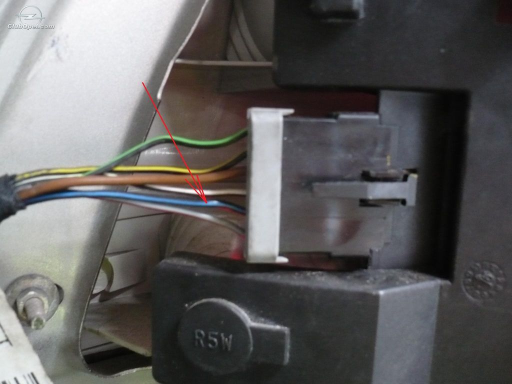

Cand am iesit astazi de la serviciu, am mers prin Gavana pe la bondys sa bem o cafea si ne-a trecut prin cap sa montam pe partea dreapta spate bec pentru ceata. Iata cum am procedat :

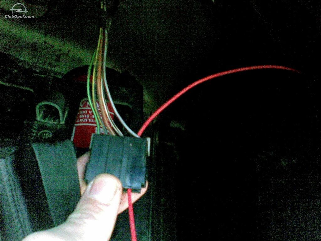

Am identificat de pe partea stanga spate care ar fi firul pentru ceata, respectiv cel albastru din poza de mai jos :

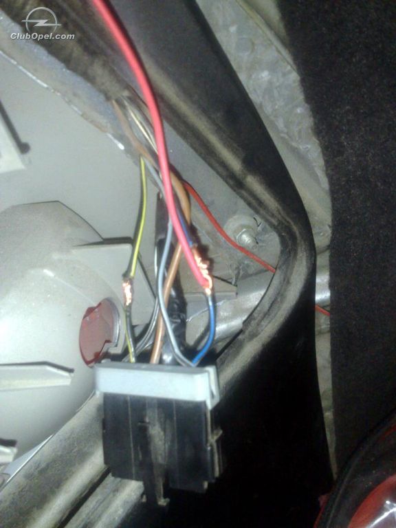

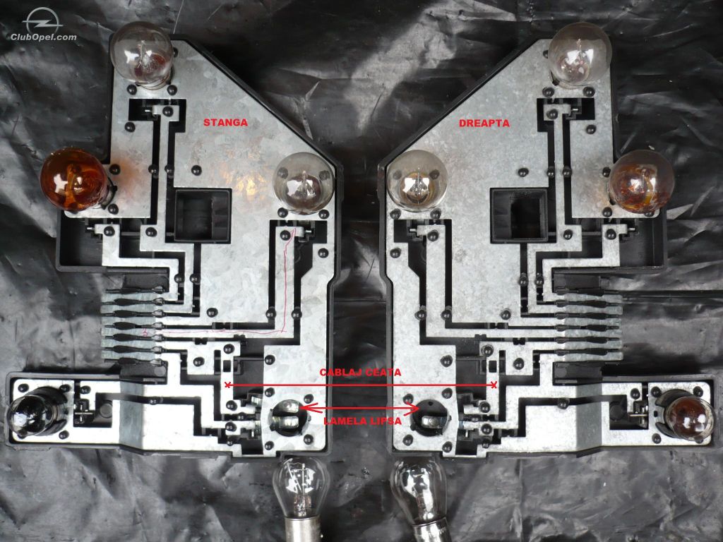

Mai departe am legat un fir de firul albastru (pe care l-am mascat pe sub chederul de la porbagaj) catre stopul din partea dreapta, la care firul legat l-am bagat prin mufa stopului unde avea lipsa un fir , ca in poza de mai jos :

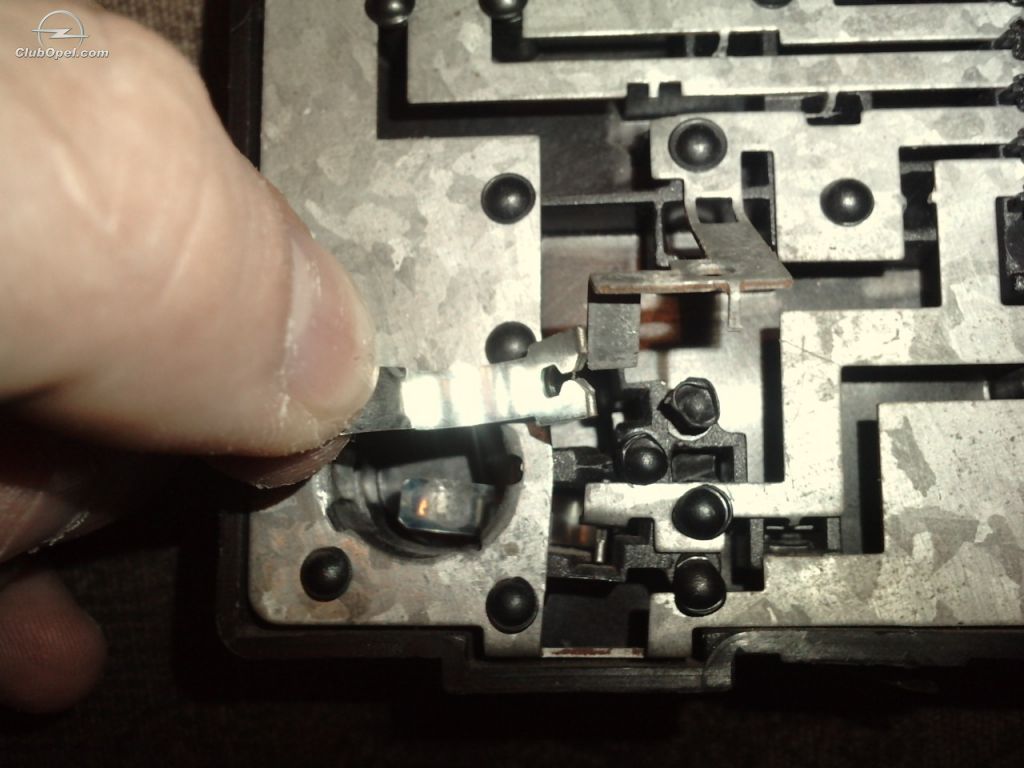

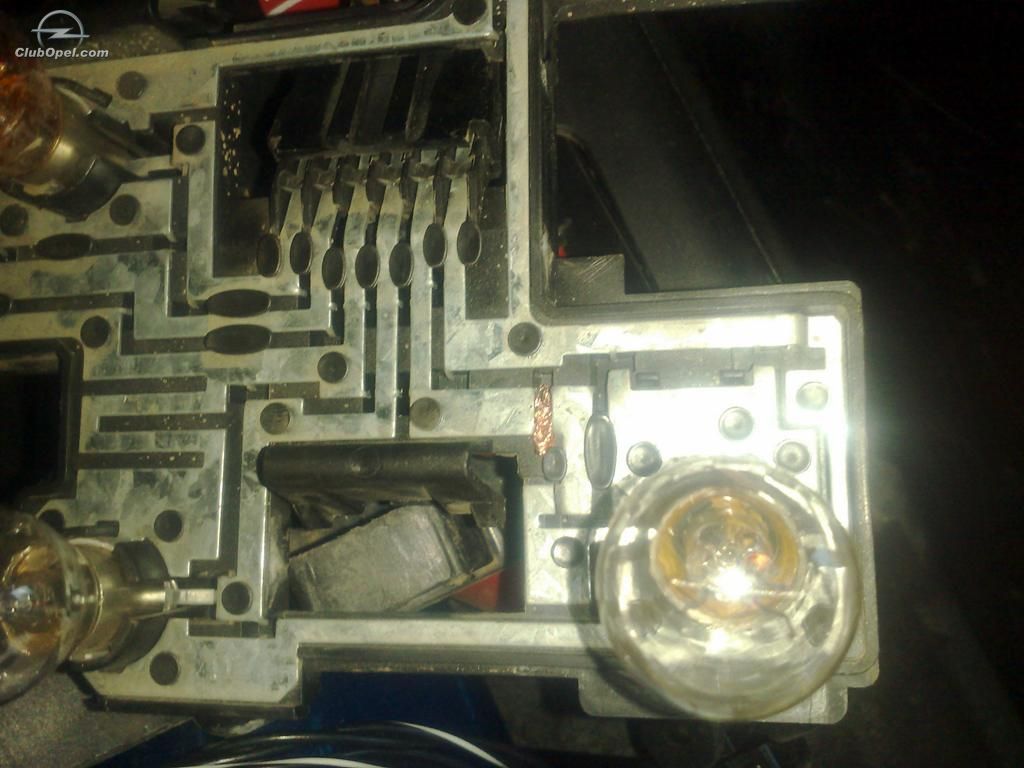

Firul nou tras l-am infasurat pe pinul 2 de la placuta de pe partea dreapta cu becuri si am introdus mufa acesteia in locas. Pentru ca circuitul era despartit pentru ceata pe partea dreapta , am bagat in despartira cateva lite sa faca atingere, am inlocuit becul cu unul cu doua faze ca pe partea stanga :

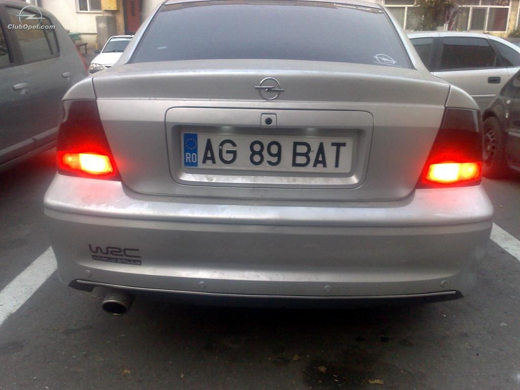

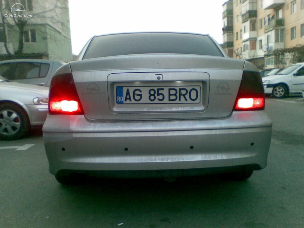

Se monteaza placutele si mufele la locul lor si iata rezultatul :

fratelo4u , ideea este buna cu o mica ''corectie''. Firul pentru ceata nu este albastru ci negru-albastru. Am observat ca la mufa triplei din dreapta nu ai acest fir deja tras de fabricant. La mine(avand Vectra B1) ''cablajul'' triplelor arata exact ca in pozele de mai jos. La mine ''lipseste doar o lamela'', avand deja acel fir negru-albastru in instalatia electrica. Ideea ta este buna si in prealabil urmeaza sfatul lui StefanTolos,...lipitura cu fludor.
