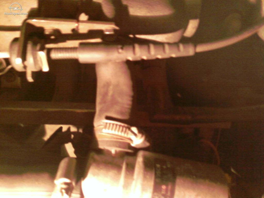

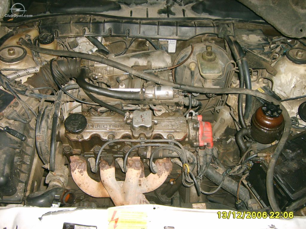

Sunt posesorul unui Opel Vectra A motor C20NE an fabricatie 89,si toate problemele care au aparut la ea pana acuma am reusit sa le remediez cat de cat cu ajutorul colegilor de pe forum dar la aceasta problema care mi-a aparut acuma nu gasesc la nimeni sau macar simptome asemanatoare si anume:
La acest tip de motor iac-ul are 2 furtune mai groase unul duce aproape de clapeta de acceleratie iar celalalt furtun mai scurt duce undeva la galerie;problema e ca atunci cand motorul este la relanti furtunul cel scurt se "sugruma" foarte tare cand accelerez are tendinta de a se reveni la normal dar tot "sugrumat" ramane +ca scoate si un zgomot oribil.Mentionez ca am curatat tot ce se putea curata,am masurat,am verificat de fisuri ale furtunelor sau coliere slabite.
Rog pe cel care a avut aceasta problema sa i-mi zica si mie cum a remediat problema.
Scuze pt poza este demult cand mi-a lovito un prieten si era "sifonata"

pune o poza mai buna.ceva nu e in regula pe acolo.furtunul ala face bypass prin iac.
fa poze mai concludente ca nu imi dau seama daca e pus la locul lui.

Am fost jos si am facut o poza cu furtunul care se "sugruma" atunci cand motorul functioneaza la relanti mentionez ca atunci cand turez furtunul revine la forma lui initiala.
Va rog daca stiti sa ma ajutati ca chiar nu mai stiu ce sa-i fac....
