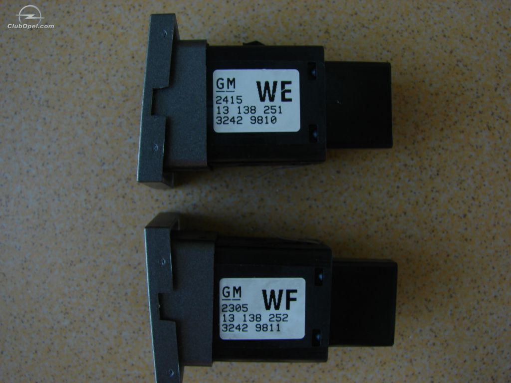

Eu am optat pe incalzire originala (mai exista varianta cu kit-uri aftermarket) cu butoanele originale. Pentru asta am verificat si constatat ca masina este precablata, ce mai trebuia erau doua sigurante de 15 A, doua butoane si binenteles rezistentele. Rezistentele luate de la dezmembrari si montate pe scaunele mele.
Paretea de verificari:

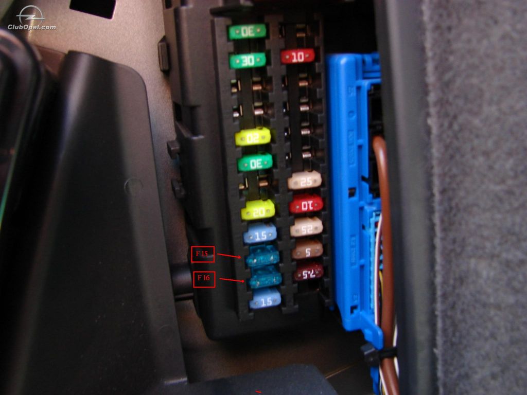

- in tabloul de sigurante din porbagaj verificat soclurile sigurantelor F15 si F16, prezenta tensiune pe contact.
- in mufa de sub scaune veificat vizual ca exista cablajul
- in panoul de bord mufele pentru butoane
Am cumparat doua scaune cu incalzire dupa care le-am demontat rezistentele si montat la mine , si doua butoane.

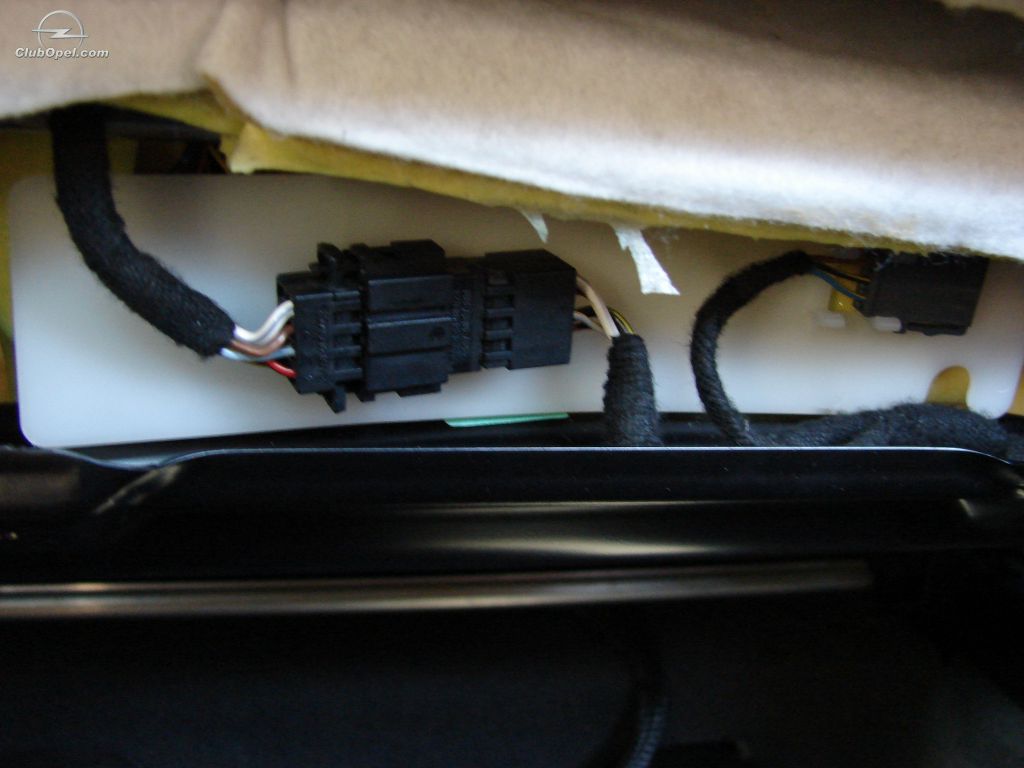

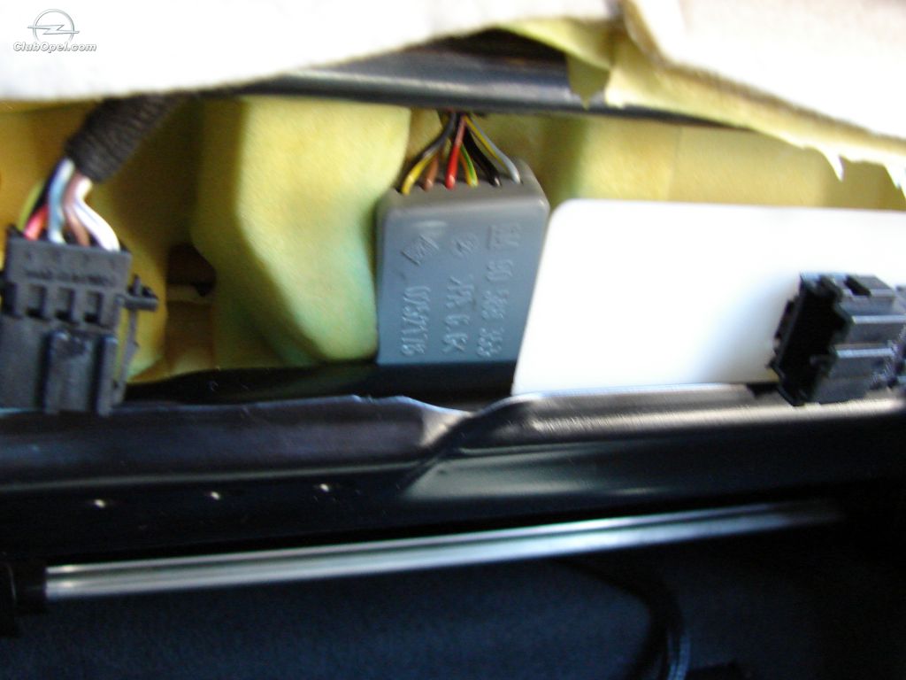

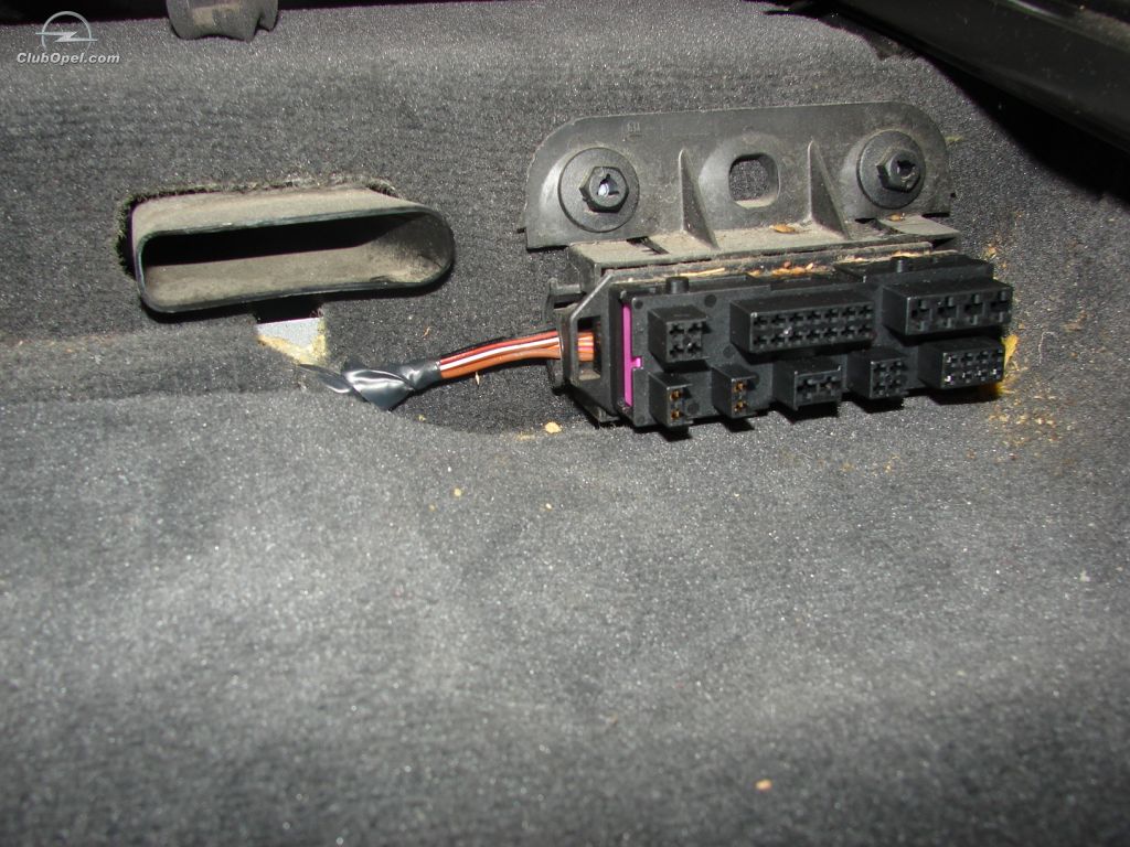

Partea de transplant a rezistentelor a fost facuta de SUPERDRAGOS, de la care nu am poze (am avut camera stricat). Ulterior am facut cateva poze cu mufele rezistentor: partea de spatar [/imglb] si partea de sezut
in spatele acelui suport alb se afla un releu cred (nu stiu exact ce este) .

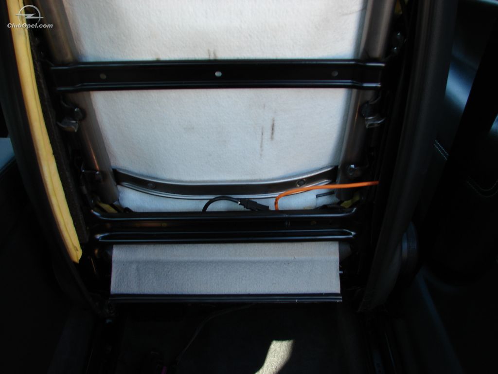

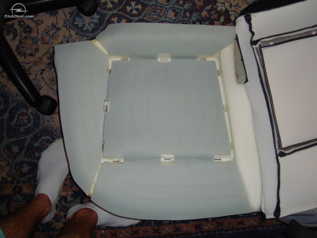

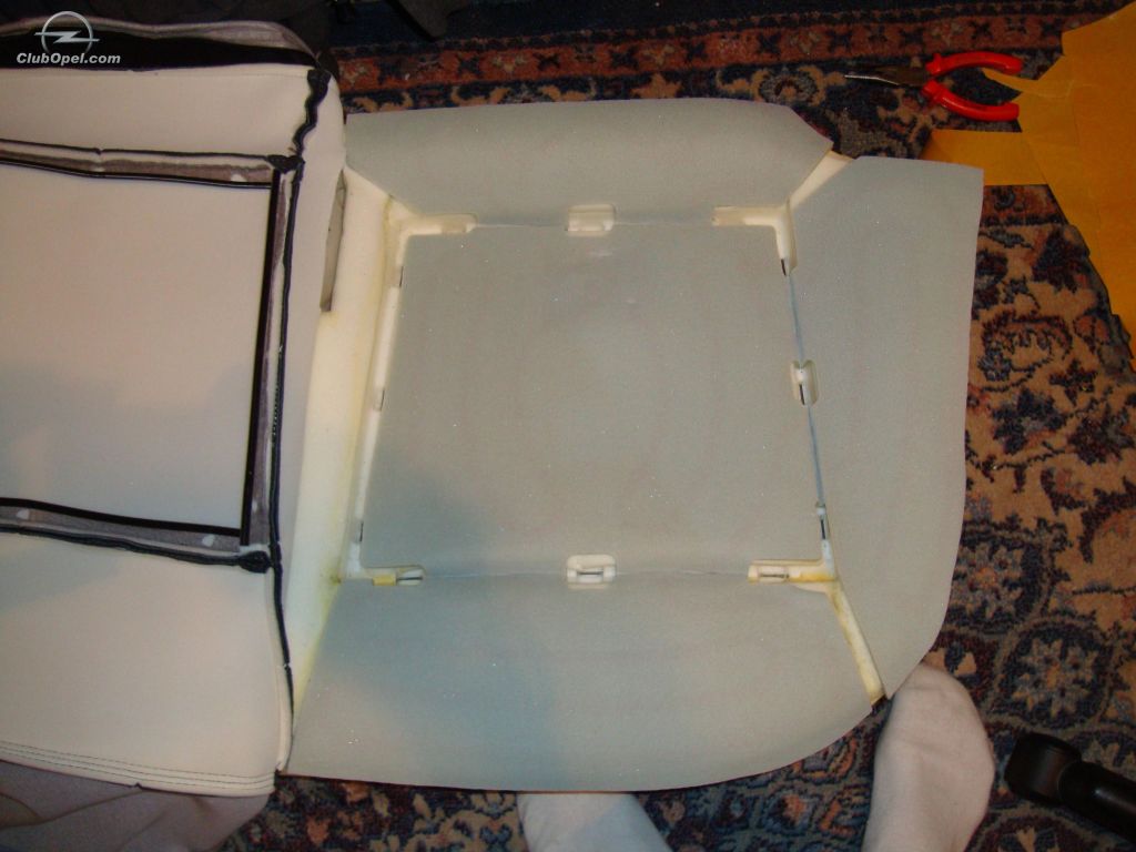

Completez eu cu poze, am facut acelasi lucru la bancheta spate, spatar+sezut. Husele scaunelor sunt capsate pe un fel de sine care urmeaza conturul lor. Trebuie declipsate toate pentru a putea intinde rezistentele cat mai bine.

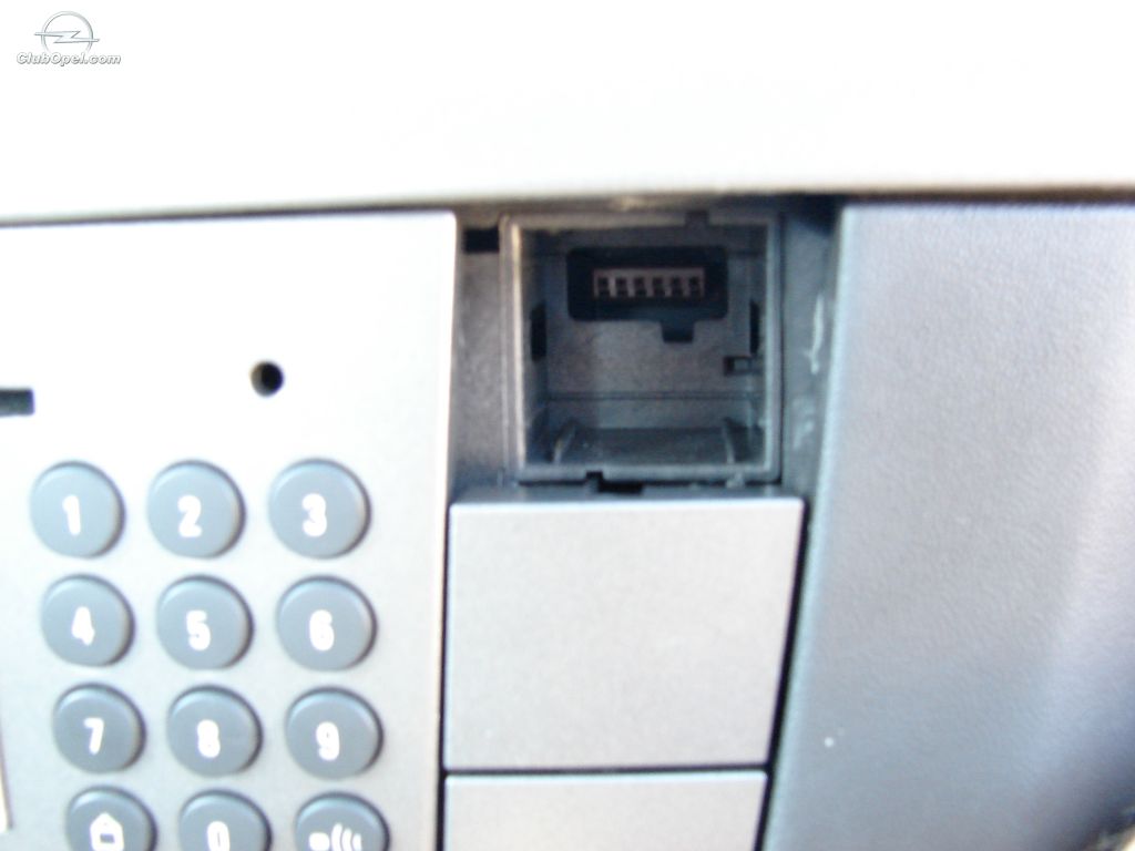

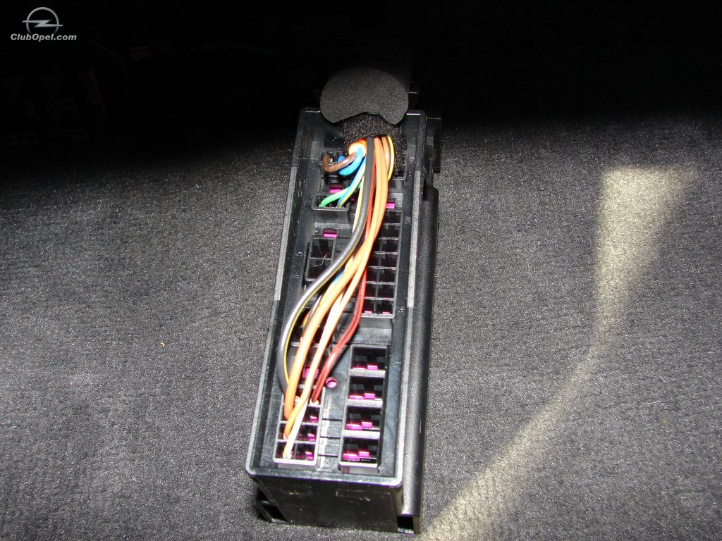

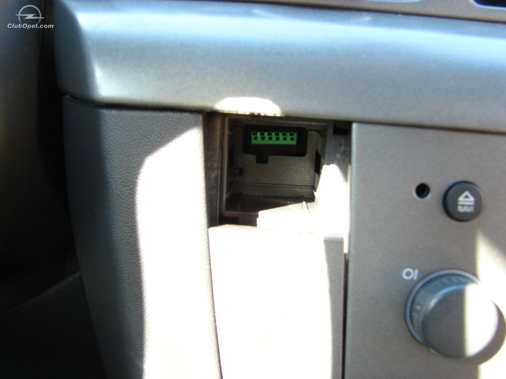

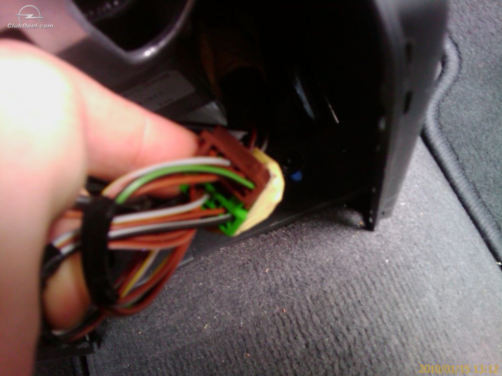

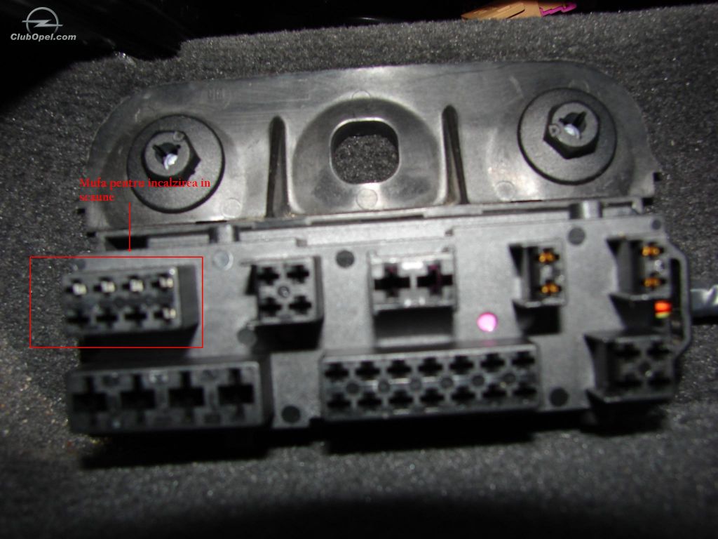

Eu am gasit cablajul dupa ce am citit pe un forum strain ca unele masini vin precablate si pentru incalzire in spate. Trebuie sa demontezi consola pe care vine scrumiera spate (ai grija la clipsuri ca se rup usor), unde s-ar putea sa ai noroc si sa gasesti cele doua mufe din poza. Sub bancheta mai sunt inca doua mufe pt rezistente.
Ca piese:
- 4 rezistente de incalzire (2 st. - 2 dr.)
- consola de pe mijloc unde vin butoanele (care trebuie comandata pe seria masinii si codul de culoare) - cu sau fara twin audio
- inel cu capac pt priza (nu se poate scoate cel original fara a fi rupt, eu nu am reusit)
- 2 butoane
- releu si siguranta la panoul din portbagaj
- activare cu tech2
Toate piesele de origine, comandate de la dealer, au fost in jur de 800ron. Din cate am inteles, am fost singurul care a facut asa ceva. Daca doresti, iti pot furniza si codurile pieselor.

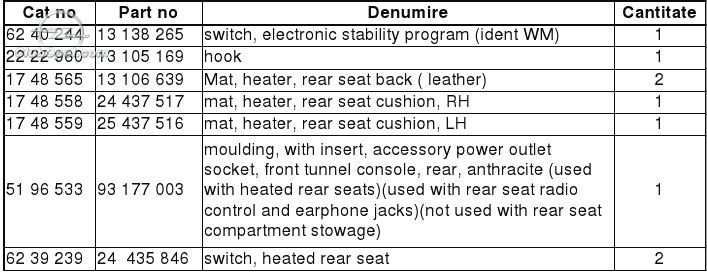

Pe langa releele de pe rezistente iti mai trebuie 2 se pare, pe spatele REC-ului in portbagaj. Din pacate nu am avut camera cu mine cand am fost la service. Piesele le-am luat anul trecut de la Radacini din Bucuresti, unde mi-au montat si releele in portbagaj.
In imaginea de mai jos gasesti codurile care iti trebuie. Codul pentru consola s-ar putea sa nu fie bun, deoarece asta este pentru varianta twin audio.
