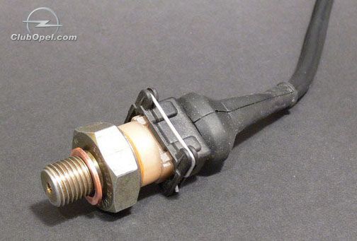

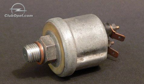

Pentru a-ti arata presiunea uleiului, va trebui sa schimbi sonda montata pe chiulasa. E foarte greu sa gasesti asa ceva. Doar daca o iei de pe un GSI eventual.

Ai sonda mai jos. Cea mare e model mai vechi, cea mai mica un pic e modelul mai nou. Din cate stiu eu, nu conteaza pe care o alegi, functioneaza amandoua.

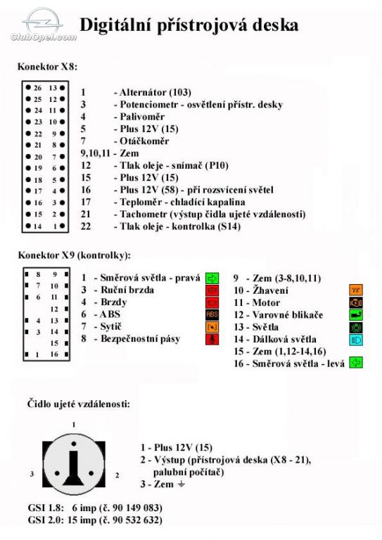

Uite sper sa te ajute cu ceva numai ca trebuie tradus eu atuncea am dat de ea cand mi-am montat bord de cielo si cautam scheme 😊
