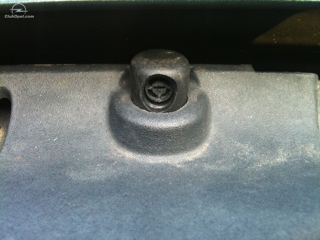

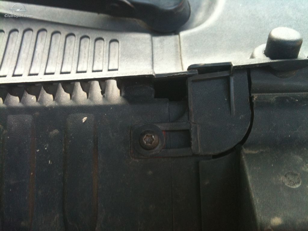

Acum sa trecem la montaj.
Duza din stanga:
- se trage de chederul care vine intre capota si grila de la stergatoare;

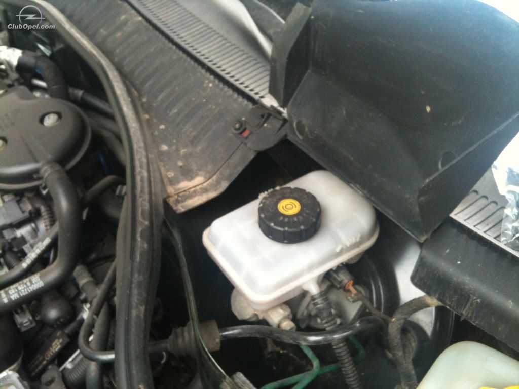

- se ridica capacul de plastic care acopera vasul de la lichidul de frana (poza 1);

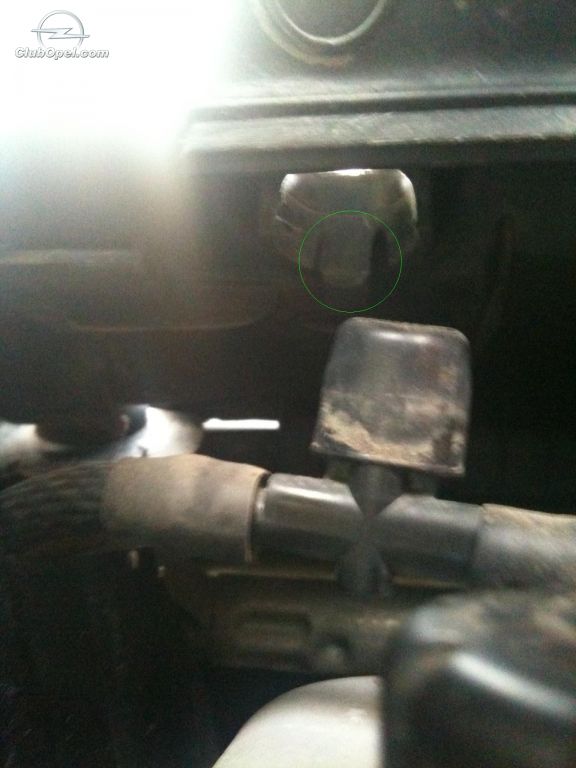

- se impinge spre parbriz clema care tine duza veche (poza 2);

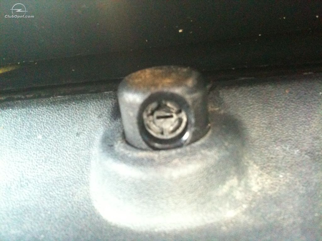

- se misca st/dr si se impinge duza veche pana iese din suport;
- se monteaza si se regleaza duza noua (poza 3 si 4).

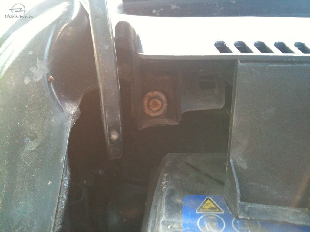

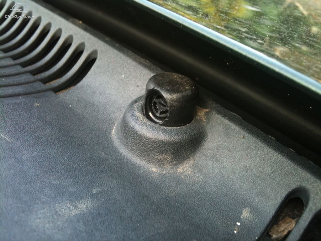

Duza din dreapta:
- se desurubeaza surubul cu cap TX (poza 5);
- se desurubeaza surubul cu cap HEX (poza 6);
- se trage jumatatea din dreapta a grilei;
- se impinge spre parbriz clema care tine duza veche;
- se monteaza si se regleaza duza noua invers fata de cum era montata duza veche (poza 7 si 8 ).

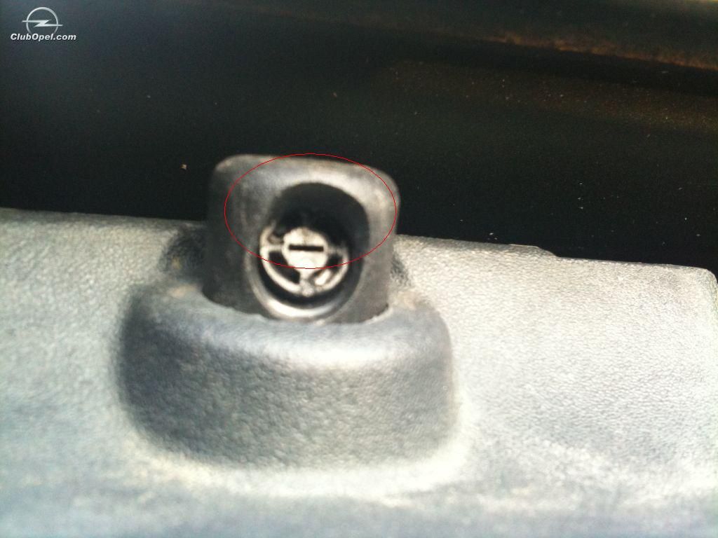

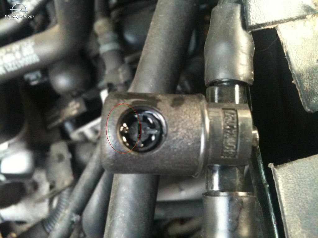

Eu pentru ajustare am folosit o surubelnita dreapta (am incercuit in poza de mai jos zona unde trebuie apasat pentru reglaj sus/jos)
Legat de uns nu am folosit nimic pentru ca se misca destul de usor.

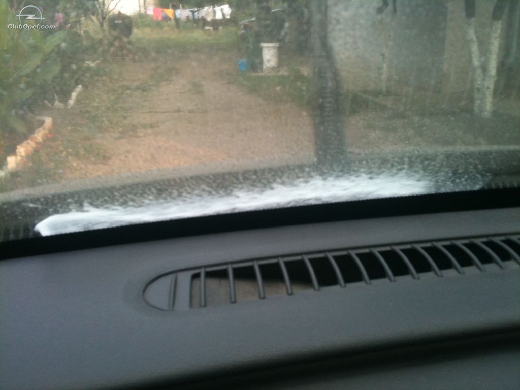

Am reusit sa le montez, fara mare problema.
Acum am 2 mici probleme...mie mi se pare ca nu stropesc tocmai bine, cred ca trebuiesc reglate mai bine.
Si doi, dupa o utilizare, recunosc faptul ca fara prea mult lichid de parbriz, m-am trezit cu o ditamai boltoaca de apa de lichid de parbriz sub masina.
Stie cineva daca le-am montat eu gresit sau ceva? Sau am fortat sistemul ca nu avea lichid mult, era pe fund, si a dat pe undeva pe afara?
Stima.
  • Paulll
  • Mesaje scrise: 1,189
  • Masina: Corsa 2001
  • Cont inregistrat: 22 Mar 2007
Este posibil sa fie o singura problema: sa nu fie bine mufate duzele
Roaga pe cineva sa activeze stropirea si tu sa te uiti daca pierde pe langa.
