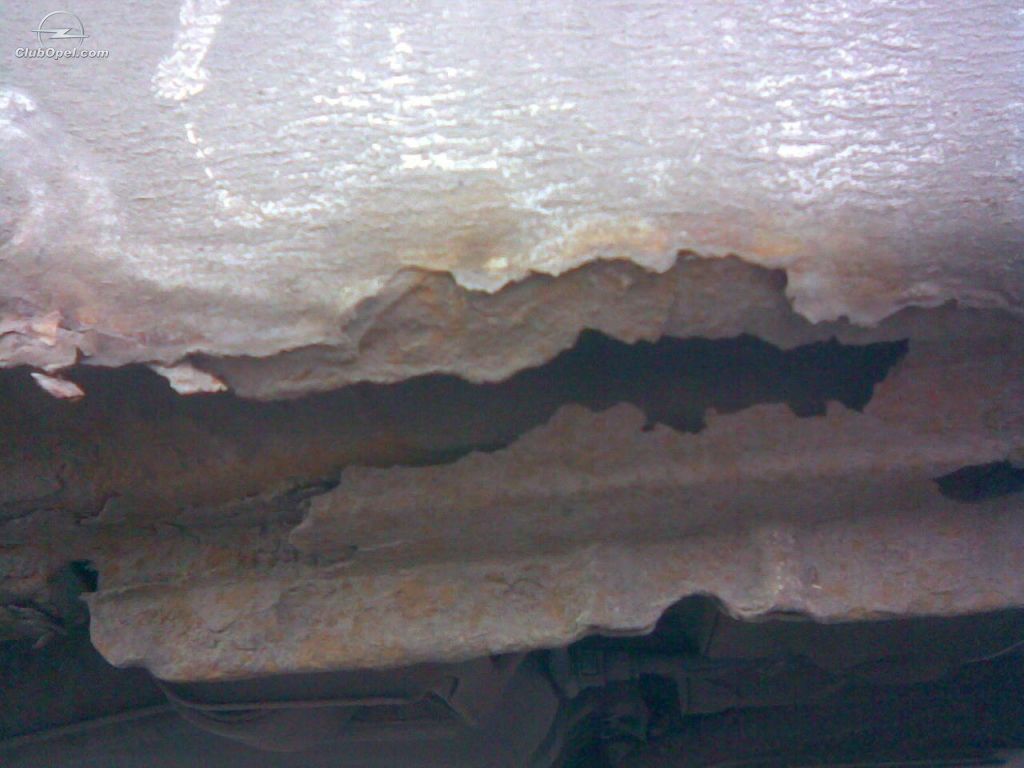

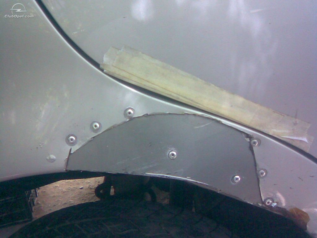

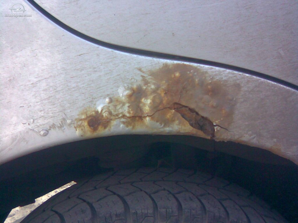

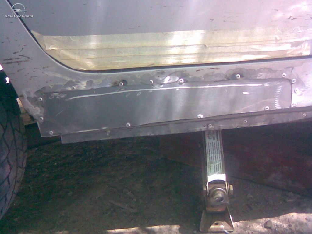

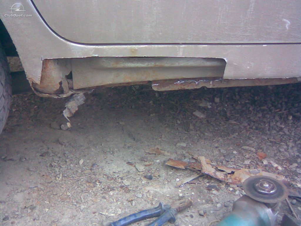

Buna ziua tuturor! Observ ca unii sunt de acord cu spray-urile de vopsea, altii nu. Eu fac parte din categoria celor care vad in spray o solutie acceptabila daca reparatia se face corect. Eu am reparat la un matiz pragurile, aripile spate si cele fata toate aratand in ultimul hal. Am luat polizorul unghiular, am taiat toata tabla ruginita si am inlocuit cu alta noua. In sevice pretul ar fi fost de 55 milioane, sunt sigur ca nu dadeau rugina jos ci o acopereau cu fibra. Eu am taiat bucata si inlocuit, chituit fibra/finisare, dat grund in mai multe straturi, iar in final am mers cu masina la magazin, am cerut paleta culori, am comparat-o cu masina,, am ales cularea, iar rezultatul a fost pe cat se poate de neasteptat! Proprietara masinii a fost super incantata iar diferenta de culare nici nu se observa. Daca ii dadeam si lac (fonduri insuficiente) ar fi iesit perfect. Costul reparatiei: 230 Ron materiale, 200 Ron la mine in portofel pentru manopera.

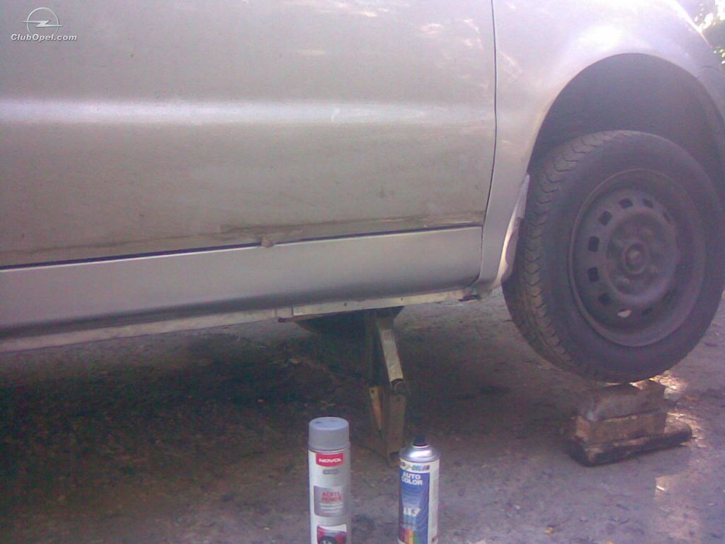

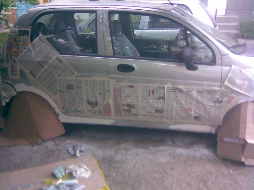

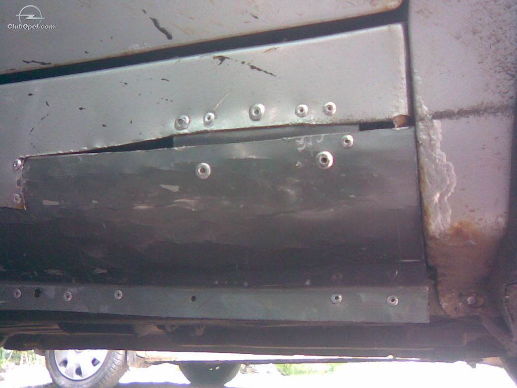

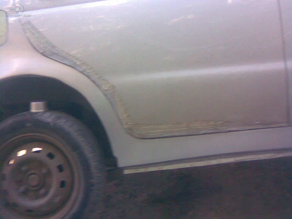

Sa va arat si niste poze cu matizul
Calitatea imaginilor este mai putin buna, am pozat cu telefonul mobil, dar esentialul se vede, cat despre proprietara masinii a fost foarte placut impresionata de rezultatul obtinut tinand cont de costul reparatiei. Deoarece am mers cu masina la magazin si am cerut paleta de culori, am gasit un argintiu diamant metalizat care s-a potrivit perfect cu nuanta originala. singura diferenta intre vopsele este ca vopseaua la spray este mai mata decat cea originala, si din dorinta de a rezulta un pret cat mai scazut nu am dat si lac.

Prieteneeeeeeee .... dar ce-avem noi aici ! In nituri ai prins peticele ? ..... in poza 8 cum ai rezolvat problema distantelor ramase ... cu chit ? Cred si eu ca a fost super-incantata proprietara masinii ....la cat a asteptat sa-i manance rugina masina evident ca, prin comparatie, rezultatul final e fabulos.
Oricum , bravo !

sa va explic de ce imbinare cu nituri si de ce gooluri! Am dorit ca ceea ce pun eu in locul ruginei pe care am dat-o jos sa nu rugineasca in veci! In concluzie, am mers la fostul meu loc de munca, Service "Auto Remesa" din Iasi, am cerut o capota DIN ALUMINU avariata si m-am ales cu o capota de audi A8, o capota care plangea de durere ca a fost taiata cu sabia de niste "colorati" 😊))). am masurat, am taiat, am indoit pe o menghina si am prins in nituri. Din cunostintele mele acolo unde sudezi tabla apare rugina, iar tabla de otel cu cea de aluminiu nu se prea sudeaza. Cat despre goluri am avut o bucata taiata gresit si nu am vrut sa o irosesc pentru ca nu aveam alta parte dreapta pe capota de unde sa mai tai. Tinand cont ca eu in service am lucrat ca ucenic mecanic si pregatitor vopsitorie, treaba de tinichigerie la mine este de amator, dar oricum decat ruginitura care era acum e in regula.

repet, la service pentru inlocuirea componentelor, pregatire si vopsire proprietara trebuia sa scoata din buzunar 5500 Ron. Nu face masina cat trebuia sa plateasca. Cu "peticeala" pe care am facut-o eu a costat-o 430 Ron. In plus eu mi-am dat silinta sa fac o treaba buna, cum se zice: "din ca**t bici, si sa mai si pocneasca", pentru ca am un nene in varsta care operatiunile de genul aripilor prezentate in poza le face mai simplu: bate cu ciocanu sa cada rugina cat de cat, baga pe dedesubt o bucata de tabla de cutie de bere pe care o fixeaza direct cu chit fibra fara sa slefuiasca fara sa mai prinda tabla cu ceva, fara nimic. da cu un smirghel de P240 si la revedere! Si sa nu mai spun ca are si clienti la "meseria" asta.

Nu m-am legat de nituri in sensul ca n-ar rezista ca si lucrare ...dar , mah , e mult de munca ! Sa potrivesti peticul , sa dai gauri cu masina de gaurit ....fixat niturile ....... na , cu sudura trantesti acolo citeva puncte, tabla se incalzeste si devine si maleabila daca ceva nu e fixat chiar la marele fix. Si da , pata de sudura pe interior e expusa coroziunii.
