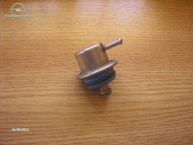

poti sa-mi pui si mie o poza sa-mi dau seama care este regulatorul de benzina?

Scuzele de rigoare piesa se numeste supapa control presiune combustibil si nu regulator benzina. Aceasta ar fi

mersi...am vazut ca la mine arata un pic altfel...se "infige" in rampa de injectoare si de acolo se duce la supapa de vacuum din fata motorului printr-un furtun....o sa le dau jos sa vad daca pot face ceva...oricum iti multumesc
