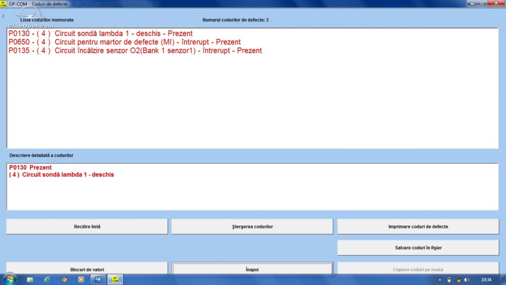

Am facut testul cu agrafa (parca asa ii spune), astea sunt codurile:
0650 Malfunction Indicator Lamp (MIL) control circ
0135 Heater performance bank 1 sensor1
0304 cilinder 4 misfire detected
0170 Fuel trim bank 1
0100 MAF sensor Ckt insuficient Activity
0612 Computer & Auxiliary Output
0020 Comshaft POS Actuator Circ Bank 2
Imi poti spune si mie despre ce e vorba si ce tre sa fac in continuare? Arunc masina sau?

0650 - malfunction indicator lamp (MIL) control circuit
0135 - HO2S Heater Performance Bank1 sensor1
0304 - Cilinder 4 Misfire detected
0160 - HO2S Circuit insufficient activity bank2 sensor2
0100 - MAF Sensor Ckt. Insufficient activity
0110 - Pump motor circuit mallfunction
sau Intake Air Temperature (IAT) Sensor Circuit codul asta l-am gasit in 2 locuri in lista
0612 - Fuel Injector Ctrl Mod Ctrl Circ
0613 - TCM Processor
0030 - Passenger Side Deployment Loop Short to Ground/ Voltage out of range
Astea sunt codurile care imi apar.
PS Imi cer scuze daca v-am suparat trimitand codurile aiurea prima data. Va rog sa ma ajutati daca puteti, sa mi le interpretati, aventual sa-mi spuneti ce pot schimba.

Vreau sa spun ca nu mai sunt pt ca in prima faza mi le-a aratat, dar dupa stergere nu au mai aparut decat cele pe care le vedeeti.

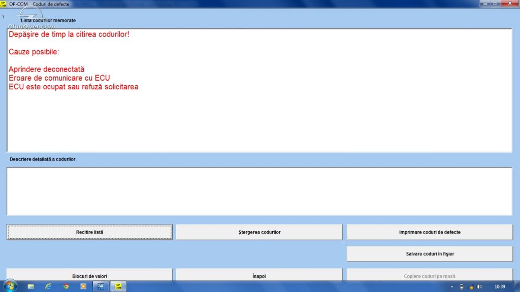

Orice as face tot raman erorile astea doua:
OP-COM 100219a Program de diagnozã bazat pe PC
hkj
OP-COM-Fereastra de comunicare -KW2000> 2001|Vectra-B|Motor|Z 18 XE
Keyword #1: EF
Keyword #2: 8F
Setare timpi de parametri normali
systemSupplierSpecific: L
Numãr ºasiu VIN: W0L0JBF6817090850
vehicleManufacturerECUHardwareNumber 09158689
systemSupplierECUHardwareNumber: SIE 0116004300
systemSupplierECUSoftwareNumber: 6586055132
systemSupplierECUSoftwareVersionNumber: 0500
exhaustRegulationOrTypeApprovalNumber: S01002
NumeSistemSauTipMotor: Z18XE
CodAtelierSauNumarTester: Nu este programat
Data de programare: FFFFFFFF
Identificare: 1603
Data de fabricatie: O108401C
Numar aparat de calibrare: o2c8400a
Data initializare ECU: 6586055204
Specific marcii: 3200
Numãrul codurilor: 2
P0650 - Circuit pentru martor de defecte (MI) - întrerupt
(04) - Nu este prezent
P0135 - Circuit încãlzire senzor O2(Bank 1 senzor1) - întrerupt
Din ce am inteles eu ar fi vorba de: sonda lambda si de indicatorul de motor cu cheita care nu se aprinde, desi ar trebui. Daca rezolv P0135 o sa dispara si mesajul legat de MIL? Sonda lambda imi poate raporta eroarea asta daca am catalizatorul cam infundat?
