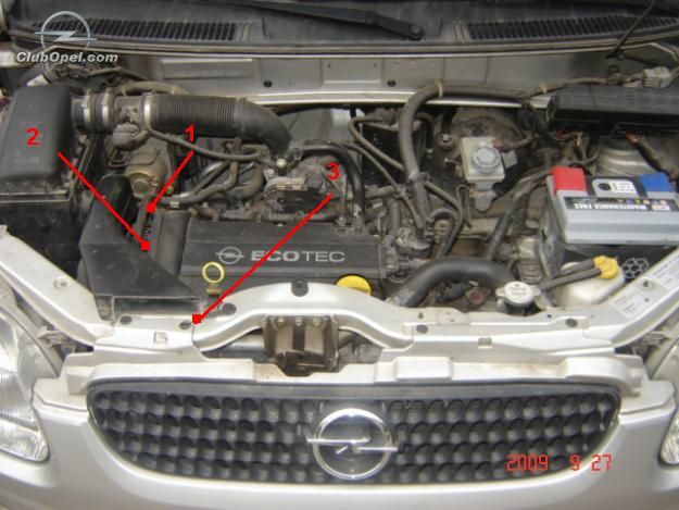

(nu e masina mea) am pus o poza sa explic cei 3 senzori (sau poate-s doi si un contact) in cele 3 puncte.
In 1 m-am uitat sa vad daca e corodata, nu are nimic, dar nu cred ca cu aia am treaba,
In 2 am masurat cele 2 fire albastru si maro (ca 2 fire are 2) pe albastru vine 0.9v+ si pe maro nimic(cred ca e de control) mufa pe cele doua lamele care-s unite nu da nici -, masa, nimic, insa daca scot mufa 2 nu mai indica temp in bord,
In trei care nu stiu daca e senzor sau doar cuntact are un fir negru si e mereu pe - adica masa cu motorul si caroseria indiferent daca e cald, rece motorul , masina pornita sau oprita, si cu mufa scoasa da eroarea 0136..
Eu cred ca doi e cea care tre sa o verific....cum mi-ati aratat mai sus dar nu cred ca e aia problema, e altceva......

Domnule, daca nu stii nici macar ce senzori ai pe masina, cum sunt pozitionati si mai ales care este rolul lor in functionarea motoarelor conduse de calculator, scuza-ma, dar cred ca mi-am batut gura de pomana. Nu mai veniti asa cu cereri de astea, ca nu facem service on line. Bine mi-a zis cineva: "... las-o mai moale." Oricum cauta pe cineva de se pricepe si nu ne mai derutati pe aici. Vreti sa va indice cineva mura in gura cum se face? Cititi intai si apoi vedeti daca va apucati de treaba sau nu. Cand saracia te impinge de la spate, singura sansa este mana pe carte. Asa ne-a invatat vechiul regim pe astia mai batrani.

stiu ce senzori sunt pe masina, schemele e care le avem nu indicau concludent care ,cum si ce fel, multumesc pentru ajutorul acordat, am verificat senzorul de temperatura si indica rezistentele corecte, nu sunt prost, am fost in stare sa scot mufele de la ecu si sa verific circuite si tot ce e, eu am cerut ajutor pentruca am facut toate probele si tot nu ii dau de capat, e o luna de cand ma ocup de asta, am citit si am tot citit, ma scuzati daca v-am deranjat cu ceva....
