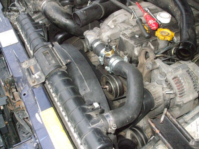

Necesar de materiale:

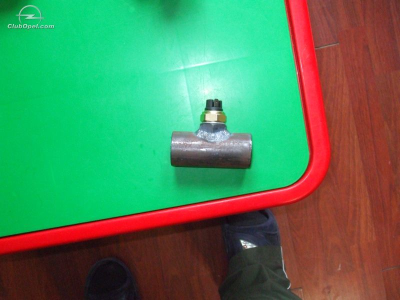

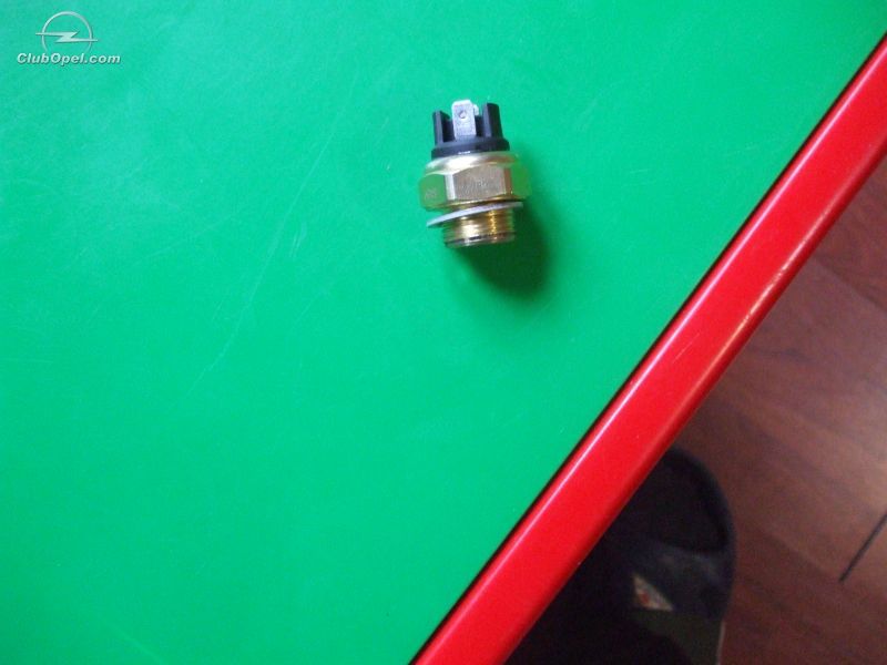

1. termocupla (termocontact), eu am luat una de dacia, costa 14 lei, si scrie pe ea 92/82 (poza 1)

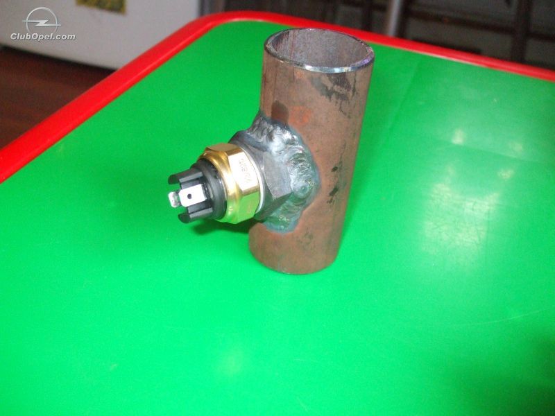

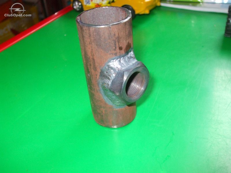

2.o piesa pe care se monteaza termocupla, facuta in atelier de lacatuserie/sudor (pozele 2 si 3)
Piulita este facuta la strung, ca nu am gasit una sa se potriveasca cu termocupla.
  • Band1T
  • Mesaje scrise: 422
  • Masina: Astra 2000 X17DTL
  • Cont inregistrat: 16 Nov 2009

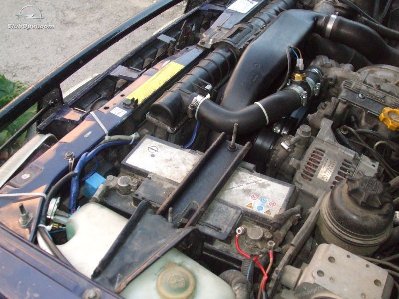

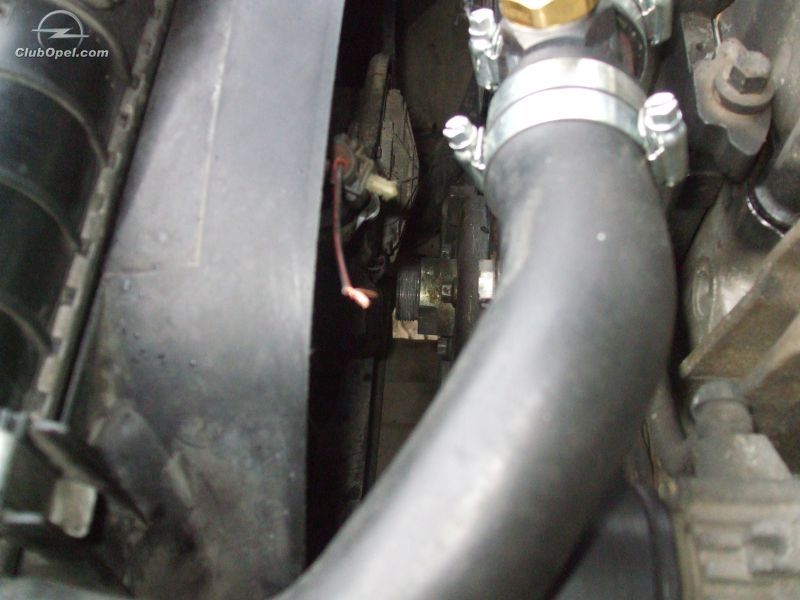

3.se monteaza termocupla in piesa si piesa pe furtun.
termocupla se va monta pe furtunul care iese din motor (multumesc Heavy D. de pe forum club 4x4)

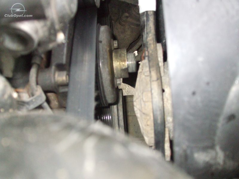

4.electroventilator de la alta masina.
eu am folosit unul de ford, nu stiu modelul. conditia este sa fie cat mai "slim", adica plat, sa incapa intre radiatorul masinii si fulia pe care a fost viscocuplajul.
  • Band1T

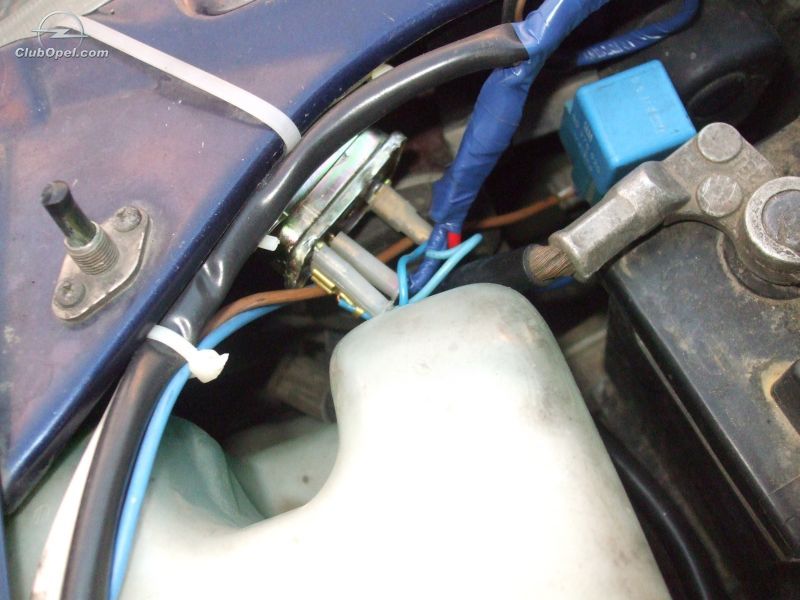

In difuzorul original al masinii am montat cu mici modificari, acest electroventilator de ford. mentionez ca electroventilatorul era cu tot cu difuzorul sau, si am reusit sa-l potrivesc in difuzorul original.restul e treaba de legaturi electrice (poza 1).
Mai este astfel nevoie de un releu (poza 2), de ceva fire, si de un soclu cu siguranta de 25 sau 30 amperi.
imi pare rau ca nu am facut poze cu montarea electroventilatorului in difuzorul original, dar cred ca va veti putea da seama cum se face, daca va apucati de treaba.

Si eu am o intrebare oarecum retorica: nu era mai bine sa pui termocupla pe furtunul de iesire din radiator? Intreb asta pentru ca de regula este montata pe radiator exact langa stutul de iesire iar temperatura apei imediat dupa termostat este mai mare decat la intrarea in motor. Toate astea pot face ca ventilatorul sa mearga mai mult decat ar fi necesar, cu dezavantaje evidente in perioada rece.
  • Band1T
termocupla mea deschide la 92 gr si se opreste la 82 grade.
daca termocupla este la iesirea din radiator (cum am vrutsi eu initial) atunci ea va deschide cand apa iesita din radiator are 92 grade...
cam cat credeti ca are apa din chiuloasa, daca apa din radiator are 92 grade?
dar cineva m-a invatat si mi-a explicat de ce trebe pusa la intrarea in radiator.
cele puse la iesirea radiatorului probabil au alte temperaturi de pornire...
sau sunt montate pe bazinul lateral, pe unde intra apa din motor, si astfel temperatura nu scade foarte mult.
