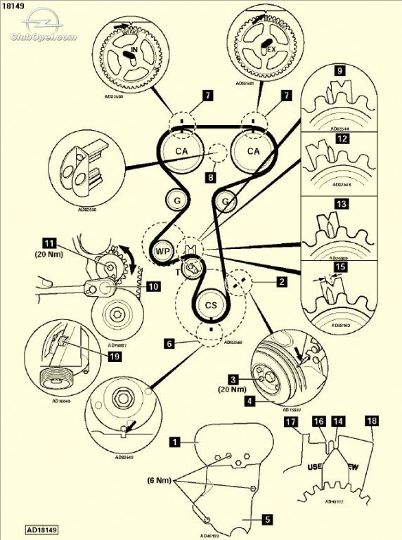

merge foarte urat in 2 si am gasit cureaua de distruibutie slaba

daca stie cineva eu azi vreau s-o fac,cum se pune la punct,sau daca are vreo schema a distributiei,nu stiu unde sa postez in alta parte

am nevoie de schema de distributie cina ma poate ajuta,nu a scazut nivelul antigelului,dar nu ami am capacele dupa care sama iau cum vine la punct
