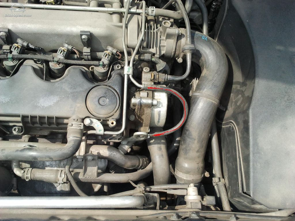

Aveam furtunul din poza cu rosu, copt si am ramas cu el in mana cand am vrut sa-l verific, in partea de jos.
Are cineva idee ce face asta ?

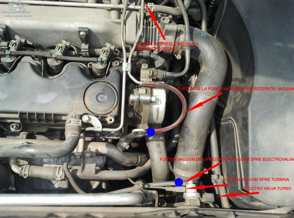

Pompa face vacuum, il trimite prin furtunul tau rupt spre conducta aia metalica, pana intr-un "rezervor" de vacuum, de la care se intoarce prin conducta din stanga, care se continua cu furtunul care intra in electrovalva turbo. Din electrovalva, cand e cazul, se comanda geometria turbinei, prin celalalt furtunas.
Am pus si o poza ca sa intelegi mai bine.
Furtunul ala trebuie schimbat numai daca vrei sa folosesti turbina..Smile
La z19dth mai noi, nu neaparat la toate facelifturile(cred la tot ce e dupa 2007) rezervorul ala de vacuum si conductele de deasupra motorului nu mai exista, e montat doar un furtun direct de la pompa de vacuum spre electrovalva turbo, adica intre punctele marcate cu albastru pe poza. Poti sa faci si tu asa, daca fabrica a considerat inutil rezervorul ala, eu zic sa-l consideram si noi la fel...

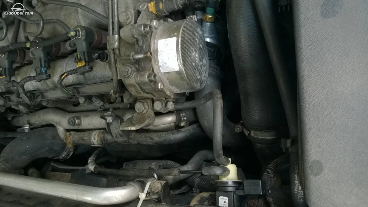

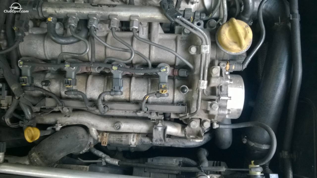

Ieri am fost si mi.am schimbat electrovalva turbo, si mecanicul mi,a facut o schimbare la conectarea furtunelor, dupa cum se poate vedea in poze. A zis ca a scurtat un circuit, penteu un raspuns mai prompt al masinii? Este in regula, sau ar trebui sa schimb cum era initial?
  • mecaNIK
  • Mesaje scrise: 2,202
  • Locatie: Anglia
Tocmai ce s-a explicat mai sus...a fentat ceva lungime de circuit,teoretic mai putine sanse de defectiuni,raspuns mai rapid la acceleratie.....vezi care din ele sunt valabile.
