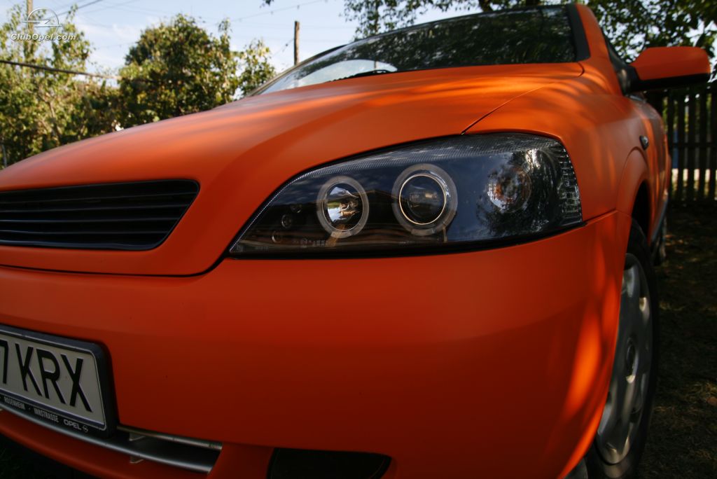

Buna seara,
Am o problema mai rar intalnita (probabil) pe care nu am gasit-o discutata pe aici.
Mi-am montat de curand xenon, si schimband becurile am observat ca cele cu xenon sunt mai lungi decat cele cu halogen.

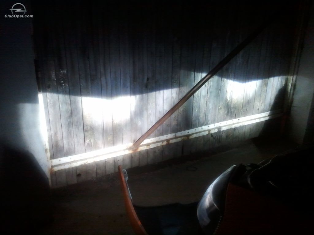

Constatare dupa ce am efectuat operatiunea: Unghiul la ambele faruri nu este directionar corect, linia ar trebui sa fie dreapta pe partea stanga si inclinata in sus in partea dreapta.
La mine e fix inters (cum se vede si in poza).
Are cineva idee cum se regleaza chestia asta? Eu nu am gasit nici un surub pentru asta (am faruri after-market)
Multumesc anticipat!

ce faruri ai? [din ce vad eu acolo seamana cu cele originale si esti norocos , ai 2 reglaje].
Daca ai faruri gen :Dectane / sonar au un singur surub care regleaza DOAR pe verticala.

farurile sunt SONAR si au pe exterior un singur surub care regleaza stanga-dreapta si motorasul electric care regleaza sus-jos.
intrebarea ramane, LUPA, si partea neagra de deasupra care ii directioneaza fasciolul.... CUM SE REGLEAZA?

Sa nu fie faruri pentru Anglia.
  • jE
  • Mesaje scrise: 8,414
Sunt faruri pentru Anglia
Cum se procedeaza exact la farurile tale nu stiu a-ti zice. Insa iti pot zice ca la farurile cu lupa, intre bec si lupa, ai o lama metalica, care "taie" lumina. Si iti mai pot zice ca la farul original de Astra H (far Hella) am gasit, in TecDoc (parca) un mic pdf cu instructiuni cum sa modifici farul pentru UK sau restul... in principiu desfaci lama in cauza (e prinsa cu 2 suruburi, pe capete) si o montezi invers.
Ramane sa te lamuresti cum ajungi la lama, in cazul farurilor tale...

Asa este, sunt faruri pentru UK (am constatat si eu dupa cateva cautari). O sa le desfac sa vad ce se poate modifica!

Gata ! Am rezolvat cu lupa si lamela care "taie" lumina ! Am inversat acea lamela si acum este perfecta. Am constatat ca sistemul era facut de asa natura incat sa poti schimba usor pentru traficul tarii respective: LHD sau RHD.
