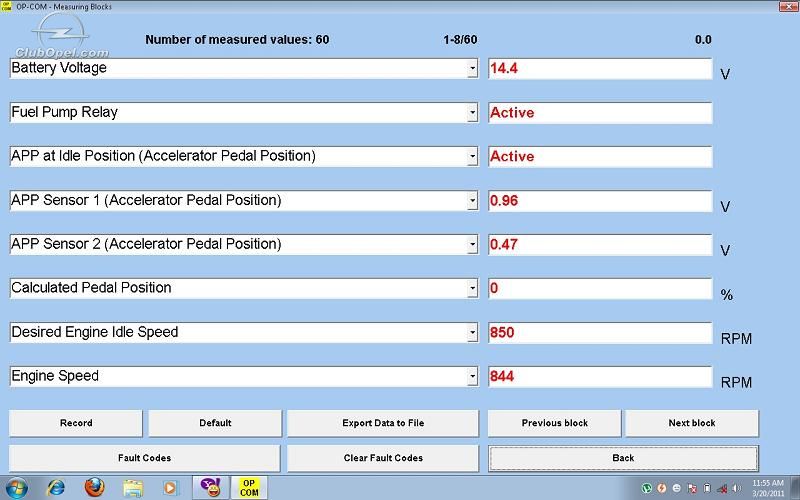

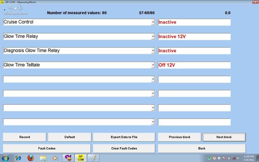

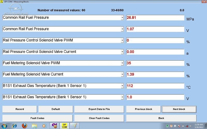

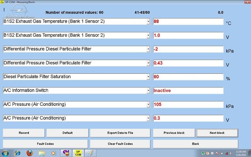

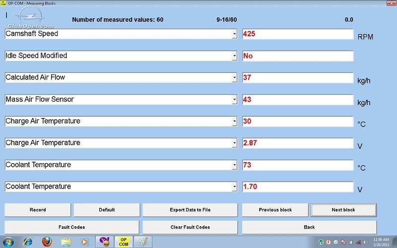

salut. am un ASTRA H 1.9 CDTI (z19dth). vineri seara l-am scos la o tura..se comporta perfect.sambata dimineata am iesit afara si am pornit masina pentru a pleca cu ea. a pornit cam greu ce-i drept avand in vedere ca afara erau 5 grade. iar in urma a scos cam un norisor de abur sau fum albicios. in fine...am lasat-o putin sa se incalzeasca si am plecat la durm. am vrut sa fac un rond si cu surprindere am observat ca murea motorul in treaptele 1 si 2 chiar daca acceleram( asta pana in 2000 rpm). era sa uit.....dimineata cand am pus contactul m-a aparut INSP 1000, dupa cateva ture l-am resetat. in tot week-end-ul tot am incercat masina si....degeaba....pana in 2000 rpm este moarta in orice treapta. azi dimineata am avut un cod de eroare: P0380-08 glow device general eror. l-am sters cu op-com si nu a mai aparut pana acum, dar masina tot nu merge Sad .... ce pareri aveti? va multunesc! mentionez ca in a doua parte a zilei a inceput sa scaota si ceva fum negru atat la pornire cat si in sarcina.
am luat si valorile de pe op-com:

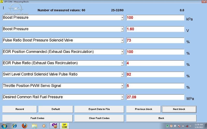

EGR-ul da feedback ca e inchis dar MAF-ul vede prea putin aer. Banuiala mea e EGR-ul care nu inchide bine.
De boost pressure nu pot sa-ti spun nimic, ai postat valorile la relanti.

alladin_allibaba a scris:daca nu sunt abaterile asa mari de ce lipsa de putere este asa imensa?
daca ai posibilitatea salveaza si valorile cu masina turata la 2000 Wink

intrebare .... :
calculated air flow = 37 kg/h
mass air flow sensor = 43 kg/h
....cele doua valori trebuie sa fie egale ? am vazut si alte cateva posturi cu valori,cei drept, la vectra c dar cu acelas tip de motor, iar valorile erau aceleasi, atat la relantiu cat si la turatii mai mari, numai ca erau mult mai mari.
si inca ceva...la 850 RPM am EGR POSSITION COMADED = 100%.....ceea ce nu cred ca e bine Question
  • tonytm
  • Mesaje scrise: 4,479
Calculated inseamna valoarea care ar trebui sa fie iar cealalta e valoarea efectiv masurata. Ele trebuie sa fie egale.
Curata EGR-ul si mai vedem.

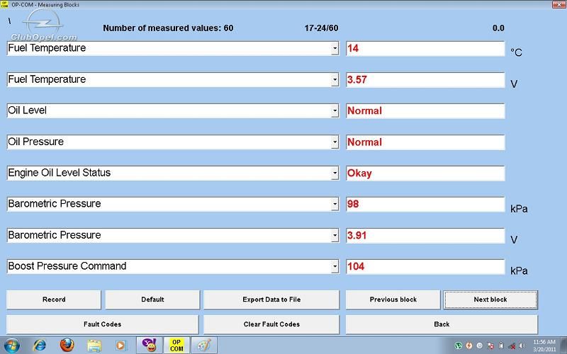

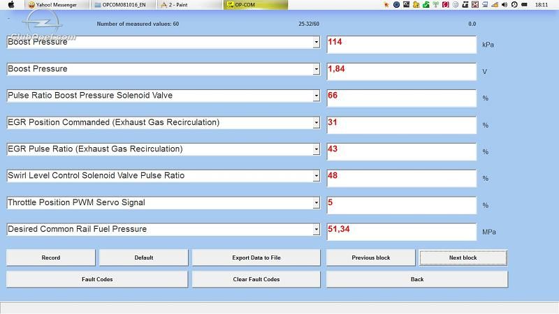

revin......MASINA SI-A REVENIT CA PRIN MINUNE. am curatat EGR - rezultat : consum mai mic la relantiu cu 0.2, in privinta puterii nici un efect; curatat clapeta acceleratie, sau obturator gaze - rezultat : nimic schimbat; curatat iesirea galerie admisie - nimic schimbat. dupa astea, m-am suparat si am pleca spre craiova la un mecanic de la opel rucom. a pus baiatu tech2 pe ea...nici o eroare, am incercat alt debitmetru - nimic; a verificat vaccum-ul la electrovalva...era bine. in final nici un rezultat in priviinta puterii. la intoarcere, nervos ca deasemenea si la plecarea sprte craiovfa, am adoptat un mers sportiv....eeeeh aici apare lumina.....SI-A REVENIT! Smile nu stu ce a putut sa aiba masina...poate de la motorina, poate ca a stat ceva zile nemiscata...nush ce sa zic.
pn insa 2 poze asa cum am promis cu masina turata la 2.200RPM :
ce parere aveti in legatura cu BOOST PRESSURE ?
  • scorpio18
  • Mesaje scrise: 1,462
  • Masina: Astra 2000 y20dt
  • Cont inregistrat: 12 Jul 2008
nu stiu ce EGR ai tu, la taicamiu nu putea sa vad daca inchide perfect, dar la masina din poza, am putut sa suflu prin el si lasa putin aer sa treaca (inainte lasa totul sa treaca). N-ar strica sa cureti si senzorul MAP, ca sa fii sigur ca diferenta aia de presiune e reala. Si mie imi ramane EGR-ul deschis, si la fel, nu am nici o eroare, dar am mers vreo luna prin serviceuri, + o caruta de bani, plus vreo 2 zile pierdute sa curat EGR-ul si admisia. S-a vindecat de la curatare, dar pentru ca nu inchide perfect (si cred ca electromagnetul ce misca supapa e pe duca) si repede si fumez des.
