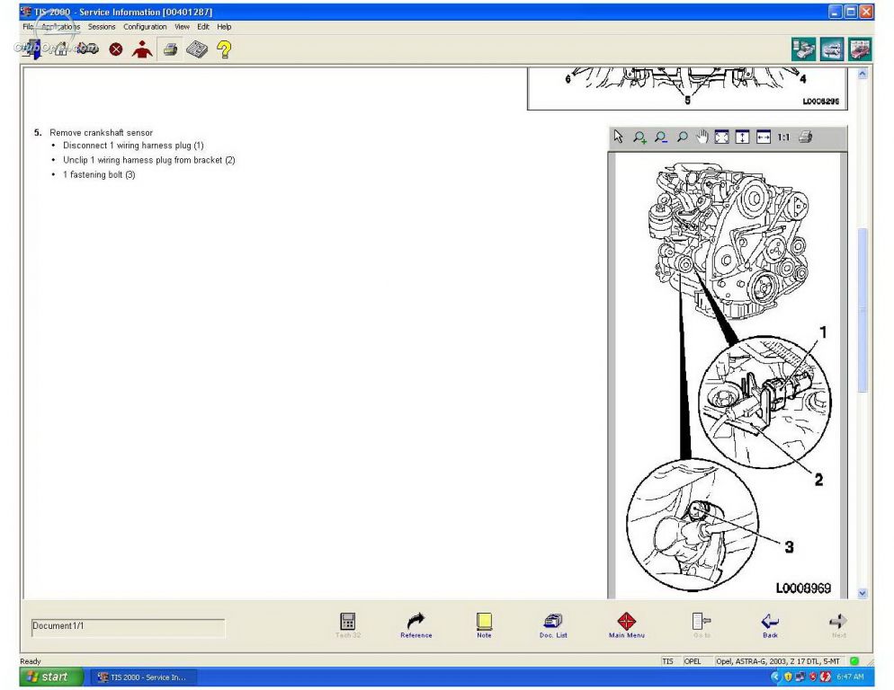

bun... am lucrat de la 9 PM pana la 5 AM, sunt murdar, suparat si frustrat. Am dat jos rezervorul (mult mai complicat decat ma asteptam) am curatat interiorul care de fapt era deja curat. am suflat aer comprimat pe conducte (intradevar a iesit putina mizerie) am schimbat filtrul de motorina si am plecat pe autostrada 120-190, toate bune, am incercat si sa scad turatia sub 2000, sa stau pe pilot, totul era ok, masina tragea bine. am zis sa intorc, cum am ajuns sub autostrada... hop se opreste... o las 10 minute si porneste... ma duc inapoi la elevator, mai fac o diagnoza si acum apare si eroarea P1335 - dupa ceva sapaturi am descoperit ca e vorba de senzorul de pe arborele cotit si am mai gasit cateva exemple de acelasi motor cu FIX aceleasi simptome. Aparent faptul ca am mers pe rosu e doar o coincidenta.
Stie cineva cam cat costa manopera pentru schimbatul lui? piesa in sine GM costa 400 ron

Nu e asa complicat de inlocuit.Trebuie sa dai scutul jos .
Succes

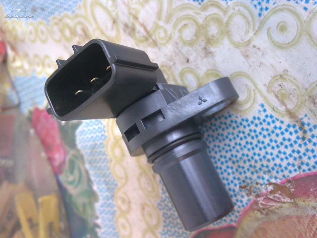

Salut,nu e senzorul temperatura... ori e calculatorul de la pompa de motorina ori senzorul turatii arbore cotit. Aceeasi problema am avut-o si eu...si i-am refacut lipiturile reci si i-am schimbat si senzorul. Salut,numai bine

Problema a fost rezolvata! De vina a fost SENZORUL DE TURATIE AL ARBORELUI COTIT. Piesa a costat 400 ron (Bosch - GM), iar operatiunea de inlocuire a durat aprox 20 de min. A fost nevoie sa dea jos scutul de plastic care are mult mai multe suruburi decat cel metalic. Sper ca cei care mai au problema asta sa gaseasca rezolvarea aici.

pika1460 a scris:Problema a fost rezolvata! De vina a fost SENZORUL DE TURATIE AL ARBORELUI COTIT. Piesa a costat 400 ron (Bosch - GM), iar operatiunea de inlocuire a durat aprox 20 de min. A fost nevoie sa dea jos scutul de plastic care are mult mai multe suruburi decat cel metalic. Sper ca cei care mai au problema asta sa gaseasca rezolvarea aici.
Multumesc tuturor pentru ajutor si indrumari.
Te salut. Ma bucur ca ai rezolvat problema...asa de mult ai dat pe senzor?Eu l-am gasit la 210 Isuzu, original cu semnul de la mitsh. Sanatate !
