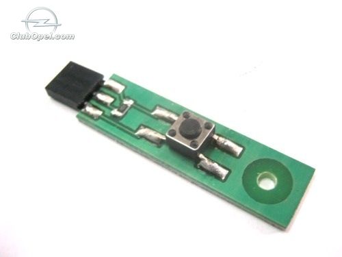

Da cand a cumparat masina, a functionat ceva timp acul ce indica temperatura apei dupa care nu a mai functionat si la dus taicameu la cineva care se ocupa cu asaceva si la reparat dar eu deabea acuma am observat ca nu mai pot schimba nimic de la buton, cocosai nu ai piesa aceia de care zici sau un bord spart, stricat dar sa aibe membrana aia (tablita) sau nu merge cositorit un alt buton gen alea dela casetofoane, pun si o poza.

Stie cineva daca la butonul pentru kilometri se poate pune o tablita de la tastatura de telefon mobil.
Acele contacte de cupru care se afla sub acea folie alba, o sa scot una sa o masor cu subleru sa vedeti dimensiunea.

Prima data o sa caut mai multe contacte de telefoane dupa care o sa desfac bordu sa vad daca am noroc, o sa fac si ceva poze cu el.

Ai lipsa cauciucul cu pastila grafit, cineva a umblat si a fost pierdut. Cauta un calculator sau telecomanda donatoare, tai cu foarfeca si gata. Contactele sunt pe cablaj, nu au sens 'inventii'.
