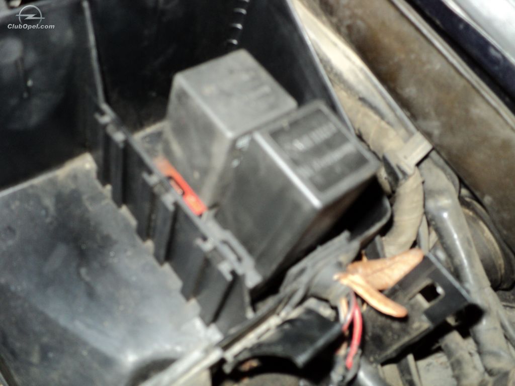

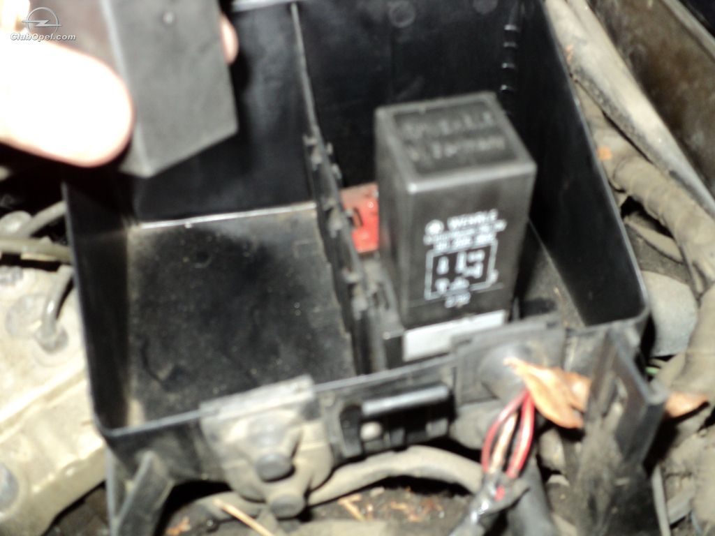

Salut. Langa ECU nu am gasit nimic. este doar o mufa. si akolo presupun ca este de la geamurile electrice.
in cutia de la compartimentul motor. am gasit 2 relee.
am facut niste poze.Multumesc frumos.

cel mai inalt.

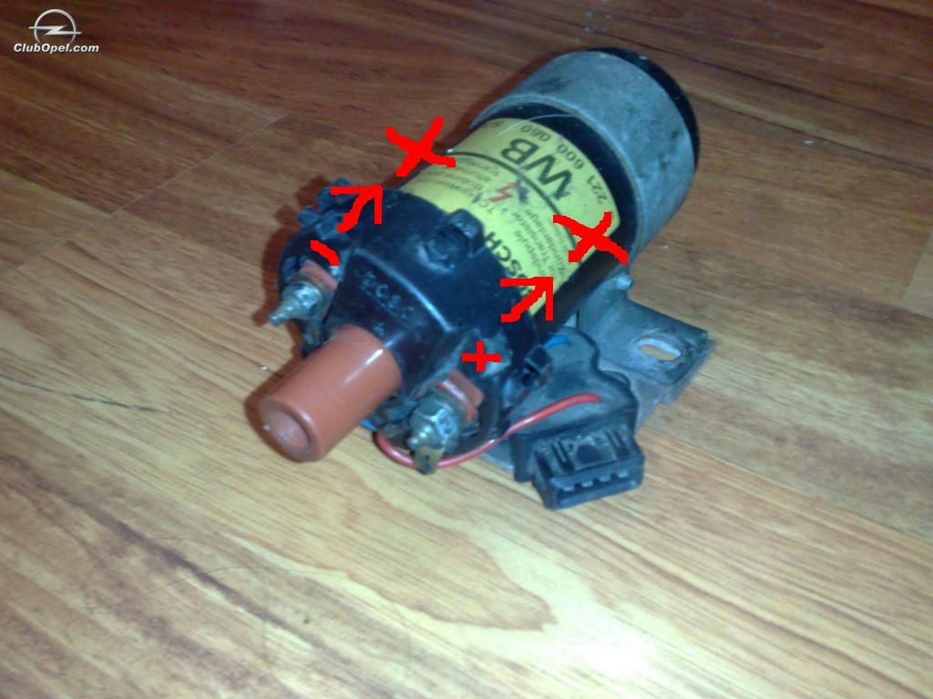

salut . cel mai inalt este de benzina. cand il pun pe direct pornste pompa de benzina. am verificat bobina. suportul bobinei are un + si un - . la + imi ajunge + si la - imi ajunge tot +. atasez si o poza.
deci.... scurt pe instalatia motorului. altceva nu stiu ce sa mai zic. o voi da jos sa o verific. oricum iti multumesc frumos pt ajutor. dupa ce o voi verifica/schimba. o sa anunt. multumesc oricum.
