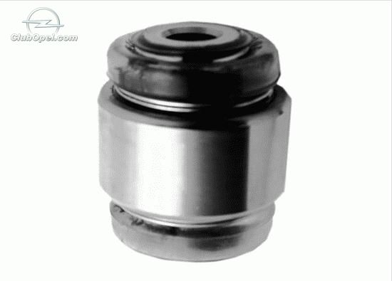

Dupa cautari rapide am identificat bucsa cu pricina - bucsa oscilanta se numeste

Acele bucsi sunt facute sa se miste asa..Au o rotula inauntru,si asa se vor misca si cele noi.IMPORTANT e sa nu aiba joc.Poti sa le incerci cu un levier,si le schimbi numai daca joaca.asta am invatat-o si eu dupa ce am dat banii aiurea pe cele noi,fiind ingrozit de jocul celor`vechi`. 😳

SUPERDRAGOS a scris:Acele bucsi sunt facute sa se miste asa..Au o rotula inauntru,si asa se vor misca si cele noi.IMPORTANT e sa nu aiba joc.Poti sa le incerci cu un levier,si le schimbi numai daca joaca.asta am invatat-o si eu dupa ce am dat banii aiurea pe cele noi,fiind ingrozit de jocul celor`vechi`. 😳
Si apropo...Am schimbat cam tot ce se putea de pe spate,si tot bate..Cred ca pur si simplu acest gen de articulatie nu e facut pentru drumurile noastre.Sau trebuie amortizoare pe gaz.
Acum eu am miscat de ele cu degetul, adica am miscat sus si jos, nu am putut sa imi dau seama daca au sau nu joc, am impins mijlocul ca si cum a-si fi incercat sa il scot afara , dar nu am reusit.
Se intampla sa mai ai una din aceste bucsi vechi?
Ma intereseaza sa analizez modul in care este facuta
Cred ca face parte din bucsile silent. Cred, din ceea ce spui ca acea rotula interioara este un fel de miez de cauciuc cu acel tub metalic prin care trece prezonul.

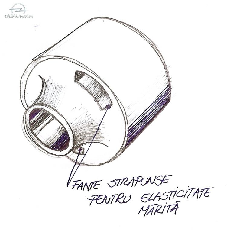

A - ca si completare - uite la ce tip de bucsa m-am gandit!
Bine cu postul asta ca iti da 30 de minute pentru a edita mesajul - m-am pus si am desenat repede ca sa intelegeti- acest tip de bucsa este dupa mine bunicul silent-urilor, daca pot spune asa. Are doua fante perforate astfel incat sa elasticizeze socurile dar sa nu scada rezistenta foarte mult.
Asa ceva aveam pe puntea spate de la Ford.
Erau incomparabil mai rigide decat aceste bucsi oscilante.
Ca si miscare trebui retinut faptul ca bratul oscilant lucreaza in plan vertical, cu mici abateri de elasticitate, stanga dreapta.
